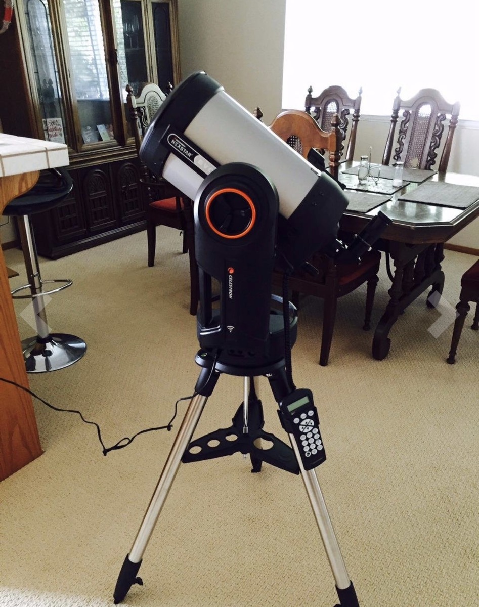

Publicado 8 de Junio del 20177 a Gente, buenos tardes, Novato en este tema de la fotografía Astronomía. Tengo un Celestron NexStar Evolution 8 HD y una cámara Nikon D7000. Con este equipo que puedo hacer en astrofotografia. Cielo profundo y espacio planetario? Muchas gracias.
Publicado 8 de Junio del 20177 a planetaria si y de las mejores, me parece pero para espacio profundo creo que minimo neceistas una montura ecuatorial , o la altazimutal pero con cuña al menos , no se si esa montura se le puede poner cuña Cita Mount TypeSingle Fork Arm Altazimuth por favor corrijanme si estoy equivocado Editado 8 de Junio del 20177 a por clear ↓Motor de búsqueda ↓Primeros pasos
