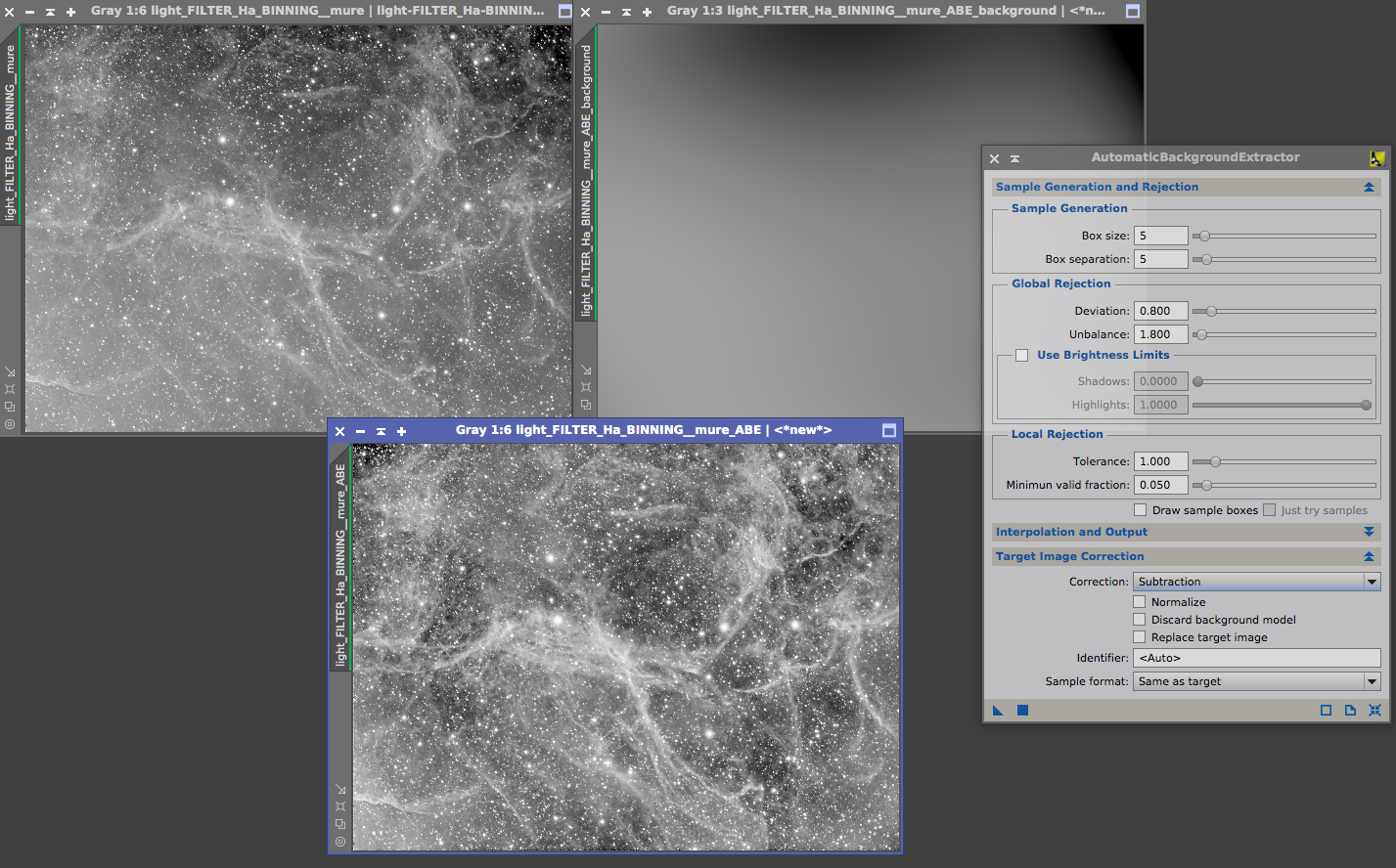

a) Automatic Background Extracion
La imagen tenia gradiente, aca le hice un autostretch fuerte para poder ver los restos de gradiente

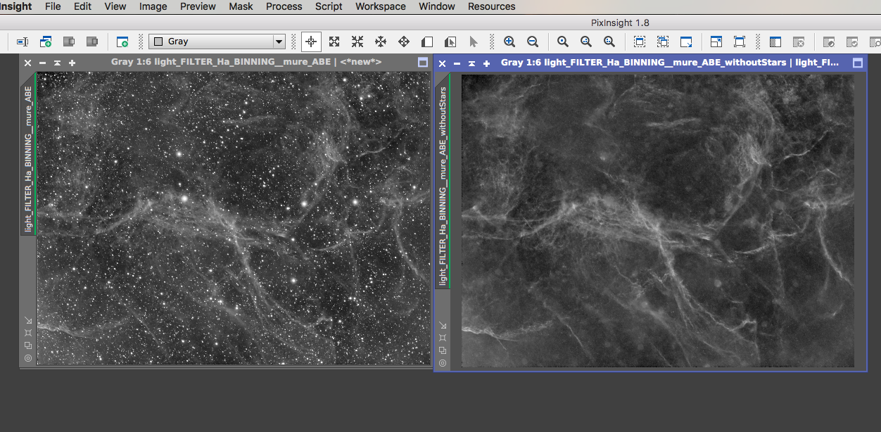

c) Me la llevo de nuevo al Pi y comparo

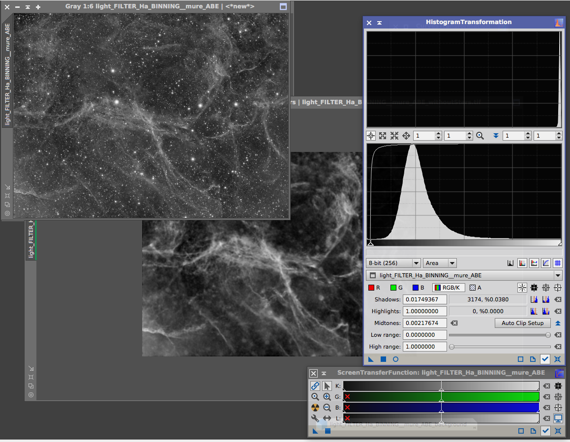

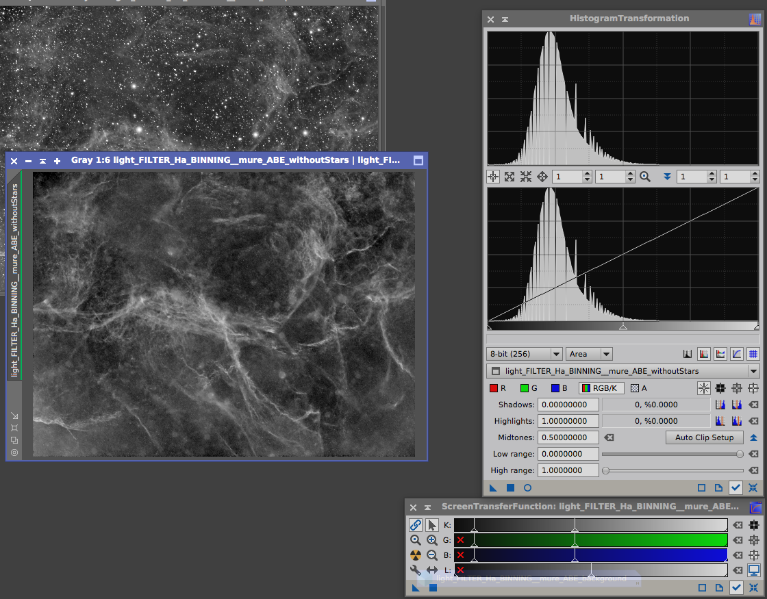

d) Estirado de histograma sugerido por el ScreenTransfer.

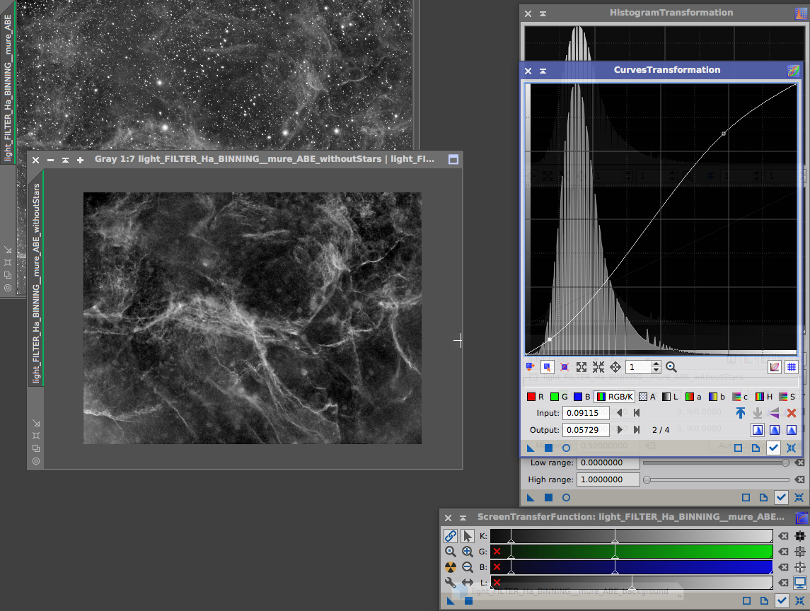

e) Ajuste de curvas para levantar un poco el contraste en version sin estrellas.

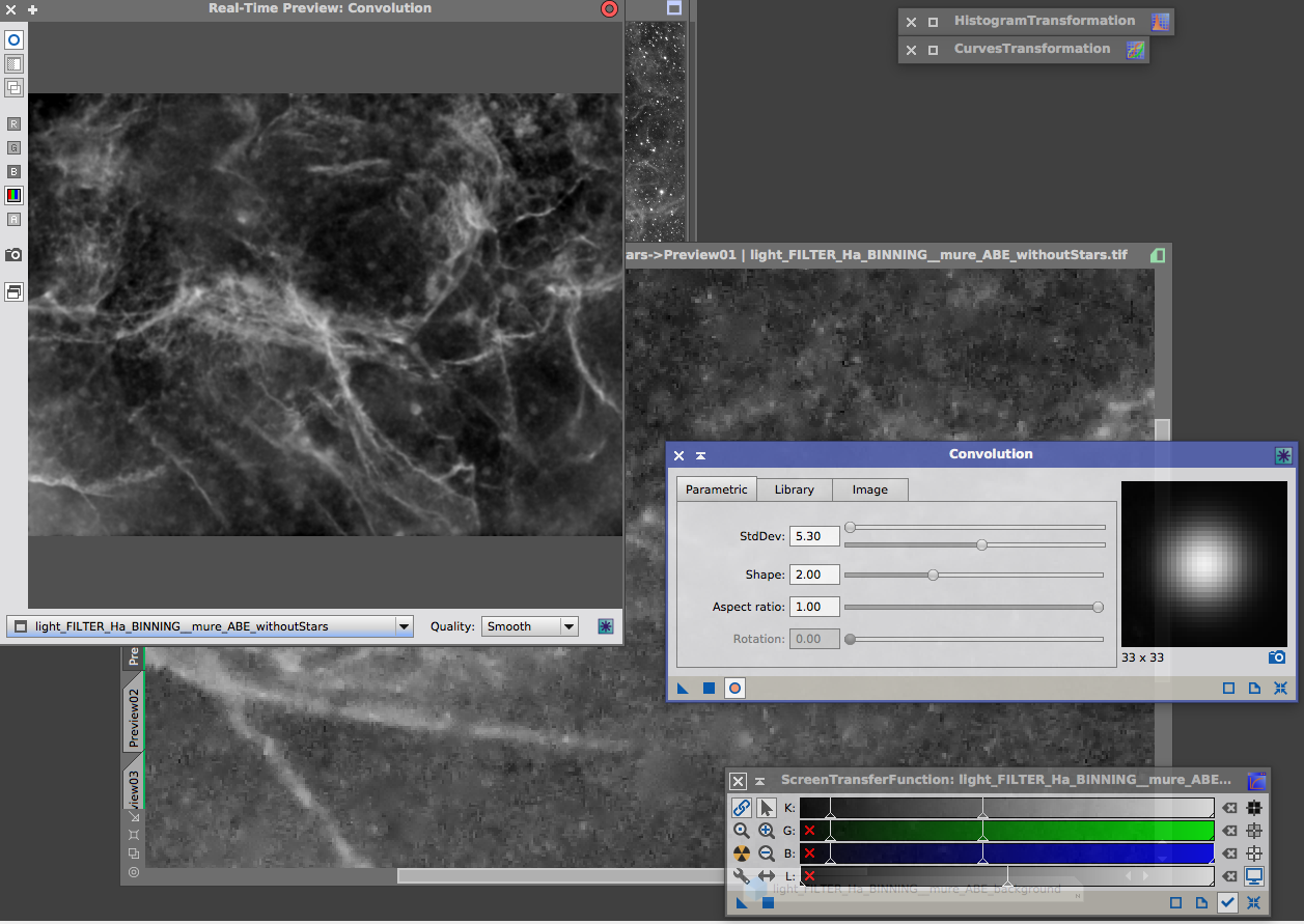

f) Convolucion de version sin estrellas. Aca lo use a los golpes para desenfocar y eliminar de un plumazo el ruido. Hay tecnicas mucho mas depuradas para eliminar ruido, pero en este caso el resultado final me gusto.

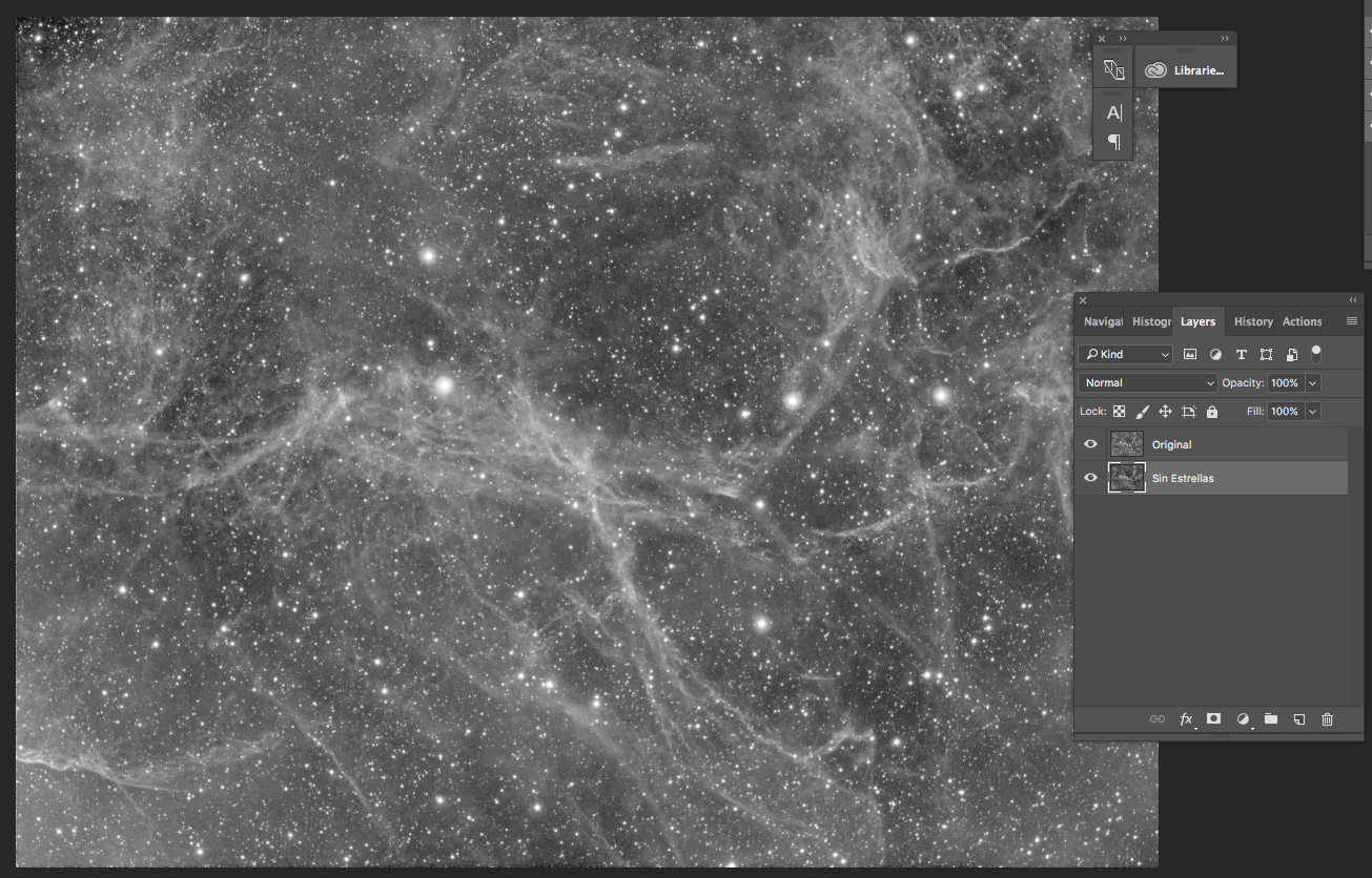

En este paso tengo la imagen original y la version sin estrellas. me llevo ambas imagenes al Photoshop y las uso como capas.

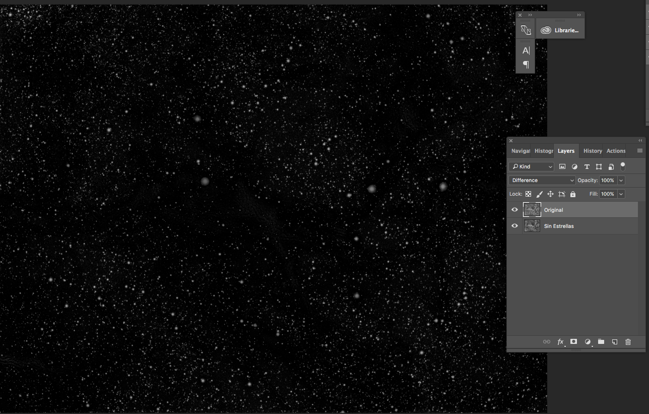

h) A al imagen original le pongo como "blend mode" Diferencia (Difference)
i) La imagen resultante queda asi

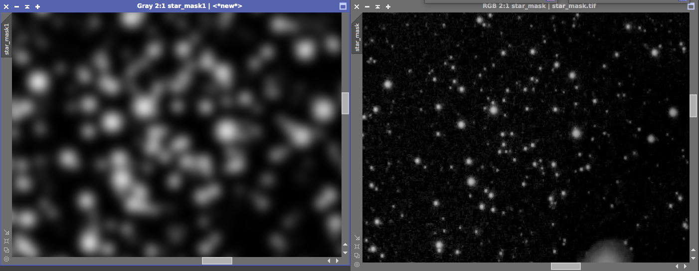

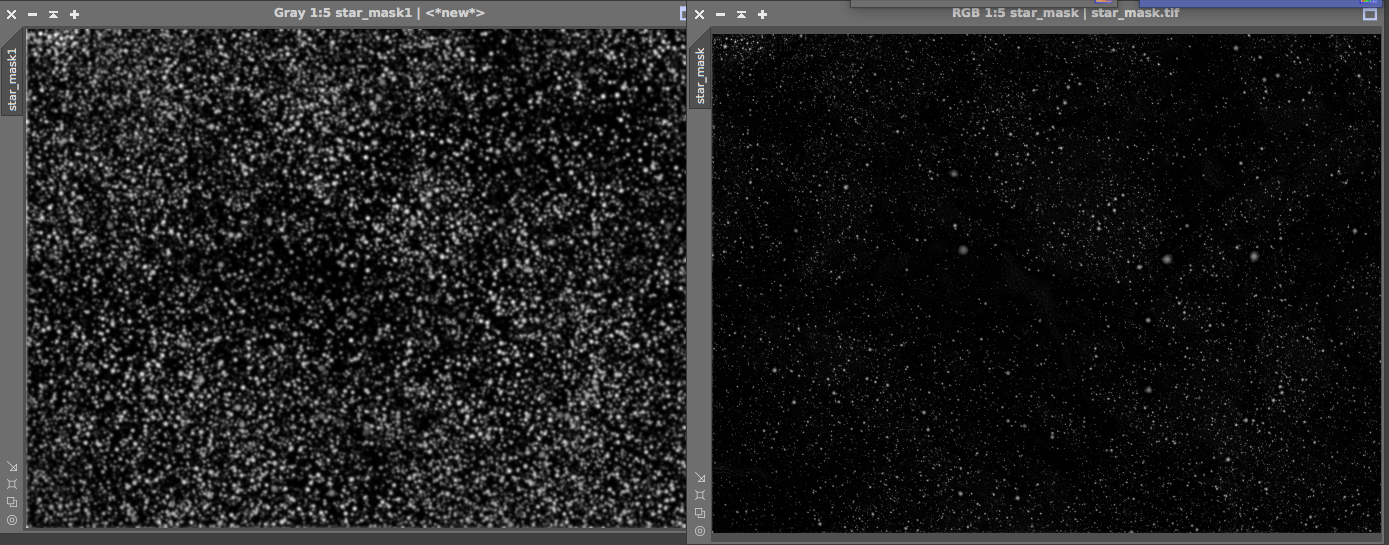

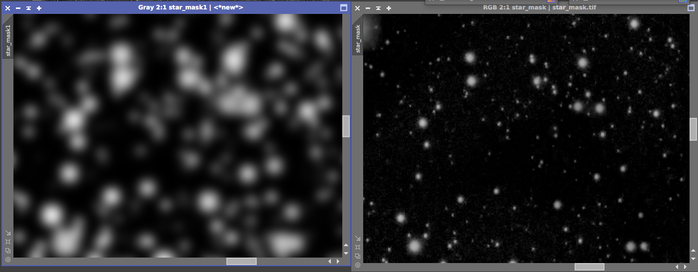

Lo que me da una mascara de estrellas muy buena a mi gusto con un perfil mas estelar y sobre todo muy controlable. Si comparo una mascara generada con el StarMask del Pixinsight con sus valores por defecto, si mal no recuerdo ideales para imagenes no lineales, y comparo quedan asi

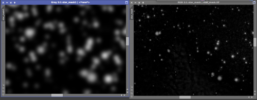

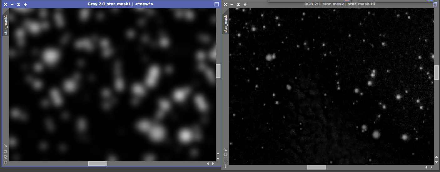

Si hago zoom de la misma zona en las dos imagenes se nota la diferencia
Captura de pantalla 2017-06-16 a la(s) 11.28.58.pngCaptura de pantalla 2017-06-16 a la(s) 11.29.13.pngCaptura de pantalla 2017-06-16 a la(s) 11.29.31.png
La mascara con el Photoshop queda mas "dura" que la version suavizada del Pi. El grado de proteccion lo podemos resolver con un cambio de histograma, con una Convolucion para suavizarlas, Binarize para hacerlas mas recortadas, etc, pero es un buen punto de partida y una forma de hacer mascaras por diferencia con una version sin estrellas.

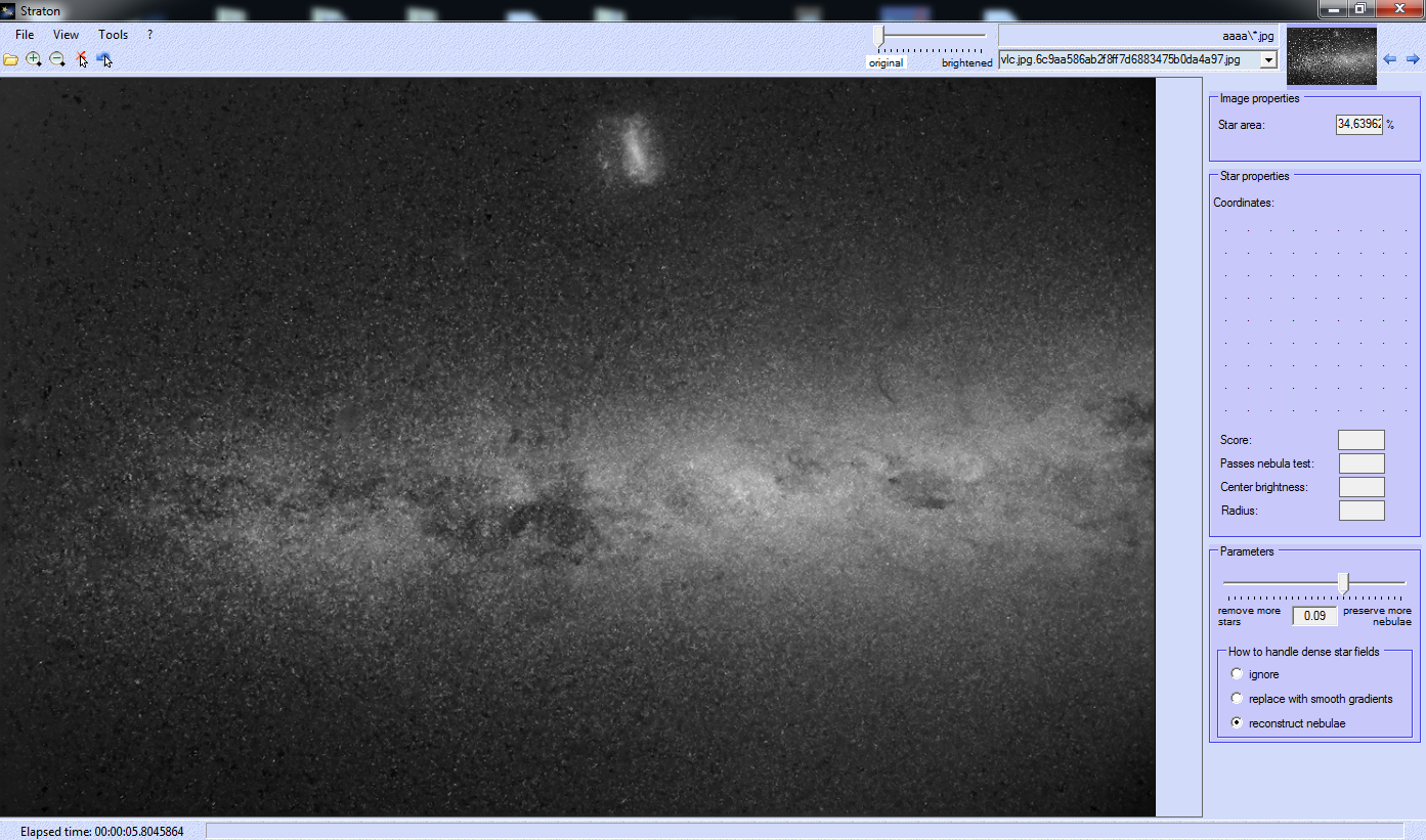

Si, el tema es que yo no tengro el PI, bah, tengo la version LE, que no tiene todas las funciones que usan ustedes, por eso uso PS, pero el straton me parece muy interesante, y no es caro, voy a comprarlo a ver que onda. Mi duda es, funcionara irgual de bien en tomas de campo amplio?

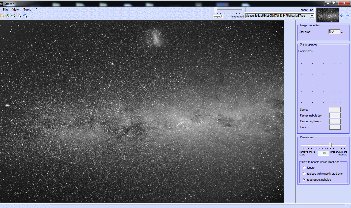

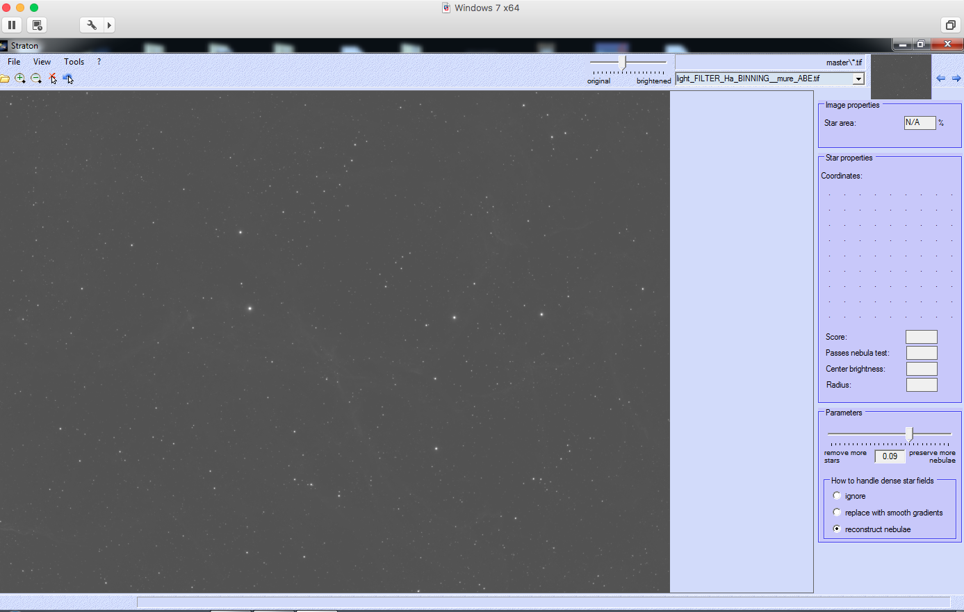

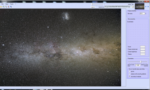

Aca hice una prueba con una foto de @carlosdn (con su permiso) y creo que es un caso extremo. El Straton necesita trabajar con los canales sueltos, por eso lo probe sobre el canal rojo. El resultado, mmmm.. creo que es mas adecuado para campos de estrellas menos densos, y en la etapa lineal, aca agarre una foto zarpada de estrellas y no lineal. Lamentablemente no tengo una foto lineal para probarlo.
Original
Canal Rojo
Sin estrellas
Podemos probar con alguna lineal, pero desde el vamos creo que la suciedad es dificil de eliminar en una foto tan densa de estrellas...

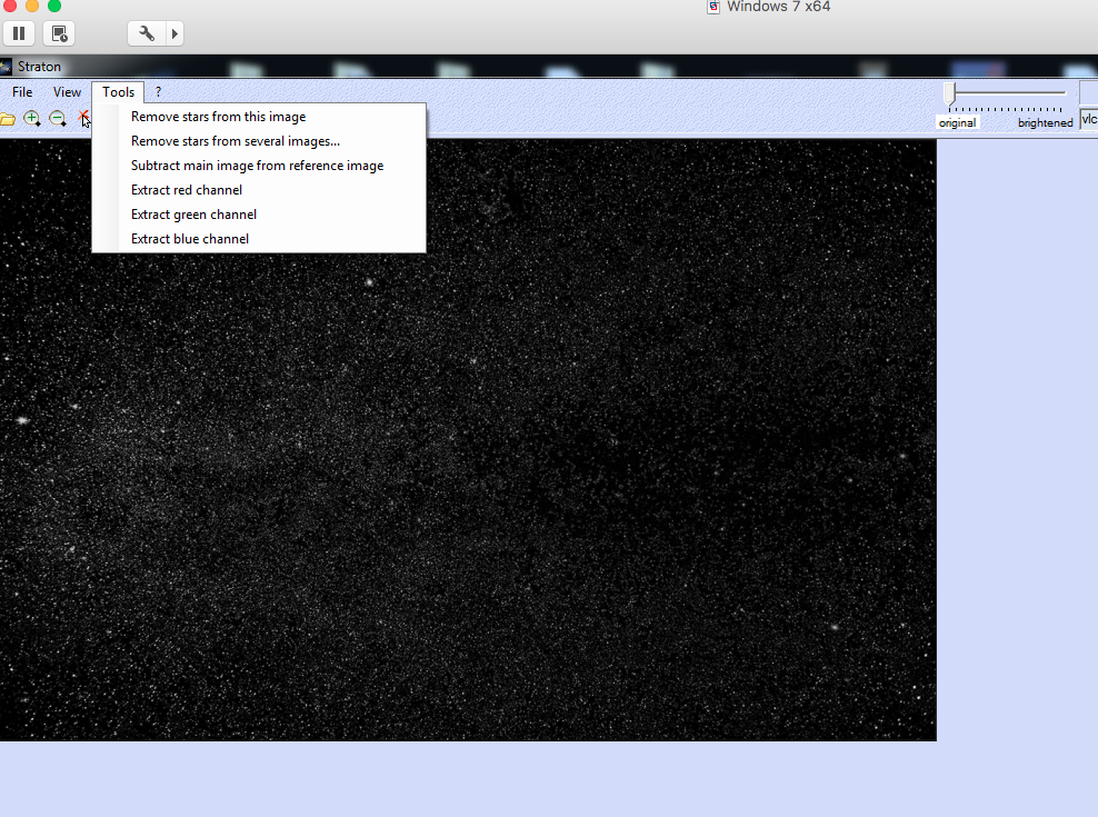

El Straton tiene una opcion de remover la imagen resultante de la original, en la de gran campo resulto en esto, aunque prefiero en el caso de imagenes lineales retocar histograma y trabajarlo ya estiradas... Es una mascara de estrellas pero mas dificil de trabajar..
