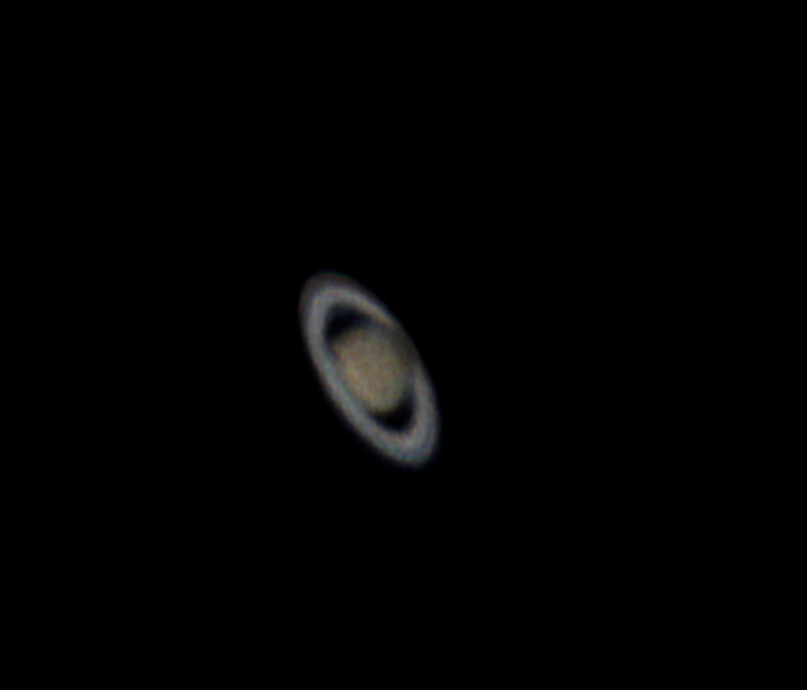

Hola!
Sé que poco tiene que hacer esta imagen en comparación a las que se suben en este espacio regularmente (y como verán a continuación no es falsa modestia). Pero hace unos minutos salí al patio con una sensación térmica de 3° bajo cero y, tiritando, me tenté con hacerle unos videos a Saturno. Por el momento uso el método de proyección por ocular, a pulso (todavía no me ha dado tiempo de hacerme alguno de los prácticos soportes que he visto en el foro) y con una cámara digital de las más sencillas y hogareñas. Mi equipo es el Heritage 130. Todavía estoy aprendiendo el tema del AS!2 y el Registax así que seguramente vean defectos en el apilado. La dejo más que nada para registrar, para luego mejorar, y por qué no... para justificar el frío que tomé haciéndola jaja

Considerando el metodo utilizado esta muy bien ese saturno, muestra los detalles principales en detalle y el color.
Puede mejorar mucho mas si conseguis dejar la camara fija ( no a pulso), hacer videos mas largos, y con un poco mas de amplificacion o aumento de tamaño del planeta.
La camara compacta es un metodo muy eficaz para hacer planetaria, pero debido a la compresion de video hay que extender mucho los videos para sacar detalles, o conseguir filmar en raw (..)

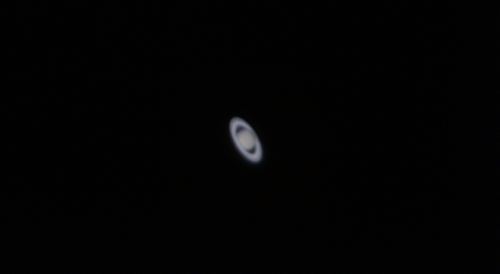

glurex, si me permite , en tus capturas se ven claramente dos tonalidades sobre el planeta, como un cinturon en el medio, y la division en los anillos, que exprimiendo un poquito mas tal vez se hacen apenas mas claras

Qué bueno este Saturno! Se la re banca tu Heritage 130!
Eu, somos una nueva camada de "aficionados" (yo no llego ni a los talones del término) y tenemos la suerte de que este foro está repleto de gente muy grosa. Aguante!  :D
Gracias! Ya me estoy poniendo manos a la obra para armar algo en base a las ideas de Criswille y Clear, la próxima foto que tome será con la cámara fija. Vi en internet que venden adaptadores, pero son muy costosos para lo sencillo que son. Esta cámara que tengo filma en 1920x 1080 AVCHD a 24 Mbps y no me deja bajar la resolución, me pasa que al querer convertir a avi 640 x 480 se me deforma la relación de aspecto, así que estoy trabajando con AVI sin comprimir de 1920 x 1080 por eso el planeta se ve pequeño. De hecho esta proyección la hice con un TMB II 6mm + Barlow X2. Ojalá pudiese bajar la resolución sin que se deforme la imagen, hasta ahora no pude.
Me encantaría poder filmar en raw, pero no hay manera en estas cámaras de bolsillo. Al menos no sin tener que desarmar y/o cambiar firmware. Tengo una más vieja que casi no se usa... de última podría investigar. Tengo ganas de conseguirme una webcam tipo la spc900. Pero no sé si se puede hacer proyección por ocular con esas. Y a foco primario nunca intenté.
Genial! Muchísimas gracias por tomarte el trabajo Clear! Es verdad, exprimiendo un poquito más se logran mejores resultados. Voy a ver de instalarme algún programa tipo photoshop, o montar una pc virtual con XP para que me corra el programa de edición que usé toda la vida (el Paint Shop Pro 7) que con el Windows 10 no hay manera de hacerlo andar.

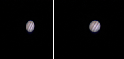

Fijate también que a la foto final también podes reproporcionarla en Photoshop para que quede mejor:
Hola @criswille, el Atube es justamente el que estoy usando. Es muy práctico porque configurando los parámeros obtenés una salida AVI sin comprimir. El castrator (qué nombrecito) lo tenía visto, pero ya mismo lo descargo. Es increíble la cantidad de software libre para estos menesteres de la fotografía espacial.
Definitivamente ya me voy a conseguir algún programa de edición fotográfica. Júpiter quedó mucho mejor con la reproporción :o Esa noche increíblemente tuvo buen seeing, júpiter no me es muy favorable en las filmaciones. En cambio Saturno se ve bien casi siempre.
