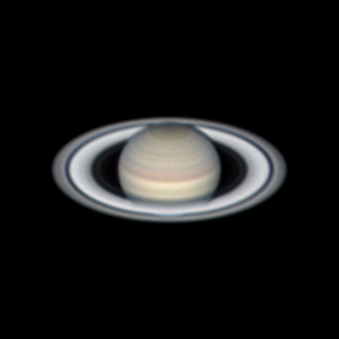

Hola astroamigos, les dejo dos capturas que hice el pasado miércoles 28 de junio con un seeing bueno tirando por momentos cortos a muy bueno (aun sigo esperando alguna noche con seeing excelente que ya se dará). En la primera busque la naturalidad del plneta en conjunto sin hacer demasiado incapie en los colores y los wavelets, mientras que en la segunda busque destacar lo mas que pude el hexágono y los colores que caracterizan las distintas bandas atmosféricas por lo que el procesado es mas agresivo con esta finalidad. Use como guía de los colores la fantástica e increíble foto de damian peach para aproximarlos.
Equipo: Telescopio Explorer 200P + asi178mc + barlow 3X (para la mas chica) y 4.5X (para la mas grande)
Captura: SharpCap 3.0
Procesado: PIPP, Registax 6, WinJupos 10.3.5 y Gimp 2.8.20
5956c0125f66c_Barlow3X40minutosderotados7743frame2.png.b8f438d4b3cc3cc90ed58066f20e7b08.png
Un total de 40 minutos derotados con barlow 3X
59573779a823e_Barlow4.5X60minutosderotados4863frame(suavisado).png.79ac13df7d6d5efb15122f02d1e64eef.png
Un total de 60 minutos derotados con barlow 4.5X

Muy bien !!. Fenomenales los detalles capturados.
Creo que si le dieras un poco mas de rosca al procesado (con esto me refiero a prueba y error, no wavelets), podrias suavizar mas la imagen y hacerla muy atractiva.

Gracias por pasar a comentar amigos, luego varias noches tirando tomas por doquier por la mala turbulencia al fin mejora lo suficiente como para levantar detalles que si bien no están tan definidos son prometedores bajo un mejor cielo. Me gustaría tratar de hacer alguna animación de este planeta con sus lunas y levantar los mismos detalles que ahora pero con algo mas de definición si las circunstancias me lo permiten

Asi es, tuve la suerte de encontrar una ventana de mas o menos 1 hora de estabilidad buena en la que justo estaba con la configuración de la barlow 4.5X, no me paso lo mismo cuando le tire con la barlow 3X y por eso levante mas detalles en el mayor de los dos saturnos...todo se resume a un buen seeing, sin eso mejor desarma todo y anda a acostarte, no chupes frio y gastes equipo ni cámara...asi es planetaria ¬¬
La verdad que mirándolo bien es cierto lo que decis...intente jugar un poco mas con la imagen a ver que te parece pero ya he realizado muchas pruebas, nunca terminas de quedar conforme con ninguna jaja:

Nico, estas son con el Newton 200?
Es genial como se ve el planeta a través de la separación de Cassini en la parte de abajo.

Impecables las dos. Te felicito.
Carlos.
Exelentes! Te felicito muy buenos detalles y colores. Saludos

Gracias por comentar cardrw, como bien explicó en la introducción, en cada foto busco resaltar distintos detalles :)

Gracias ariel, en la primera busque darle naturalidad y en la segunda la idea fue copiar o al menos tratar de acercarme a los colores de la foto que saco el bestia de damian peach jaja

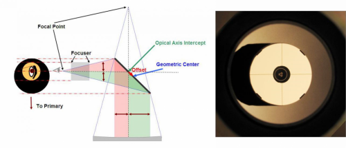

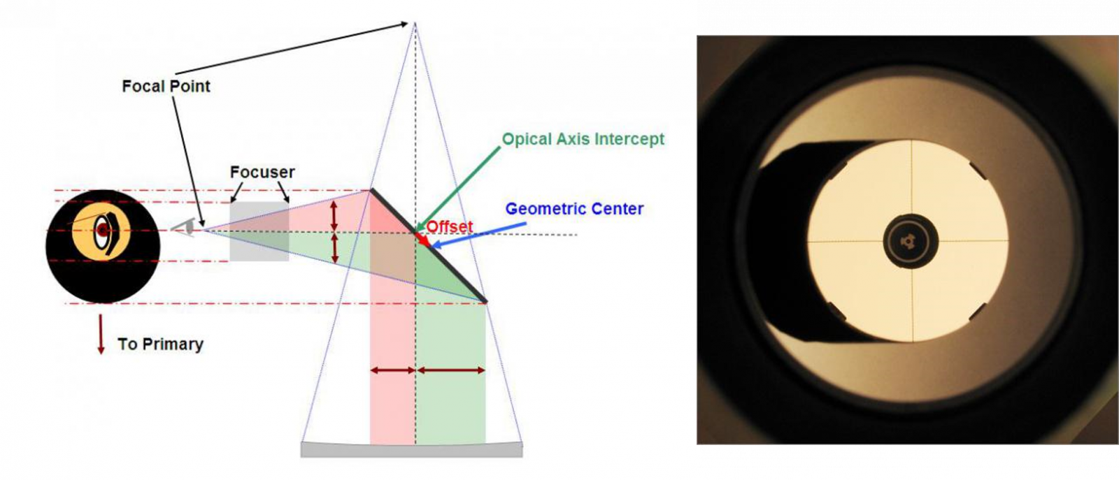

Buenisima Nico, exprimiendo el equipo a full y me imagino que la das bastante bola a la colimación por lo que se ve. Se puede saber como colimas el ota o que usas? Gracias!

Hola leo, perdón por la tardanza en responder se rompió la compu y recién ahora me la entregaron, la verdad es que considero que la colimación del equipo al trabajar con muchos aumentos es crucial por eso colimo el ota con Cheshire + laser rojo siguiendo el tutorial del enlace de mas abajo pero teniendo en cuenta que la sombra del espejo secundario deberá quedar des-centrada no centrada como se muestra en la pagina (es un error porque en relaciones focales cortas F4 y F5 queda corrida la sombra):
http://starizona.com/acb/basics/using_collimating_newt.aspx

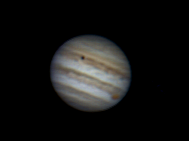

Hola Emilio gracias por comentar. En mi caso utilizo una cámara especifica para planetaria: zwo asi178mc + barlow 3X para la primera imagen y 4.5X para la segunda toma. Para comenzar te recomiendo que consigas una web cam (preferiblemente la Phillips SPC900NC que es la que mejor manejan los programas de captura como SharpCap), le quitas la lente frontal y su correspondiente filtro infrarrojo dejando el sensor expuesto ya que al usarla para astrofotografía planetaria la lente que necesitas será la del telescopio no la que trae la web cam de fabrica. Para que tengas una idea te dejo dos imágenes de Júpiter sacadas con la Phillips spc900nc y mi telescopio 200/1000 + barlow 6X para la primer imagen y barlow 7.5X para la segunda:

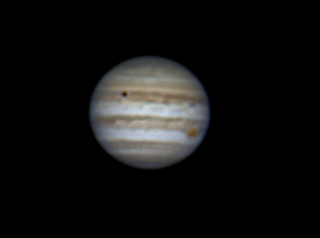

596ecb5c8babf_barlow6xynewton200-1000.Derotado6minutos.png.ce9b0af26b600bfcd1de4760a014cf9f.png
596ecb798467f_barlow7.5Xnewton200-1000.Derotado6minutos.png.c0d91dee5477a34dd62e8654d00032fb.png
Una cosa muy importante que deberás tener en cuenta es el procesado que es igual o mas importante que la captura. Para eso te recomiendo comenzar con lo básico hasta dominar la técnica al limite con un solo software (registax 6) para luego ampliar tus conocimientos con una combinación de software (registax 6 + winjupos + PIPP). Comenza a leer sobre el primero todo lo que encuentres y sus herramientas y cuando llegues al limite aprendes los otros mas complejos y sus combinaciones mas adecuadas.
