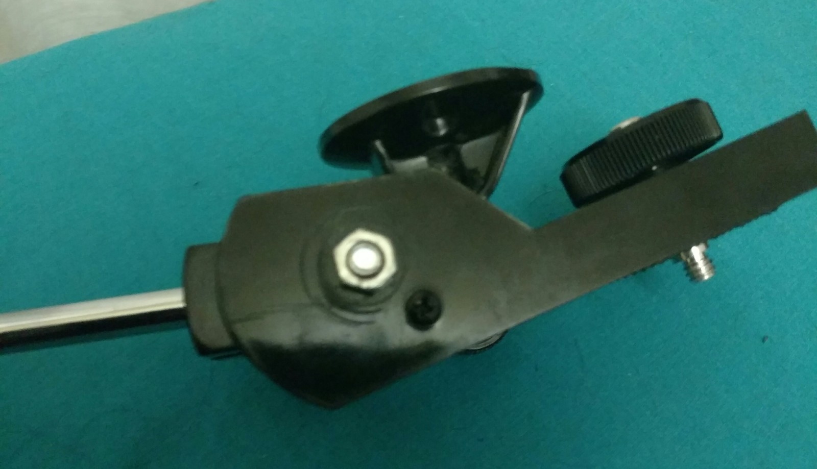

Publicado 6 de Julio del 20177 a Ese telescopio lo tengo, y bueno lo usaré para guiado.. Pero volviendo al tema, la tensión para mover abajo y arriba está dado no sólo por el tornillo de costado sino por la varilla de metal que usas para moverlo, si le das rosca horaria traba, y al revés diestraba. Edito esto y agrego una foto Si ves que anda flojo y por más que la varilla la enroque a fondo y no permanece duro, ajusta esa tuerca que aparece en el medio de la foto. Con respecto al trípode, realmente es malo. No sirve para mucho dado que no es estable e imposible de mirar al zenith... Yo que vos me fijo de comprar o mejor si tenes un trípode fotográfico, el cual te va a ser mucho más útil que este mini trípode incluido en el kit Arandelas no tiene, al menos yo no recuerdo. Cualquier cosa mandanos preguntas Viene con manual ese telescopio. Incluso vi en Internet uno que lo armaba. El mismo esta en Otros datos a agregar: tenes que usar si o si la diagonal porque sino no vas a hacer foco. La verdad que no probé los oculares a pleno, pero son oculares malos los que suelen venir con estos kits ojo con eso que no te saque el entusiasmo eh! El barlow 3x y esas cosas.. Ni hablar! Pero en líneas generales el equipo está bien, y de seguro si te sigue gustando la afición o lo vas a usar como algo hiperportatil para viajar, o como telescopio guía para astrofotografía , o de última lo vendes porque siempre hay alguno que los busca. No te olvides de visitar primeros pasos del foro donde encontrás información útil til Editado 6 de Julio del 20177 a por br1breda
