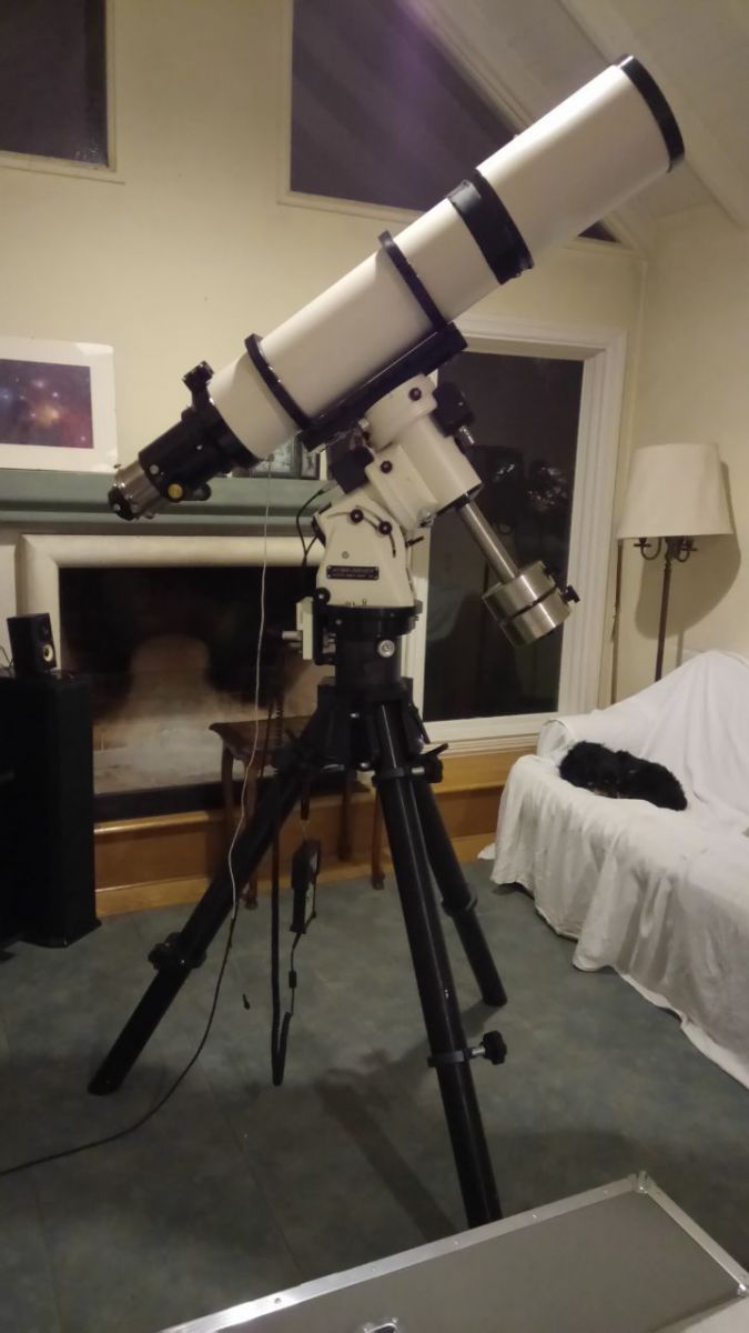

Con el fin de semana lluvioso, armé todo el setup indoors, para chequear que todo estuviera bien. La verdad que el tipo que me vendió la montura un capo. La embaló todo original, boslitas de plástico para tornillitos con el sticker de AP, papeles sueltos de "advertencia: no arrimar al fuego" :), etc., como si fuera de fábrica, impecable todo. Les dejo una foto de la ocasión.

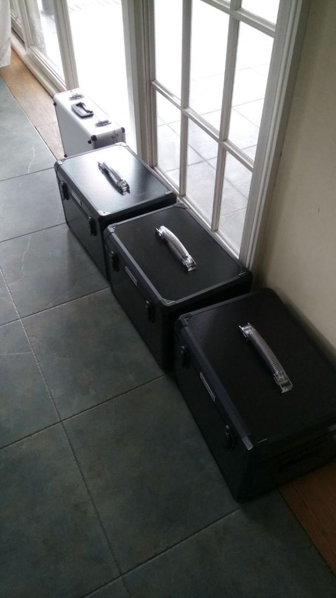

Recién ayer lunes se despejó, y la pude sacar al jardín para probarla. La montura en sí no es muy pesada, y como se separan los dos ejes, se maneja con comodidad. Lo que es muy pesado es el barral y los contrapesos (suman como 30kg eso solo). Entra todo en tres cajas medias cúbicas de 50cm de lado, y un maletín para la electrónica, cables, etc. Va foto.

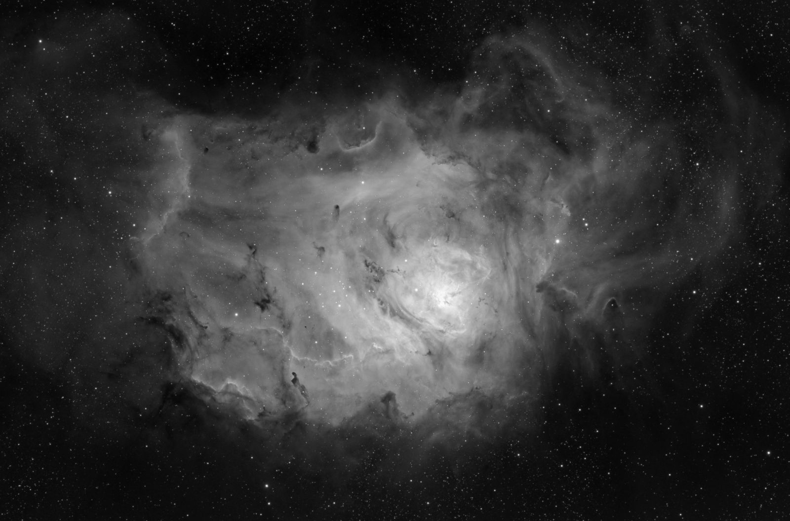

Luego de una trabajosa puesta en estación (mientras aprendía el firmware del controlador y el manejo del keypad), le tiré 2 horas a M8, en subs de 10 minutos a iso1600 con la canon 6D en su cooler, con filtro H-alfa. La noche no era la ideal, con cirros tenues de vez en cuando, un humedad imbancable, y la luna casi llena cerca del objeto.  Para peor la sesión al inicio sufrió varias ráfagas de viento, pero la montura bancó bastante bien. Tengo que seguir aprendiendo a operarla, pero ya les puedo decir que es un fierro muy bien diseñado y construido, con un desempeño confiable y parejo. Los motores servo son ruidosos y potentes, y mueven la OTA con todo encima sin mosquearse, aun a 1200x velocidad sidérea. En autoguiado, cada eje dio un error entre 0,3"  y 0.4" RMS, donde el seeing fue responsable de la mitad aproximadamente. Tengo que programarle un PEC y ver como resulta, así como jugar con los parámetros del PHD2 y el (des)balanceo. Al tacto la montura es una roca, y no se siente nada de backlash o juego en los ejes.
Bueno, les dejo la imagen. Me gusta como quedó, tiene una textura y profundidad especial que ciertamente es producto de la calidad del setup.

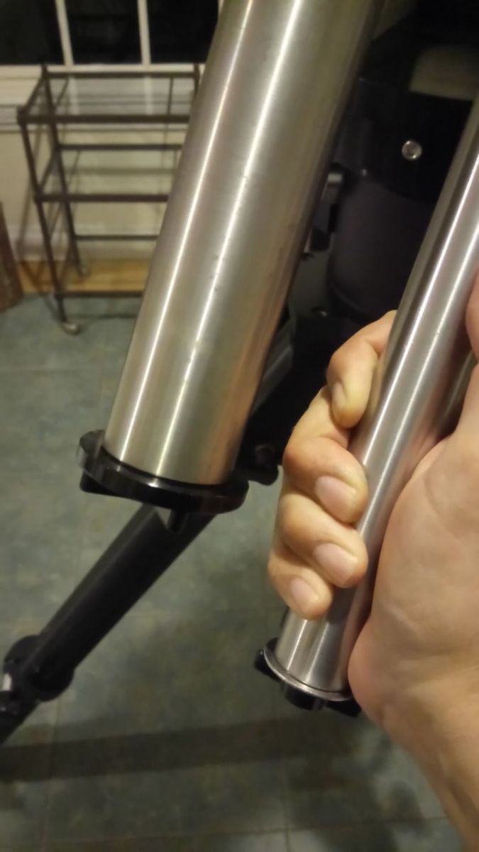

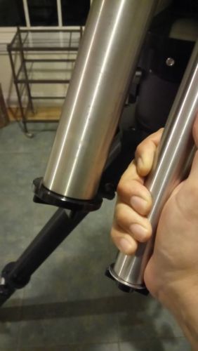

La primera es un a comparación de la barra de contrapesos de la G11 y la AP1100. La montura se muestra con dos pesas, pero en realidad hacen falta tres.
Incluyo link a la imagen en resolución nativa: http://pampaskies.com/gallery3/var/fulres/M8_AP1100_Ha.JPG

Muy bien, felicitaciones por el chiche nuevo, veo que calza en el trípode de la G11, que bueno!. No entiendo como es eso de que se separan los ejes, tenes alguna foto o explicación del procedimiento?.

Ariel, fijate en este video que muestra bien como se separan las partes. De hecho se separan en tres, ambos ejes y el plate.

Ignacio, felicitaciones por la montura, y la verdad que la imagen es IM PRE SIO NAN TE!!! sobre todo pensando en todas las contras que tenia esa noche.
