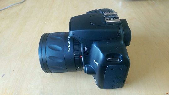

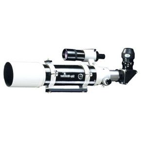

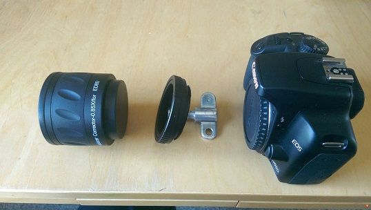

Hola fer, ya te iran contestando los espertos pero quiero comentarte algo que quizas no te has dado cuenta. Si se trata de un refractor apocromatico vas a tener que utilizar un reductor/aplanador de campo que suelen bajar en un factor X la focal resultante por lo que deberias averiguar tambien el reductor/aplanador de campo correspondiente para cada marca/modelo de telescopio y ver asi la distacia focal en la que quedaria. Por ejemplo: El Sky Watcher Explorer 80 ED +  su correspondiente reductor/aplanador de campo de 0.85X te deja la focal nativa de 600 mm que trae en 510 mm.
Skywatcher-Apochromatic-refractor-AP-80-600-EvoStar-ED-OTA.jpg.9b2ad5ada49a2cfd906d4c4d58643651.jpg
Cabe destacar que en todos los refractores apocromaticos deberas agregarle dicho accesorio para realizar astrofotografia.
