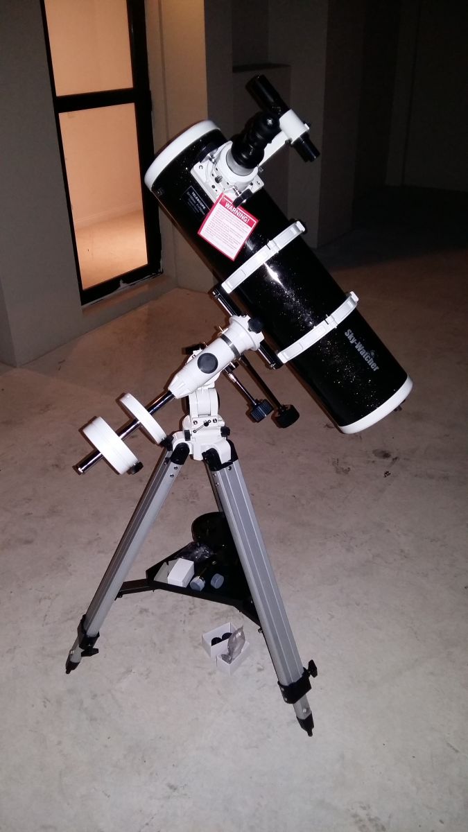

Finalmente me decidí por el Sky-Watcher 150/750.
Por el momento cuento con lo básico que trae el equipo. --> Ocular de 25mm, Ocular de 10mm y un Barlow 2x.
Aún no lo tengo motorizado. Cuento con una camara Reflex Nikon D5100 y anillo T.

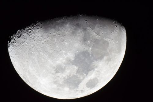

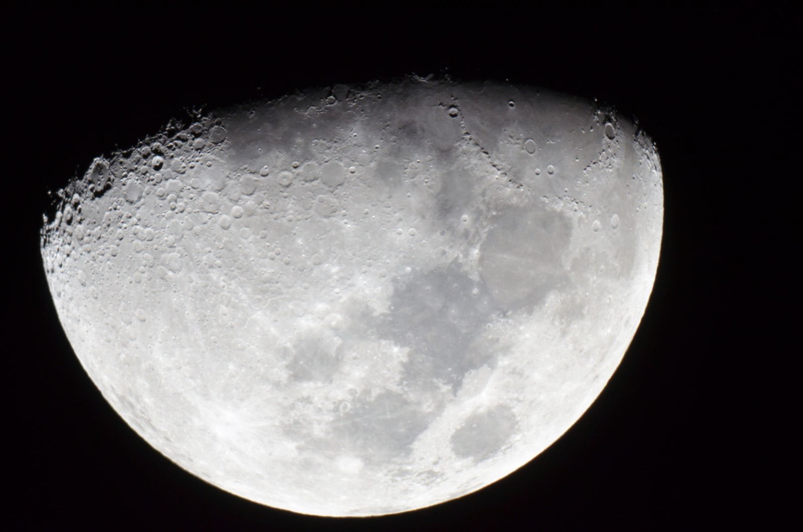

Emocionado por poder ver desde mi propia casa los cielos, salí a tomar algunas fotografías. Debajo les comparto el equipo, la Luna, Jupiter y Saturno. (No hice video, sólo una imagen).
Obviamente, al estar iniciándome tengo varias dudas para que me puedan ayudar.
1) Para hacer fotografía Planetaría se puede hacer con una reflex o tengo que comprar una Webcam?
     Los videos que hice con la reflex, los videos me salieron muy quemados, con qué ISO/Apertura me recomiendan trabajar?

Hola,
Creo que tenés lo suficiente como para comenzar, practicar y después recién ahí ver qué accesorios necesitarías comprar.
Usá la reflex, que es lo que tenés y es muy buena máquina.
La Luna está sobreexpuesta. Tenés que ir probando los seteos de la camara. Entre ISO 100 y 400 e ir aumentar la velocidad de exposición hasta que no quede quemada.
También va a depender de la fase de la Luna, cuando más brillante, aumenta la velocidad de exposición y bajá el ISO.
Esto suponiendo que estás haciendo foco primario con el anillo T.
Otro detalle es un disparador remoto, disparo programado o intervalómetro, para que la trepidación no te mueva la foto.
Más adelante podés sacar tandas de varias fotos para apilar o video.
En planetaria es similar, siempre con video. Los objetos son mucho menos luminosos, pero vas por buen camino.
Si los planetas te salen quemados, en video aumentá la velocidad de exposición (1/125s, 1/250 y así). Es cuestión de ir probando.

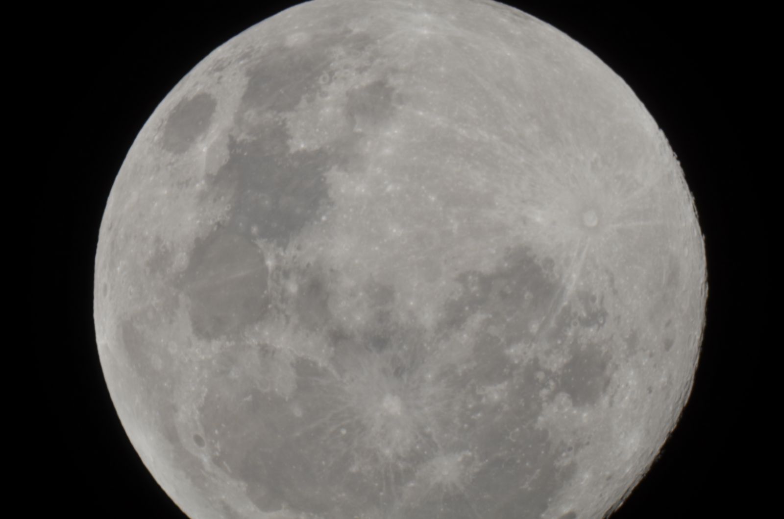

Luego de varios días nublados salí a probar nuevamente la luna y saturno (En el segundo caso, aún no le agarro la mano).
En este caso probé la Luna llena del 06/08, a ISO 100 y 1/40 Nikon D5100.
Creo que me salió menos quemada, pero un poco más fuera de foco. Recibo todo tipo de críticas y consejos.

Hola Rodrigo. No le veo mucho futuro a tu método para planetaria pero si para lunar. Para planetaria no (me parece) por que tenés muy poca focal. El planeta te quedó penosamente chico. Algo vas a sacar, pero ni de lejos lo que podes sacar con una cámara planetaria. Antes que dedicar una webcam a eso, juntate unos cuantos pesos y comprate una cámara dedicada con buen framerate. Además, no se si la reflex te está guardando el video comprimido, en cuyo caso, peor.
Respecto a los videos que subiste.
Con la reflex, se te mueve por que queda vibrando de cuando pones el video a grabar (tocas la cámara y el telescopio y tarda un toque hasta que se estabiliza). Eso se soluciona con un disparador remoto o en su defecto, pone a grabar el video con delay (5 segundos deberían ser suficientes para que el tele se estabilice).
Además noté que en algunas partes cambia el brillo del planeta. Pueden pasar dos cosas, que se te cruce una nube, o que tengas la cámara en modo automático de exposición. Ambas cosas son malas. Los programas de procesado de videos son buenos, pero no hacen magia y tienden a grabar seleccionar como mejores frames, aquellos que el histograma está más estirado y como el resto del frame es negro, serán aquellas fotos donde el planeta está quemado.
De los seteos, eso depende de tu cámara. Por regla general para planetaria y lunar, cuanto mayor framerate tengas, mejor, asi que a lo mejor conviene subir un poco la hizo con tal de tener el planeta bien expuesto con tomas cortas.

Fijate si tu cámara tiene algún modo de crop 1:1. No importa que resolución sea, si es 1:1 quiere decir que un pixel de la cámara es un pixel de cada fotograma. De esa manera y usando el barlow vas a lograr unos vídeos muy buenos. Yo en particular creo que para Saturno expongo a 1/60 iso 800 y al apilarlas quedan buenas. Cuando midas la expo es mejor quedarse un poco corto de luz porque te va a dar cuadros mas cortos (mas congelados) y no corres riesgo de quemar al planeta (que es irrecuperable).

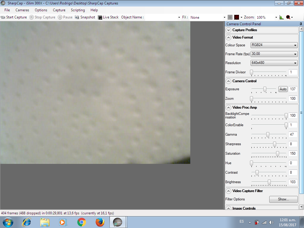

A su vez, encontré una webcam vieja por casa. Sé que no es la ideal --> Genius iSlim 300x, pero mientras tanto voy probando con el Sharpcap. Viendo las fotos de @astronico con una cámara planetaria, logró unos resultados increíbles.
Por lo que estuve leyendo, la SPC 900NC sería la mejor, pero está discontinuada. Seguiremos en la búsqueda.
Se puede usar conjuntamente un ocular TMB 2,5mm  y el BST 3,2mm como los que mencionó @clear  más la Webcam?
En el Sharpcap me salen los siguientes parámetros. La "Ganancia", la puedo regular? Sería la "Exposure"?

Hola @RNL89 me alegro que te gusten mis resultados. Como consejo para empezar te tiro los que se me ocurren en forma de tips para lograr exprimir al máximo esa web cam:
*La ganancia alta produce ruido en cualquier cámara (es como el iso en las réflex) por lo que trabajar con ganancias medias es un buen equilibrio para hacer astrofotografía lunar y planetaria. Si aumentas la ganancia indefectiblemente deberas aumentar la cantidad de frame que grabas para contrarestarla pero ojo no te pases de mas de dos minutos para jupiter y Saturno pues su giro apresurado sobre su eje te quitan resolución en la imagen al apilar detalles que cambian con el tiempo.
*La exposición tiene que ser tal que no pierdas cantidad de frame por segundo (fps). Mientras mas alta tengas la tasa de fps mejor porque dispones de mas información en el momento del apilado. Por eso te recomiendo que aumentes la exposición lo suficiente como para ver el planeta bien, no brillante ni saturado.
*En SharpCap tienes la posibilidad de ver en vivo el histograma de la señal que estas recibiendo en el sensor con los colores representados como barritas debajo; tiene este icono: ScreenHunter_001.jpg.23da71e494509094a23477f2298e1880.jpg. Si lo activas cuando hayas hecho el mejor foco posible sobre el planeta (esto es importante) podrás alterar los colores hasta calibrarlos para que tengas la misma cantidad de cada uno al momento de grabar el video. Esto se hace moviendo los controles de Rbalance y Bbalance en imagen control.

Te hago una última consulta. Asumo que la exposición la regulo en el sharpcap con "Exposure". Ahora bien, con que opción de la captura anterior regulo la ganancia?
Muchas gracias nuevamente!

que putada...no veo en la captura que tenes mas arriba el parametro de la ganancia, quizas no sea regulable y se encuentre fija, en ese caso solo podes apelar al manejo de la exposicion :/
hace 21 horas, astronico dijo:
Exposicion (es la que sirve), y se opone al "frame rate", es decir subis FR y baja expo (baja luminosidad) o viceversa (sube lumin),  y brightness viene a ser como "ganancia", el parametro artificial.
Por otra parte, a mayor el cuadro de captura en resolucion, menor la tasa posible de transferencia en FPS, (y viceversa)  por cuestiones del readout del sensor y transferencia del bus USB (no interfiere con la luminosidad ni la exposicion).
