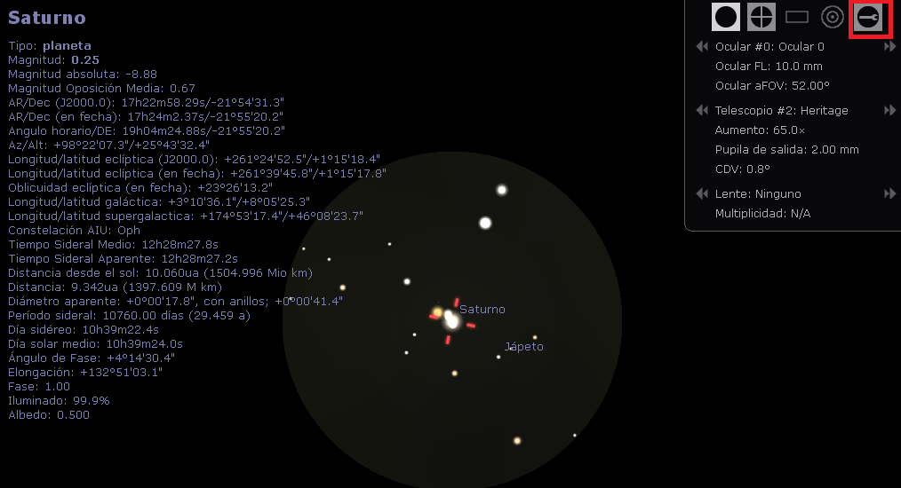

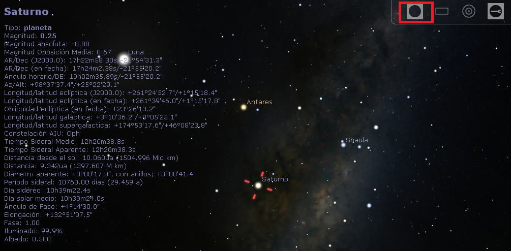

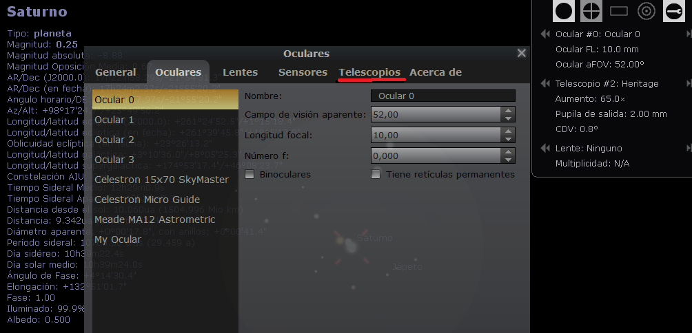

En el mismo Stellarium tenés la pantalla para usar el modo ocular. No tenés que instalar nada, solo seleccionar el cuerpo celeste que quieras "testear":
También podés configurarlo:
Para que se adapte a tus oculares
Y telescopio
Ayer que estaba despejadito hice la prueba de ver Júpiter con mi Plossl de 10mm y si bien se veía "pequeño" y brillante, pude distinguir sus dos bandas. Ya con un barlow. O con el TMB de 6mm se veía muchísimo mejor.
Editado por glurex
Ahora, glurex dijo:
Y telescopio
Ahora viene lo dificil. Como lo configuro con las caracteristicas de mi telescopio? Te las dejo por aquí. Muchisimas gracias de antemano.

Longitud Focal = 650mm
Diametro = 130mm
Marcar los 3 checks (los 2 voltear y montura EQ)
Con los oculares solo necesitás cargar la focal y el campo aparente. La focal es la cantidad de mm que tiene el ocular impresa, y el campo aparente (AFOV) sólo lo vas a saber si el fabricante te dijo cual es , si no metele 50 o 52 grados que es lo que tiene un plossl típico. No es crítico que diga exactamente el valor real, así que si no lo tenés tampoco muere nadie.
