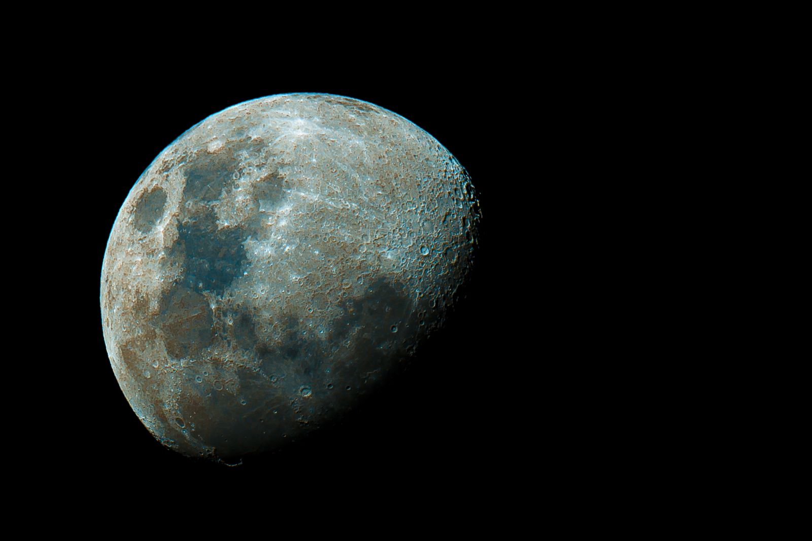

Publicado 2 de Agosto del 20177 a Buenas noches gente linda del foro. Despues de casi una semana de nubes y lluvia, mire para arriba y ahi estaba. Queria hacer algo diferente dentro de mi fetiche lunar y en lo que pego algo mas de accesorios para llegar a otros rincones mas lejanos. Quise intentar esta tecnica (luna mineral). Siento que le estoy pifiando en algo de todas maneras. Me hubiera gustado lograr algo mas de saturacion y detalle en ese color oxidado y no tan saturado el azul. Deberia jugar un rato mas, pero esto fue lo mejor que logre (por ahora). A proposito, un solo RAW en ISO100 y 1/250 con una Canon T4i a foco primario. Editado en Lightroom. Consejos y criticas para mejorar, mas que bienvenidos. Saludos Editado 2 de Agosto del 20177 a por Fer3008
Publicado 2 de Agosto del 20177 a Hola Fer, nunca hice la luna a color, Carlos Di Nallo @carlosdn te puede tirar una soga. Le veo un borde azulado que podrias atenuar un poco, aunque no se si con eso se va todo el color.. Abrazo iOptron CEM70AG, iOptron GEM28ECAskar ACL200, Duoptic ED Pro 60, APO 90, Photo 90 5 elementosQHY600M, QHY294M Pro, QHY268C, QHY183M, QHY5III462CZelaya - Pilar - Buenos Aires - ArgentinaDuoptic - Espacio ProfundoMi Galeria de Fotos IG: @rfcontrerasb
Publicado 3 de Agosto del 20177 a hace 20 horas, ricardo dijo: Hola Fer, nunca hice la luna a color, Carlos Di Nallo @carlosdn te puede tirar una soga. Le veo un borde azulado que podrias atenuar un poco, aunque no se si con eso se va todo el color.. Abrazo Fernando muy buen primer intento, compartimos el mismo fetiche. En principio la foto de la luna en si se la ve muy bien en cuanto a foco y exposicion. El punto es que para lograr la "luna mineral" no podes hacer solo con una foto. Debes tomar varias, podriamos decir unas 20 y apilarlas (tenes varios programas gratuitos, Registax5, Registax 6, AutoStakkert 2 o AutoStakkert 3 entre otros) Luego al archivo resultante de ese apilado debes manadarlo a Photoshop (olvidate de Lightroom) y trabajando con capas tenes que saturar la imagen por pasos. En lugar de aumentar la saturacion un 75% tenes que hacerlo en tres secuencias de 25% cada una (o lo que vos quieras segun tu ojo y gusto y a lo que quieras llegar). Pero estas muy bien encaminado. Abrazo Carlos Di Nallo Docente Curso Astrofotografia I

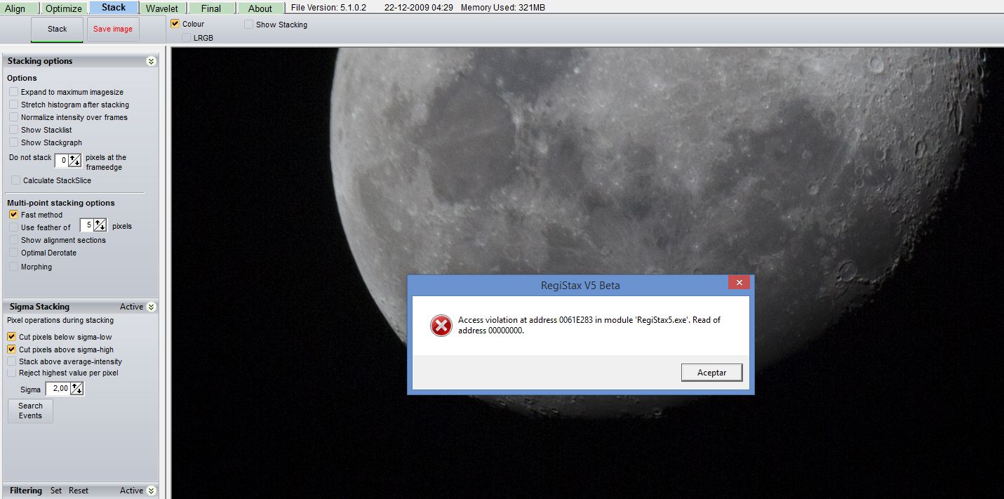

Publicado 4 de Agosto del 20177 a Autor hace 37 minutos, carlosdn dijo: Avisá como te fue. Cualquier cosa, pasalas a tif y proba con AS 2 o 3, que anda perfecto! Te aconsejo que las tomas sean con la misma exposicion. Saludos Buen dia Carlos. Pues bastante frustrado. Tanto en Registax 5 como en 6 tengo errores a la hora del procesado. Errores de excepciones de memoria del software. Busque algunas soluciones en la web y lei que no se bancaba resoluciones de DSLR, asi que les hice un crop a los 18 tiff's que termine seleccionando. Se alinean bien. Pero a la hora de hacer el stack me sale el error que adjunto en la imagen en Reg5. En el 6 ni siquiera empieza a procesar, no tira error. Si pude apilarlas en Photoshop sin problemas. Me llamo la atencion ya que no pide ningun punto de referencia. Es valido? debe tener algun algoritmo mas avanzado. De todas maneras si sabes o alguien sabe de que forma safar de estos errores en Registax 5 y 6, avisen. (en el 6 tambien se pueden apilar tiff). Por lo pronto intentare desinstalar e instalar nuevamente... Lo lei tambien por ahi pero me resulta algo basico. De mas esta decir que con 16gb de RAM tengo pc de sobra, asi que no seria limitacion de mi Hardware. Abrazo!

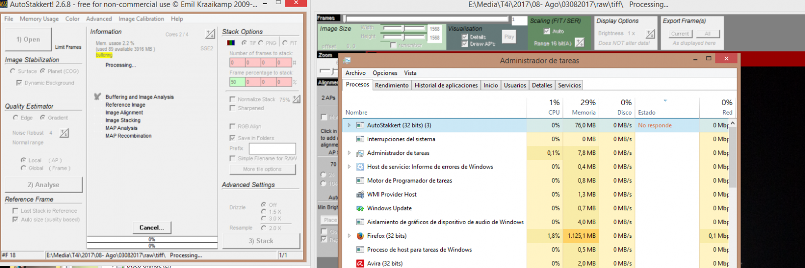

Publicado 4 de Agosto del 20177 a Autor @danr19, @carlosdn hasta aca estoy asi; pasé facilmente los raw a tiff masivamente con Lightroom. cropié todos los 18 tiffs uno por uno ya que lei que una de las causas del error es que estos programas son para apilar videos con resoluciones menores a las de una toma de dslr. Ahora bien, al momento del apilado ya sea en Registax 5, Registax 6 y Autostakkert, ninguno me los apila. El 5 me tira el error que adjunte mas arriba. El 6 queda en processing para siempre. Y lo mismo pasa con el Autostakkert. Pense que podia llegar a ser algo de mi pc (no de Hard sino algun servicio que desactive para acelerar el windows) asi que probe en la Notebook de mi novia que es una i3 y me pasa exactamente lo mismo. Alguien pudo apilar tiffs? los que elegi andan por los 15mb y son de 1700x1700 de resolucion en promedio. De todas maneras pude apilar todos los frames con Photoshop (File>Automate>Photomerge). Asi pues me guarde un .psd que pesa 190mb y guarda todos los layers y propiedades de la imagen. (al guardar esta imagen para trabajarla, lo hice en un .tiff que pesa 32mb) Mis preguntas son, es válido el apilado en Photoshop o estos 3 soft con los que probe le aportan algo mas que me estoy perdiendo o que mas adelante en la edicion sea fundamental? De no ser asi y que la imagen apilada que pude lograr en Photoshop este apta para laburar, me gustaria saber como es el proceso de saturar los colores un 75% en 3 pasos de 25%. (Voy a empezar a jugar con los canales RGB individualmente para ir probando) Abrazo y gracias por la ayuda! Editado 4 de Agosto del 20177 a por Fer3008
Publicado 4 de Agosto del 20177 a Con el autostakkert apilo archivos 5472x3648 o sea 20mpx y cada uno pesa 114MB....es raro que el AS no los apile, ya que no tengo LA computadora jejeje Carlos Di Nallo Docente Curso Astrofotografia I
Publicado 4 de Agosto del 20177 a Autor hace 4 minutos, carlosdn dijo: Con el autostakkert apilo archivos 5472x3648 o sea 20mpx y cada uno pesa 114MB....es raro que el AS no los apile, ya que no tengo LA computadora jejeje No entiendo porque no puedo apilarlos en 2 pc's diferentes. Voy a buscar mas tarde alguna solucion leyendo por ahi a ver si encuentro. Pero es muy frustrante que con los 3 soft no haya podido. No dejare de intentar ya que soy cabeza dura y aunque el apilado de PS sirva, quiero hacerlo tambien con los demas soft. Hablame de la saturacion por capas. Estoy jugando con eso aunque todavia no logro buenos resultados

Publicado 5 de Agosto del 20177 a El problema es que tanto el Registax como el DSS no toleran imágenes de la resolución alta de una reflex digital. Hay otras soluciones pero considero que la más rápida y sencilla es trabajar con tomas de resolución menor, ambos softwares trabajan bien con resoluciones de 1280x960. Como te dijeron antes el Pipp y el Autostackert no parecen tener problemas con mayores tamaños. También uso el Registax por los Wavellets, pero muchas veces empeoran el tema porque en la búsqueda de la milagrosa nitidez producen un montón de artefactos extraños. Al final me decidí por el PS para el procesado final aunque mi resolución preferida es 1280x960. Otra posibilidad es extraer los fotogramas de los videos con Virtual Dub y apilarlos con los programas específicos DSS en el caso de imágenes de espacio profundo y Autostakkert para planetarias. Saludos. Carlos. Editado 5 de Agosto del 20177 a por cardrw
Publicado 6 de Agosto del 20177 a Autor @DZSDRUIDA, @cardrw dicho y hecho. Como dijo @danr19 PIPP para pasar los raws a Tiff y luego Autostakkert (y demas soft) funcionan de diez. No entiendo porque no aceptan los tiffs creados con el Lightroom y cropeadas las imagenes a mano. Pero listo ese tema. Sera esa cuestion de resolucion aunque... con el PIPP no les hago un resize, asi que estariamos en la misma. En fin. Ahora me pondre con la edicion. (Tuve algunos intentos fallidos porque al parecer al apilar todas las imagenes, la Luna ya se habia movido respecto a fotos anteriores y me salio algo parecido a un batido de claras de huevo) A aprender a apilar bien es el proximo challenge Gracias por la ayuda siempre.
Publicado 9 de Agosto del 20177 a On 3/8/2017 at 17:08, carlosdn dijo: En principio la foto de la luna en si se la ve muy bien en cuanto a foco y exposicion. El punto es que para lograr la "luna mineral" no podes hacer solo con una foto. Debes tomar varias, podriamos decir unas 20 y apilarlas (tenes varios programas gratuitos, Registax5, Registax 6, AutoStakkert 2 o AutoStakkert 3 entre otros) Luego al archivo resultante de ese apilado debes manadarlo a Photoshop (olvidate de Lightroom) y trabajando con capas tenes que saturar la imagen por pasos. En lugar de aumentar la saturacion un 75% tenes que hacerlo en tres secuencias de 25% cada una (o lo que vos quieras segun tu ojo y gusto y a lo que quieras llegar). Permiso, quería aprovechar el tema. Hola @carlosdn, ya que sugeriste estos programas y como pude sacar unas fotos a la luna hace unos días, te quería hacer una consulta sobre el apilado. Descargué las fotos desde mi nikon en formato NEF, y logré descargar un software de la cámara con el que estoy convirtiendo a formato tif, pero no sé qué programa puedo usar para apilar con una compu mac. Photoshop no apila no? Gracias! Carolina @Fer3008 me encanta la imagen que lograste, felicitaciones! saludos. =^._.^= ∫
Publicado 10 de Agosto del 20177 a hace 3 horas, caroco dijo: Permiso, quería aprovechar el tema. Hola @carlosdn, ya que sugeriste estos programas y como pude sacar unas fotos a la luna hace unos días, te quería hacer una consulta sobre el apilado. Descargué las fotos desde mi nikon en formato NEF, y logré descargar un software de la cámara con el que estoy convirtiendo a formato tif, pero no sé qué programa puedo usar para apilar con una compu mac. Photoshop no apila no? Gracias! Carolina @Fer3008 me encanta la imagen que lograste, felicitaciones! saludos. Hola caroco. Con Photoshop podes apilar, yo lo hice una vez para experimentar y no me funciono, seguramente por no haberlo hecho bien, igualmente y hasta donde se, el apilado que se hace en Photoshop no es del tipo que hacemos en astrofotografia, en photoshop por lo que pude leer, se usa la funcion de apilado para obtener imagenes macro enfocadas en toda la profundidad del campo fotografiado, por ejemplo, se usa mucho en fotografia de insectos, donde si enfocas el ojo se desenfocan las antenas, fotografiando "rodajas" en foco, al apilarlas todo queda en foco. Yo iria por instalar un Windows en la Mac y trabajar con los programas mencionados, no es nada que no se haga, a continuacion te dejo un link explicativo: https://support.apple.com/es-es/HT205016 Saludos, Sergio Sergio Dominguez Coordinador Sección Estrellas Variable de la LIADA Docente Curso Astronomía General y Astronomía Observacional I y II
