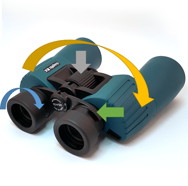

Los ajustes posibles en los binoculares (asumo que es un Duoptic EX, que en realidas son bak4) son los que pongo en esta imagen:
1) Lo primero en ajustar es la distancia entre los oculares. Esto es, la flecha naranja. Si lo van a compartir, hay que ajustar para que se adapte a la separación de los ojos de cada observador. Para hacerlo, tienen que tomar el binocular como para observar y plegarlo hacia abajo (ayuda poniendo un pulgar en el medio). Esto es posible porque entre ambos trenes ópticos hay un eje central que permite ese pliegue.
2) Ya observando, se debe regular el foco girando la perilla central señalada con la flecha gris. La forma correcta es: dejamos el ojo derecho cerrado. Regulamos el foco hasta que la imagen se vea nítida. Abrimos el ojo derecho y continuamos al siguiente paso.
3) Como el ojo derecho pudo no haber quedado en foco, éste se regula con la perilla de la flecha verde. Rotamos hacia un lado o hacia el otro. Cuando quede nítido, ya tenemos el binocular enfocado según el objeto observado y adaptado a nuestros ojos. La perilla verde permite ajustar cuando los ojos difieren en la posición de foco.
4) La flecha azul indica que las copas de los binoculares pueden rotarse para encontrar la distancia ideal de los ojos al ocular. Puesto que los binoculares pueden usarse con anteojos, dejar estas copas sin extender hacia afuera permite anteponer unos anteojos.
Si lo va a usar el mismo observador, ya los pasos 3 y 4 no son necesarios en lo sucesivo, salvo retraer las copas para guardar el binocular.
Ahí donde dice 10x50 waterproof, en realidad es una tapita.
No sé si quitando esa tapita aparece una rosca donde se puede poner un soporte para los binoculares. Si no es esa, es la tapita que está por delante. En todo caso, son eso: tapitas.
