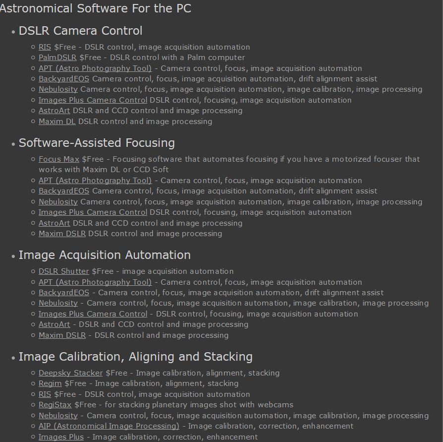

Publicado 23 de Agosto del 20177 a Autor Me acabo de enterar que Sharpcap no es compatible con reflex.... conocen algun otro software para los mismos fines que si lo sea?
Publicado 23 de Agosto del 20177 a 1 hour ago, Fer3008 dijo: Me acabo de enterar que Sharpcap no es compatible con reflex.... conocen algun otro software para los mismos fines que si lo sea? Uno pago, Nebulosity, que también sirve para procesar. Te lo menciono porque es específico para astronomía. Lo usé con la Canon Xsi. Tengo el Sharpcap, no sabía que no sirve para reflex. Hace un tiempo que no uso la Canon en astrofotografía. Editado 23 de Agosto del 20177 a por cardrw
Publicado 23 de Agosto del 20177 a Autor hace 24 minutos, cardrw dijo: Uno pago, Nebulosity, que también sirve para procesar. Te lo menciono porque es específico para astronomía. Lo usé con la Canon Xsi. Tengo el Sharpcap, no sabía que no sirve para reflex. Hace un tiempo que no uso la Canon en astrofotografía. Lo vi el Nebulosity. Lo baje junto con algo que se llama DSLR Shutter. Me pedia que introdujera un license number... voy a ver si lo consigo por torrent. Lo compraria de todos modos. Solo quisiera confirmar que no tendria problemas con la T4i. De todas formas tenemos para unos 3 o 4 dias con nubes y lluvia Gracias @cardrw
Publicado 23 de Agosto del 20177 a hace 22 minutos, Fer3008 dijo: Solo quisiera confirmar que no tendria problemas con la T4i. Usé uno viejo con licencia y acepta todos los procesadores Digic, creo que ya van por el 5 o el 6. Las fotos salen con una marca de agua que sacan si lo licenciás. Podés bajar alguno para probarlo y lo podés usar sin licencia por unos días. Aunque sea para ver si es compatible con la tuya. Editado 23 de Agosto del 20177 a por cardrw
Publicado 23 de Agosto del 20177 a Hay otro software que podés bajar, es muy bueno. No lo probé con la Canon. Se llama Sequence Generator y podés usar el básico sin registrarlo. http://mainsequencesoftware.com/Products/SGPro
Publicado 23 de Agosto del 20177 a Autor hace 14 minutos, cardrw dijo: Hay otro software que podés bajar, es muy bueno. No lo probé con la Canon. Se llama Sequence Generator y podés usar el básico sin registrarlo. http://mainsequencesoftware.com/Products/SGPro Acabo de pegar un serial en una pagina sospechosa, pero que me funciono (para el Nebulosity, ahora licenciado). Ahora entender el programita es otro tema. Hay alguna forma de tener.. lo que seria el live view de la camara en pantalla? Tenia la idea de poder hacer eso para enfocar lo que por el live view de la camara no pude hace 2 dias. Voy a probar este ultimo. Y aca encontre una lista de programas.. creo que tengo para entretenerme este par de dias nublados que vienen
Publicado 23 de Agosto del 20177 a hace 2 minutos, Fer3008 dijo: Hay alguna forma de tener.. lo que seria el live view de la camara en pantalla? Tenia la idea de poder hacer eso para enfocar lo que por el live view de la camara no pude hace 2 dias. El Nebulosity tiene un modo de disparo previo que se usa con todas las marcas de cámara. El otro que te indiqué probá. Editado 23 de Agosto del 20177 a por cardrw
