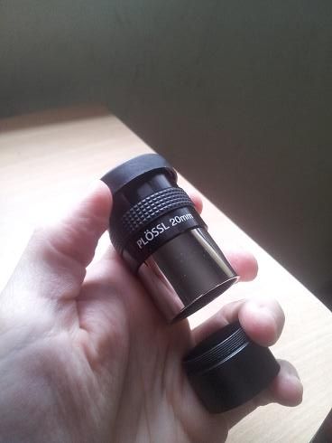

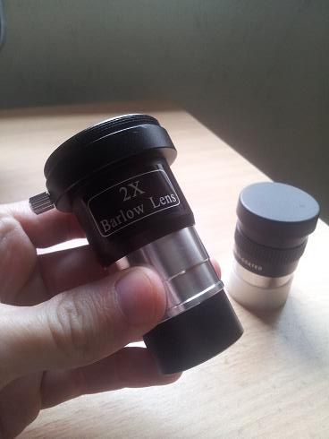

Se lograría desenroscando la parte inferior del barlow (la que contiene la lente) y enroscándolo en cualquier ocular con rosca para filtros?  Da exactamente 1,5x?  Adjunto fotos para mayor claridad.

Desenrosco la base que contiene la lente.
Presento la base con la lente a un SP de 20

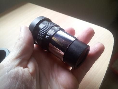

Y termino enroscándola a la rosca para filtros del ocular

Es así como vos decís, se puede usar en visual sin problemas, aunque probablemente necesites un poco más de extra foco. A 2x el barlow corrige casi todo el astigmatismo de los plössl, a 1.5x menos, pero igual andan mejor que solos. Observando objetos brillantes se te pueden crear algunas reflexiones.
Lo de 1,5 x es un estimativo. Mientras más acerques el barlow al lente de campo del ocular menos magnificación vas a tener, mientras más lo alejes, mayor magnificación. Según el gran Nils Olof Carlin (que murió la semana pasada), puede introducir algo de aberración esférica, pero en mi experiencia es desprecialbe.
