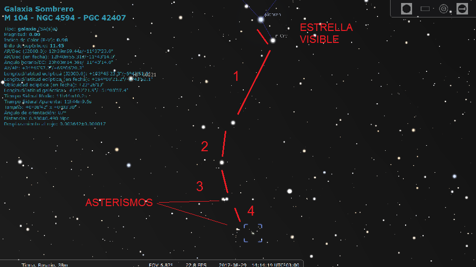

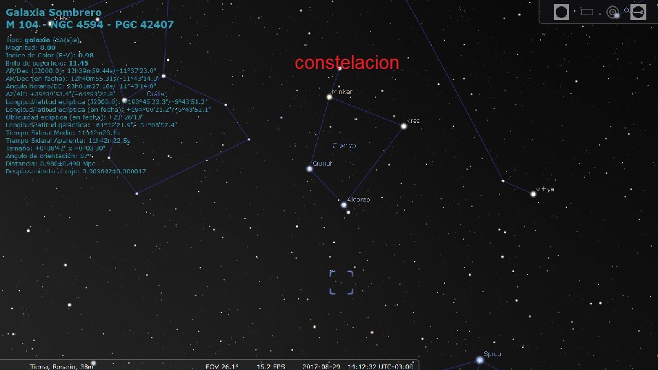

Publicado 29 de Agosto del 20177 a Práctica y práctica. Después, más práctica! Sacando el chiste, aun que no deja de ser una realidad, hay algunos consejos a seguir. En mi caso me fui dando cuenta la necesidad de poder comparar y acordarme los campos de los oculares a la vista con lo de las cartas estelares. Dicho de otra manera, determinar los limites del campo visual que tenemos en el ocular en comparación con las cartas o sea el medio que usemos para guiarnos. Por ejemplo, si estamos con un plossl 25mm 52º y nos da un campo aparente "x", hay que poder recocerlo en la carta estelar o viceversa. También se podría hablar de las escalas entre la carta estelar y el campo observado supongo. Otro "truco" que utilizo es reconocer asterismos o grupos de estrellas que me resulten particulares para no perderme en el camino (mientras consulto las cartas por ejemplo) o para ir avanzando hasta el astro buscado. Siempre busco cruces, triángulos, estrellas binarias visuales, etc. También un acercamiento más técnico seria aprender las mediciones y en base a estas realizar los saltos en la dirección necesaria. Ejemplo, si sabemos a cuantos grados estamos del objeto deseado y el ocular nos da un campo aparente de 1º, podemos ir acercándonos de manera estimativa a ojo o bien consultando las cartas nuevamente. Seguro hay otras tantas, que seguro otros foreros aportaran (o me corregirán ya que ando oxidado ). Saludos y suerte con la caza!

Publicado 29 de Agosto del 20177 a Deja Vu , pero bue vamos de nuevo .Simple , practica sobre todo , nesesitas una carta , la pc o una aplicacion en el celu , ( yo uso una carta celeste para no afectar la pupila con el brillo de pantallas ) empesemos ,vuscamos un objeto ya identificado , en la carta hay que buscar la estrella mas cercana de primera magnitud , o sea que sea identificable a simple vista , luego vemos que asterismo (dibujo que forman un grupo de estrellas ) esta cerca del objeto y cual es el camino para llegar.

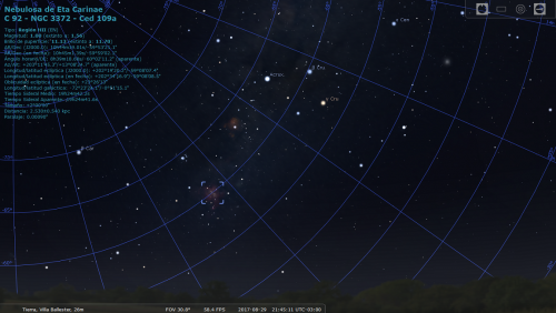

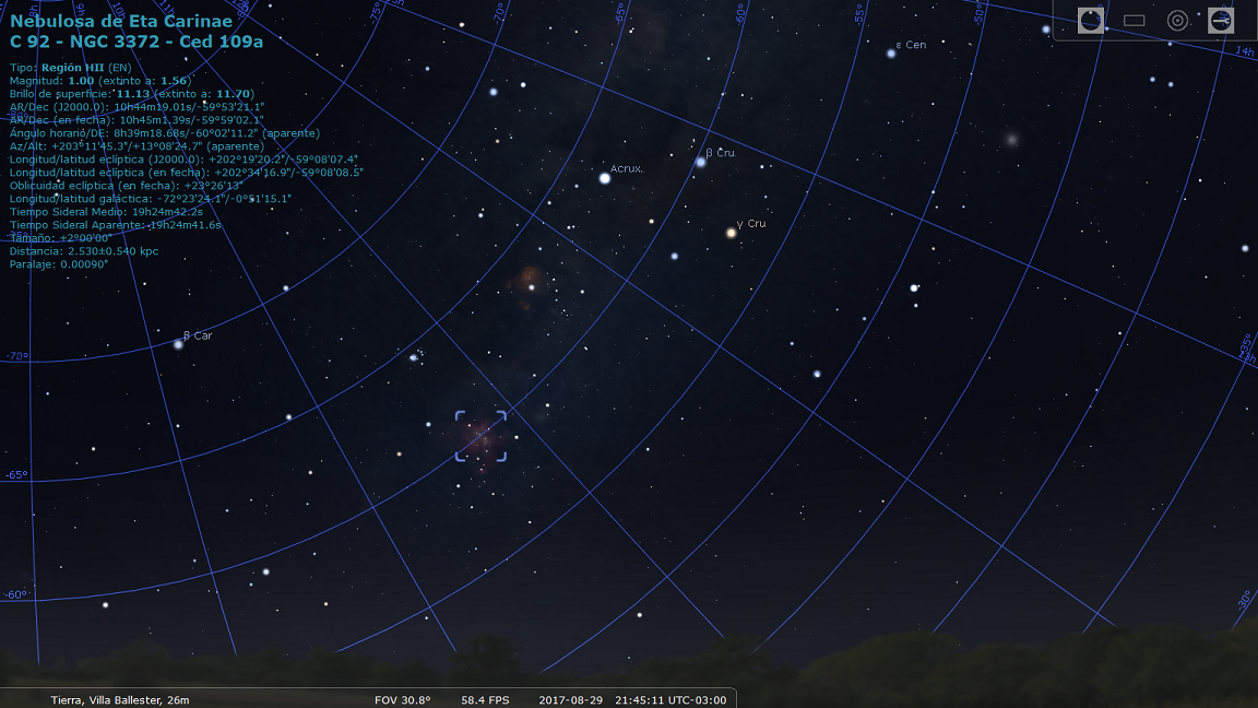

Publicado 30 de Agosto del 20177 a A todo lo que te indicaron, otra forma muy facil de hacer salto de estrellas es saber que posicion ocupa una referencia en el cielo. El metodo, harto sencillo, funciona en monturas ecuatoriales como altazimutales (mas facil de usar en estas ultimas porque solo es arriba/abajo). Suponete que queres hallar la Nebulosa de Carina y estas con una montura ecuatorial. Si tenes una carta celeste, sabes que las coordenadas aproximadas de esta nebulosa son RA: 10h:45m y DEC: -60 grados. Se puede notar que Mimosa (en Crux, beta Crux) esta en RA:12h:48m y DEC:-59.7 grados (ver la imagen). Asi que para encontrar la Nebulosa de Carina solo es necesario apuntarle a Mimosa. Luego dejas fijo el eje de declinacion, y con el ojo puesto en el buscador, rotas el eje de RA. En algun momento, indefectiblemente, se te va a cruzar la Nebulosa. Realmente, es un metodo que no falla aun cuando el salto es grande. Para altazimutales es lo mismo. Alcanza con encontrar un objeto a la misma altura o aziumut y nos desplazamos en uno de los ejes. En ambos tipos de montura, lo que se requiere es una puesta en estacion aceptable. En ecuatorial, apuntando al Polo Sur/Norte Celeste, y en altazimutal que este nivelada. Esto se puede combinar con los otros metodos que apuntaron los compañeros. Javier Iaquinta
