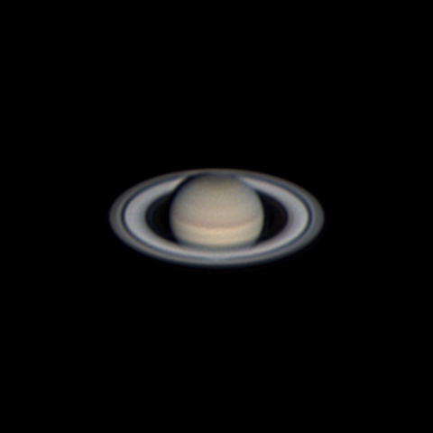

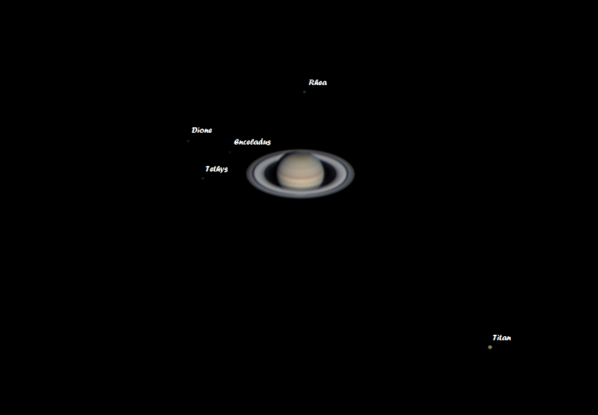

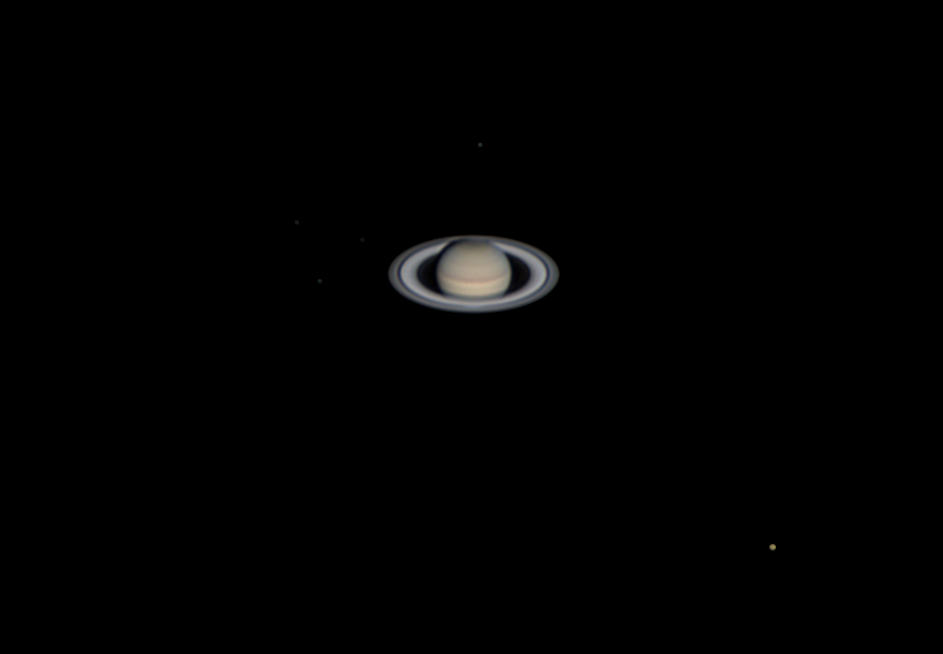

Hola astroamigos, les dejo mi ultimo trabajo sobre este hermoso planeta para ir despidiéndome de él hasta su próxima temporada. Se trata de un foto montaje del planeta y sus lunas y de yapa una de Saturno con barlow 3X y "humo de neumático"....si leyeron bien, humo de caucho quemado porque al momento de la toma había un corte de ruta cerca de casa y el humo negro se atravesaba de ves en cuando por delate de Saturno asi y todo logramos defender la situación eligiendo los mejores frame y de-rotando 30 minutos en total con winjupos :lol:

Muy buenas! Como haces para levantar las lunas? Son tomas diferentes?
tremendo saturno ! . pero me llamo mucho la atencion el detalle que levantaste de Titan. no siempre se ve un satelite con esa nitidez .

Gracias javi por comentar, es la segunda ves que hago este tipo de fotomontaje con Saturno, quizás debería haber levantado mas la exposición para que se noten mejor pero bue. Me quedo pendiente uno para jupiter y esperemos que podamos hacerlo para marte y sus lunas en el 2018 cuando se acerque nuevamente a nuestro planeta :)
Hola Fox J., las lunas son una captura con mas resolucion (mas campo) y mas exposición para lograr levantarlas (aunque creo que le falto algo mas de exposición); mientras que el planeta es otra captura con menos resolución para aumentar la tasa de frame por segundo (fps). Luego se puede editar ambas fotos uniéndolas en algún programa de edición de imaganes...en mi caso Gimp pero puede ser Photoshop u otro.
Hola javi gracias por comentar, quiero que tengas en cuenta que es una imagen editada, por lo que tanto la imagen de Saturno por un lado como las de las lunas por el otro son imágenes que surgen del resutado de apilar varias tomas en cada caso y luego superponer con edición de por medio ambas tomas por eso notas tanta nitidez. Saludos

Buenisimas! Me asombra como te salió Titan como dicen tambíen. Saludos!
Gracias leo por pasar a comentar era una noche de buen seeing, salvo por el humo negro que quizo arruinar la situación, la atmosfera estaba muy estable. Saludos
