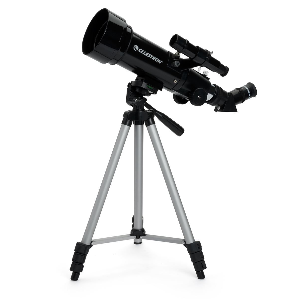

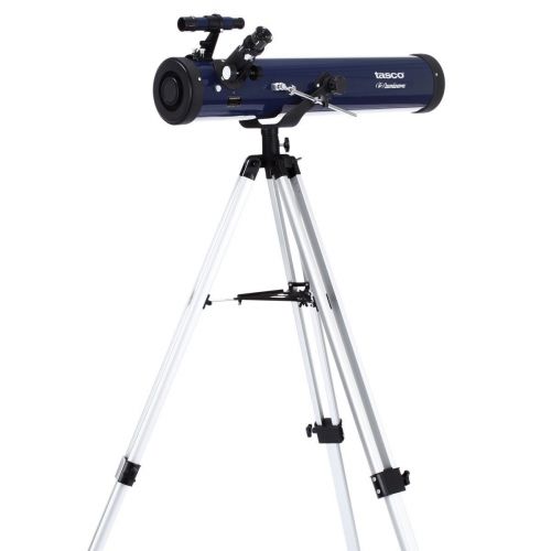

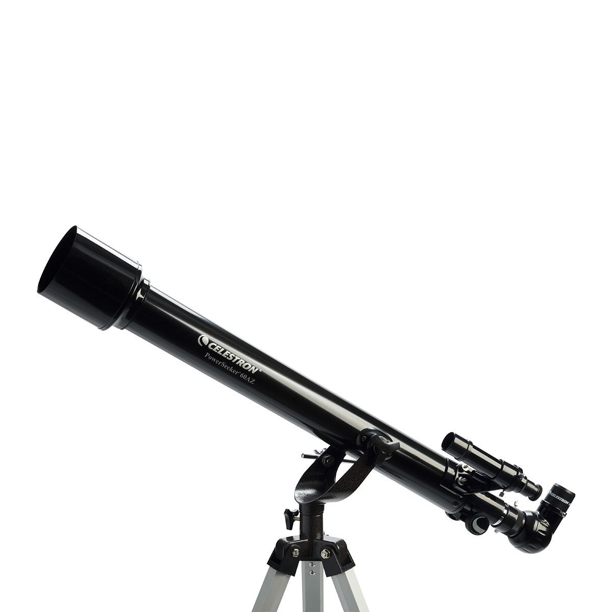

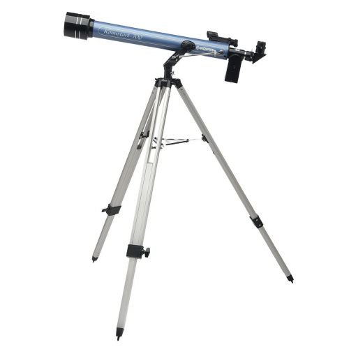

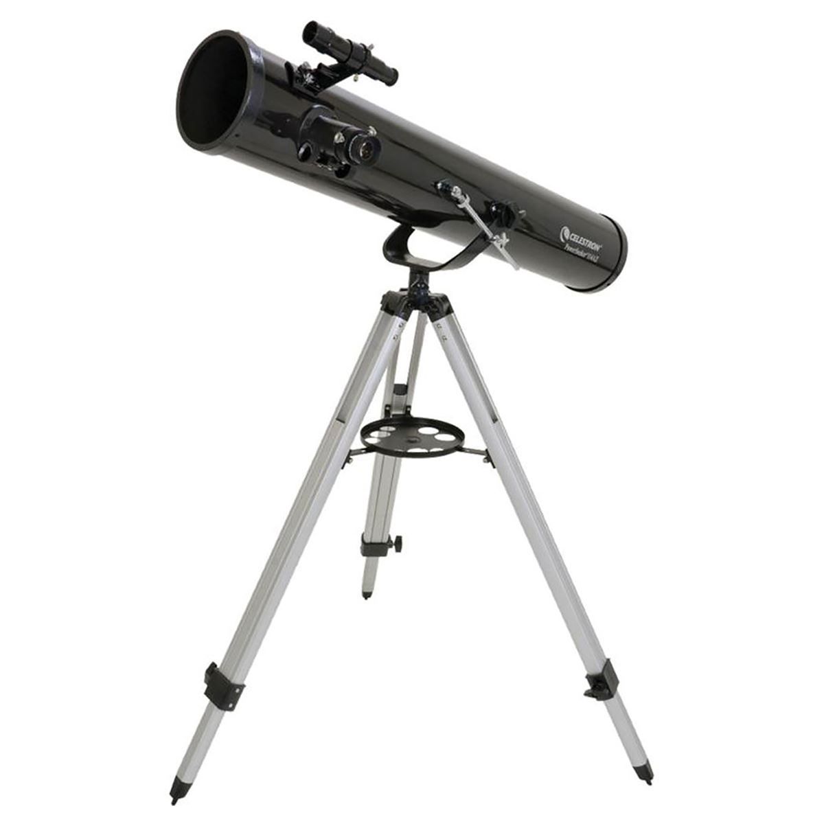

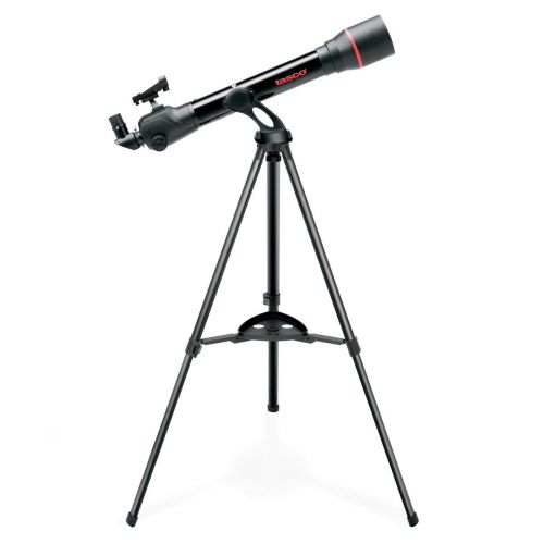

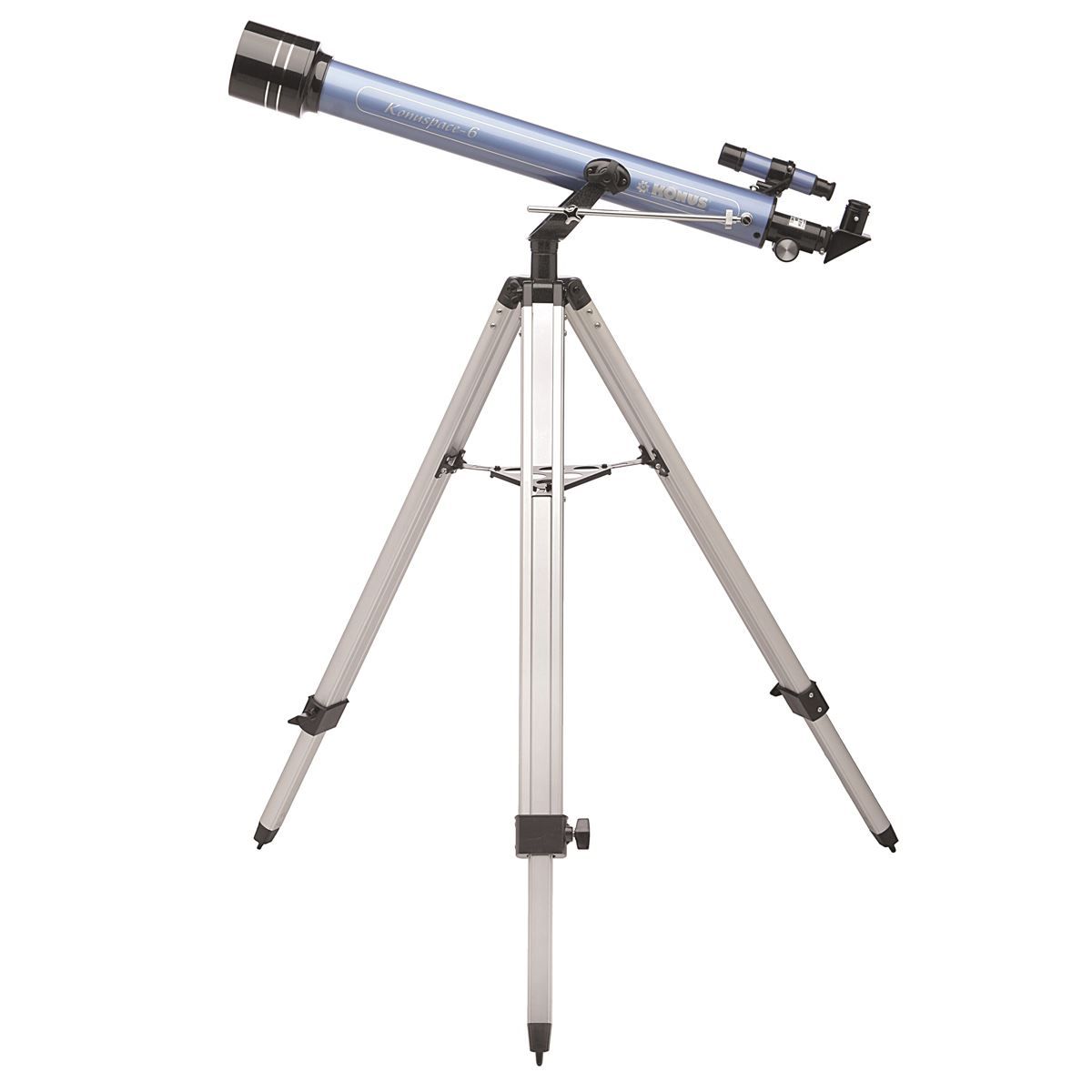

Estoy por adquirir un Telescopio pero necesito saber si los que tengo para elección son los indicados. Preciso ver mínimo; el Sistema Solar, Galaxias y Estrellas. Les dejo abajo el nombre y link del artículo para así les sea un poco más fácil reconocerlos.
Opciones:
Celestron
1 Telescopio Powerseeker 114 Az Reflector (https://www.sanborns.com.mx/Paginas/Producto.aspx?ean=7640167485581).
2 Telescopio Celestron Power Refr 60/ (https://www.sanborns.com.mx/Paginas/Producto.aspx?ean=7640167470228).
3 Telescopio Celestron Refr 70x400 Pr (https://www.sanborns.com.mx/Paginas/Producto.aspx?ean=7640167470204).
Konus
4 Telescopio konuspace 6 d.60/f.800 r (https://www.sanborns.com.mx/Paginas/Producto.aspx?ean=8002620017439).
5 Telescopio refractor konustart 700 d.60/f700 con enfoque electrico y buscador electronico (https://www.sanborns.com.mx/Paginas/Producto.aspx?ean=8002620017361).
Tasco
6 Telescopio Tasco Luminova 420X76 (https://www.sanborns.com.mx/Paginas/Producto.aspx?ean=46162093924).
7 Telescopio Tasco Spacestation 600X7 (https://www.sanborns.com.mx/Paginas/Producto.aspx?ean=46162092972).
Escojo esos ya que son los que están en la única Tienda Departamental en las que lo puedo encontrar.
Anexo fotos en orden (1 a 7). No es el orden de preferencia, sólo es para ubicar.
Gracias de antemano por sus comentarios.
El de mayor apertura que puedas comprar y a la vez te resulte cómodo usar, mover o transportar, según sea el caso.
Normalmente el mejor costo-beneficio cuando el presupuesto es reducido lo vas a tener con un mini-dobson como el skywatcher heritage 130mm. Si no alcanza para algo así, algún newtoniano en montura altazimutal. Y si en cambio el presupuesto se extiende mas allá, un dobson mas grande.
Eso exclusivamente para hacer visual, para astrofotografía forsozamente hay que gastar mas, usar una montura mas compleja (ecuatorial EQ3 motorizada como mínimo), etc.
De los que pusiste, el de mayor apertura es el primero (114mm).
Las galaxias son objetos muy tenues, se necesitan cielos oscuros para poder verlas, y como mucha gente vive en ciudades, eso significa transportar el telescopio hasta algún lugar donde el cielo sea mas oscuro (ver http://lightpollutionmap.info/). La verdad que aún con un cielo oscuro, no sé que tanto puedas observarlas con un 114mm, tendrás que esperar que te comente alguien con un telescopio similar. Pero sí vas a poder observar desde la ciudad cumulos abiertos y tal vez algun globular, y estrellas, claro, aunque las estrellas no se ven mas grandes, sólo se ven mas de ellas. También vas a poder ver a jupiter y saturno y detalles de la luna. Los demás planetas no son muestran muchos detalles que digamos, pero seguramente marte y venus vas a poder también. Bajo cielos oscuros, probablemente tengas otros objetos a tu alcance. Cumulos globulares seguro vas a poder ver, y tal vez alguna galaxia y/o nebulosa "brillante". Aunque no esperes verlas como en fotos del hubble, fijate los que hacen dibujo astronómico para tener una idea de lo que podés llegar a ver (y fijate con que telescopios lo vieron así).
