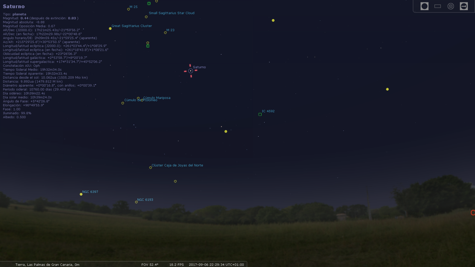

Publicado 6 de Septiembre del 20177 a Tengo una telescopio celestron astromaster 130iq con una montura equatorial alemana CG-3. El caso es que por mas que busco como localizar cosas con la montura no me sale nada. He intentado hacerlo yo mismo, pero es un lio. A ver, se supone que mi montura tiene 2 rueditas, la primera corresponde con AR (horas, minutos y segundos), de momento, todo bien, pero luego cuando miro la segunda ruedita con numeros, no hay numeros negartivos!. La montura ya está alineada
