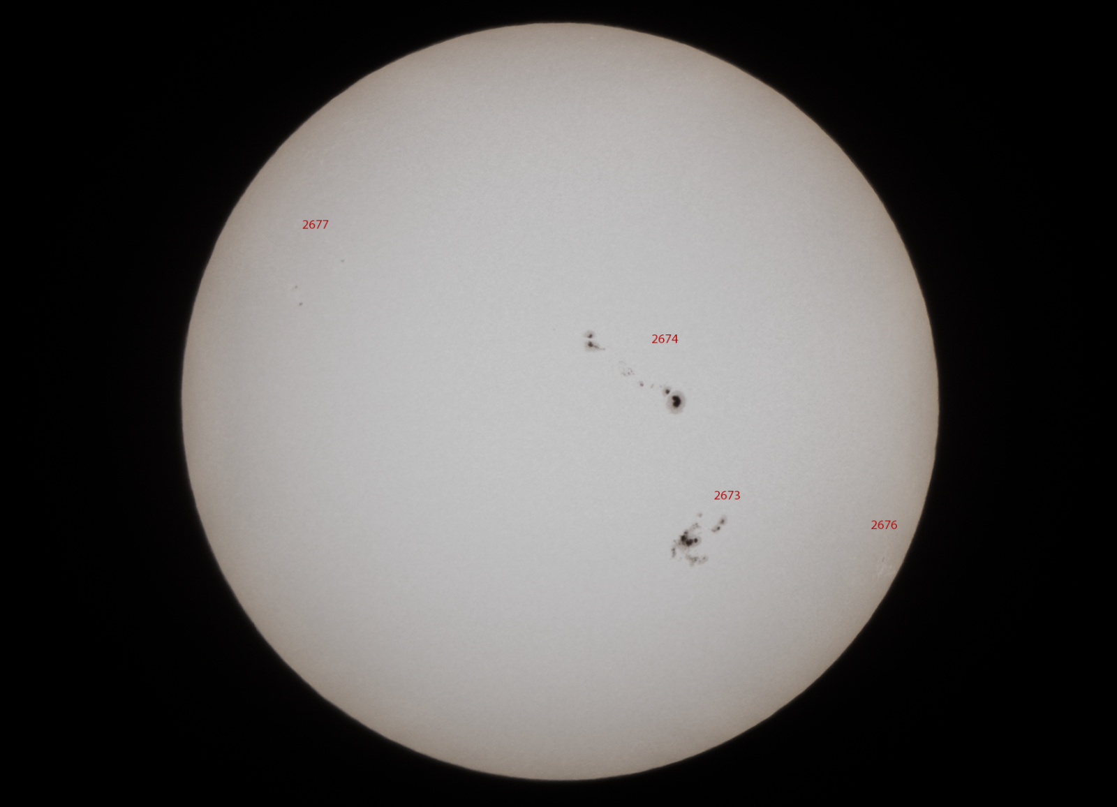

Ayer el sol estaba hermoso, imponentes manchas.  De las pocas observaciones solares que tengo en mi haber desde que adquirí el equipo poquito mas de un año; esta sin duda fue la que mas me maravillo.  Calculo que a otros novatos como yo (y quizás también mas experimentados) les habrá sucedido lo mismo.
Les dejo esta adquisición a foco primario sin barlow con la Nikon D3200 ISO 200 a 1/1250s.
El editado esta hecho en Photoshop.  Siempre se aceptan criticas y son muy bienvenidas.
Los saludo como siempre atentamente.
Gabriel

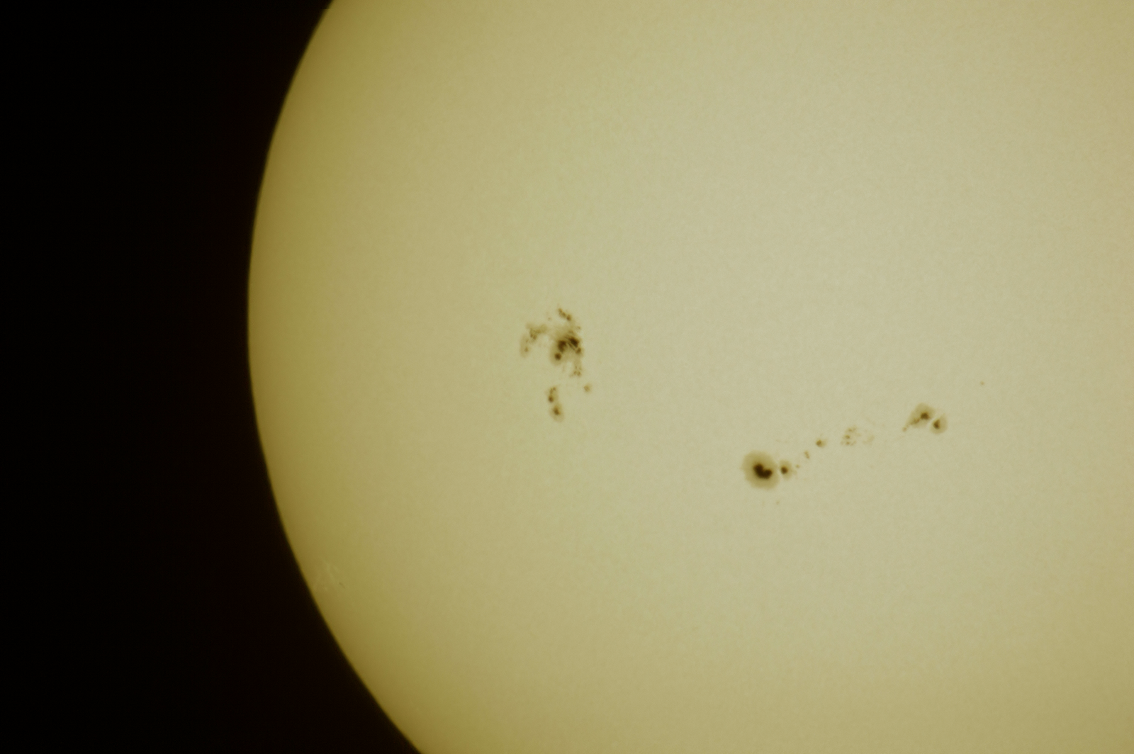

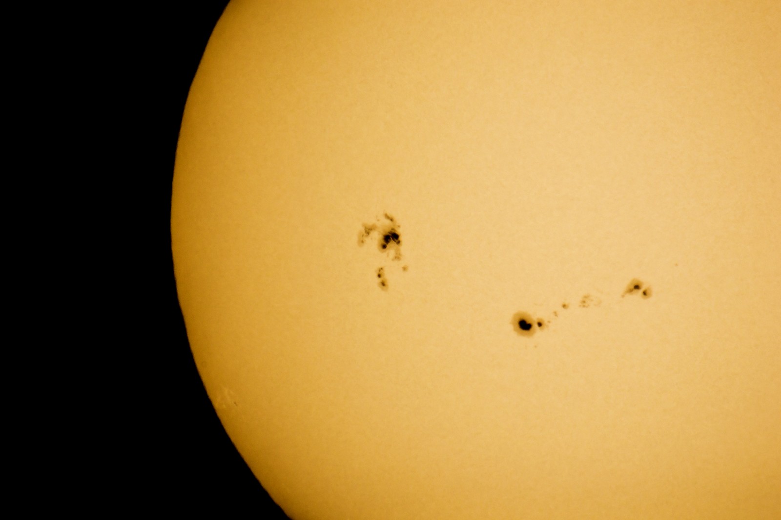

La siguiente foto fue hecha en las mismas condiciones que las anteriores.  Es el resultado de un solo frame que elegí entre 20 fotos que dispare con el barlow 2x acromático incorporado a la cámara.  Procesado en Photoshop.  Quise darle un color mas cálido.
Tengo dos videos de ayer de 2 minutos cada uno, voy a intentar apilar; el tema es que son .MOV y el Registax no lo reconoce; no se como pasarlo a AVI sin perder calidad.  Los videos se ven bastantes estables.  Si alguien los desea los subo a mi drive y publico el link.
Saludos a todos y gracias por el espacio
La region 2673 sigue aun activa y ya emitio 6 eyecciones en lo que va de la semana, entre ellas la mas fuerte de los ultimos 10 años el dia 6.
El que le interese la nota completa dejo el link.  https://www.space.com/38098-solar-flares-cmes-sunspot-ar2673.html
Gabriel
PD. La imagen es la misma pero la sature un poco mas y esta sin recortar

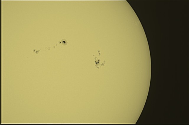

Te comento lo del video, tengo tres videos de un minuto cada uno hechos con el barlow.  AYer a la noche descargue pipp, los pre procese (me los paso de mov a avi que era lo que necesitaba) y los pase por registax pero el tamaño de la imagen que termino obteniendo es demasiado pequeño, apenas le meto zoom y se pixela todo, ademas de que los wavelets le meten demasiado ruido (o yo me sarpo con la intensidad).... ahi subi el resultado.  No me convence el modo de video de la nikon; los grabe en 640x480.
Si la abris te vas a dar cuenta de lo que digo, ademas que pierde un monton de detalles interesantes de la anatomia de la mancha 2673.
Con respecto a los 20 fotogramas, lamentablemente revise los 20 uno por uno y termine borrando 17 porque estaban muy turbulentos y feos, quedandome solo con tres; los cuales converti de tif a jpg con el Photoshop al 100% de calidad y los apile en registax (tuve que hacer ese paso porque cuando cargaba los 3 tif al registax, se cuelga...).

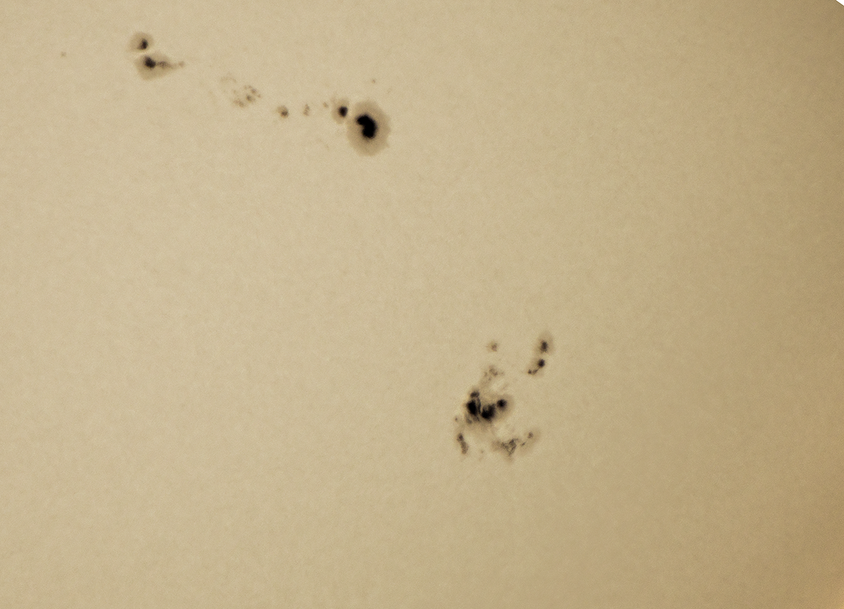

El resultado es el siguiente.
Tiene mucho mas detalle que la anterior. No use wavelets por la misma razon, metia ruido...  El resultado del registax lo postprocese con Photoshop.
Como conclusion, me dio mucho mas resultado apilar fotogramas individuales (si bien solo fueron tres) con el registax, que procesar (tambien con registax) un video obtenido con la camara, por lo menos con mi setup aclaro.
Me queda para la proxima apilar varias tomas buenas (mas de tres naturalmente) y ver que pasa.  Por el momento el tema del video no me convence, aunque casi seguro va a ser mas que necesario para planetaria.

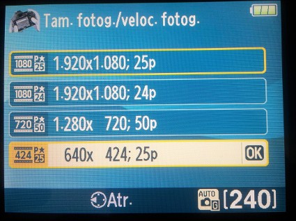

Gracias Fernando; muy claro; me tengo que fijar los modos de video que tiene la reflex; se que tiene alrededor de 4 o 5 pero no recuerdo la especificidad de cada uno.  Después me fijo y te hago saber.
Muchas gracias por la ayuda.
Gabriel
Hola Fernando @fbuezas te dejo una copia de los modos de video que me permite la nikon; los videos los hice en 640 x 424.
Después hay otra opción que me da a elegir sobre la calidad del video, solo permite NORM  y HIGH.
Muchas gracias y saludos.
Gabriel
