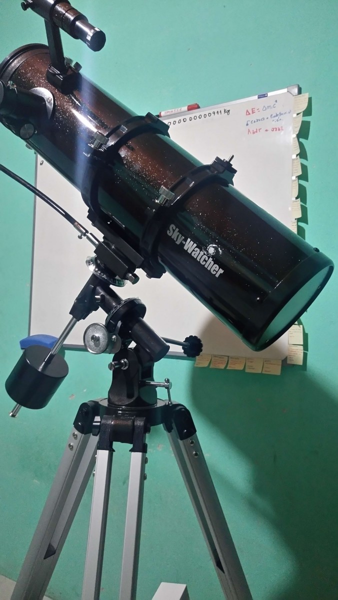

 Hola a todos! Después de preguntar a las personas del foro por cual telescopio inclinarme, finalmente de decidí por comprar el SKY-WATCHER EXPLORER 130P EQ2 de Duoptic. Todo genial, el envió me llego enseguida. No lo podía creer corria por la casa de aca para alla (un poco saltando) por la alegría. Al empezar a abrirlo (cuantas cajas trae) me di cuenta que el armado era algo intuituvo, eso si la parte de ajustar el contrapeso, me llevo un trabajo, no se si no lo hacia bien pero siempre caía. Por fin cuando termine de armarlo como la ley de Murphy manda empezó a llover (no llovia en corrientes hace semanas) y bueno no me quedo otra que dejarlo armado porque no lo queria desarmar otra vez jajaj
 Este post lo hice mas para compartir mi alegría mas que nada pero tengo algunas dudas. ¿Donde me conviene guardarlo o es mejor dejarlo armado? y sobre sugerencias de que mirar la primera observación. Lo compre con un SKY-WATCHER 2X BARLOW ACROMÁTICO porque lei que ayudaba en mucho
P/d: Me parecio raro que el buscador venga invertido

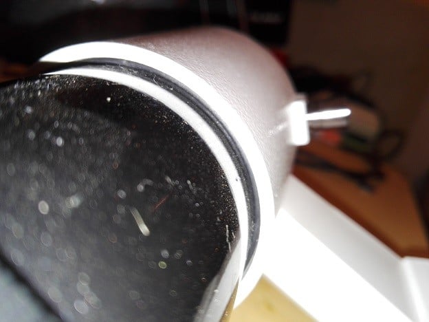

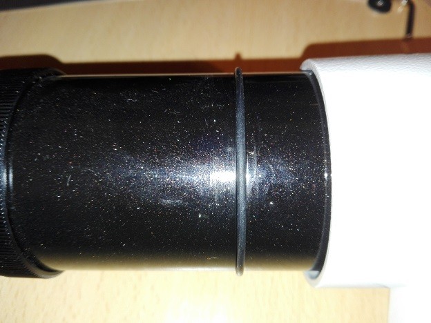

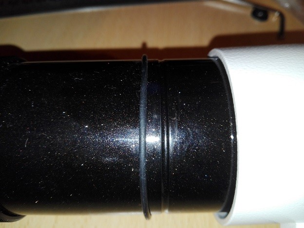

Lo que noto en la foto es que tenes el soporte del buscador puesto al reves.
Tiene que quedar armado asi:
El buscador tiene una muesca y te tuvo que venir un o'ring:
El o'ring tiene que quedar sobre la muesca
Y el o'ring tiene que quedar dentro del bracket (el soporte que en esta foto es blanco)
Recien ahi se puede colimar con el tubo principal.

Genial observación , ya me parecía un poco al dope para que venia esa anilla. Lo puse como dijiste y encastro perfecto!
