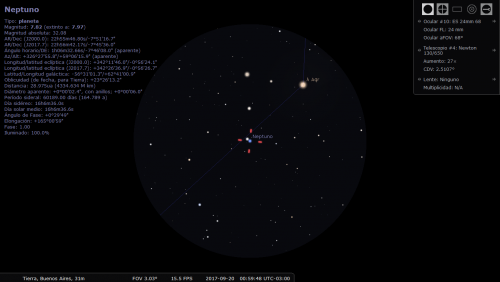

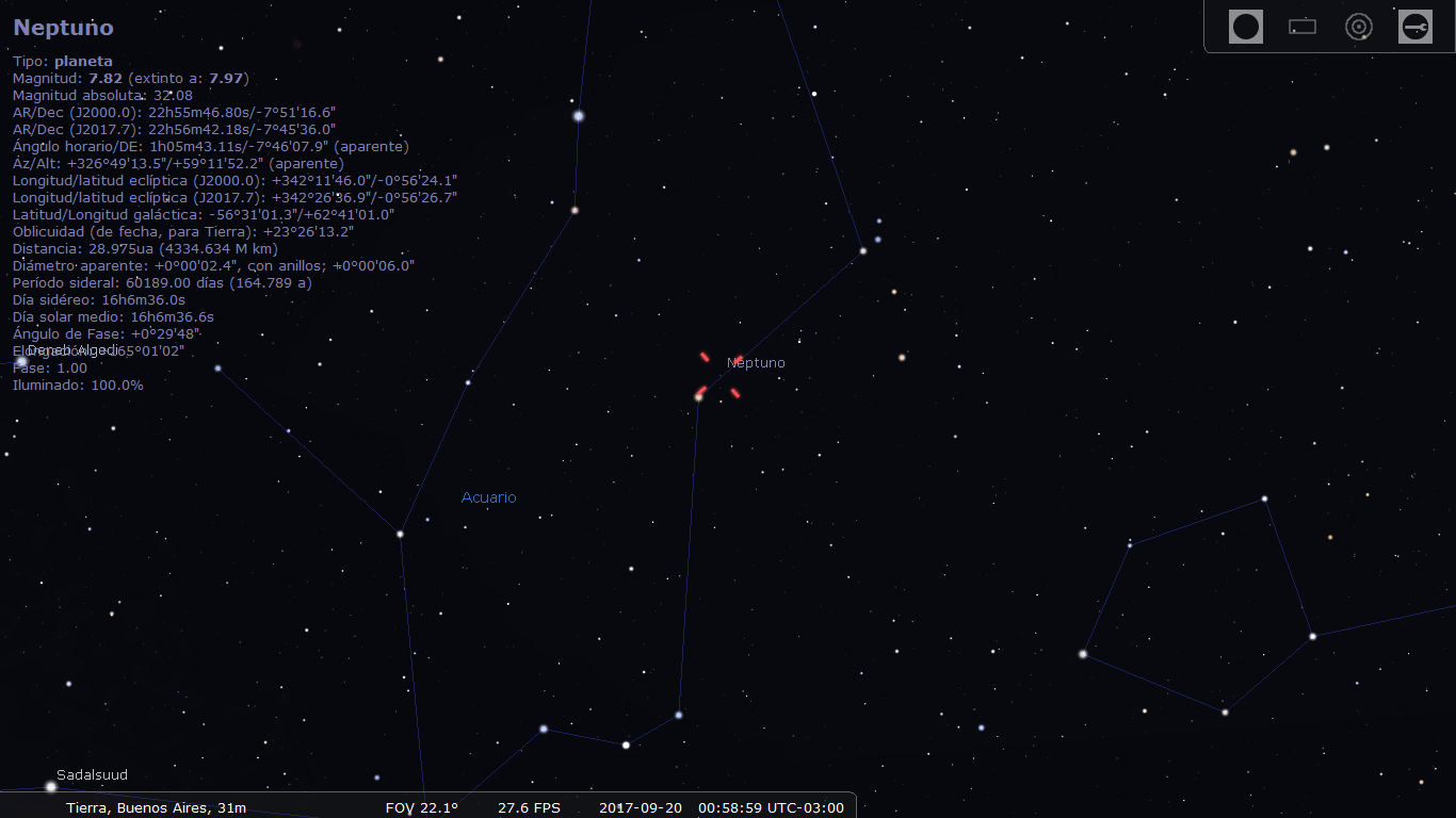

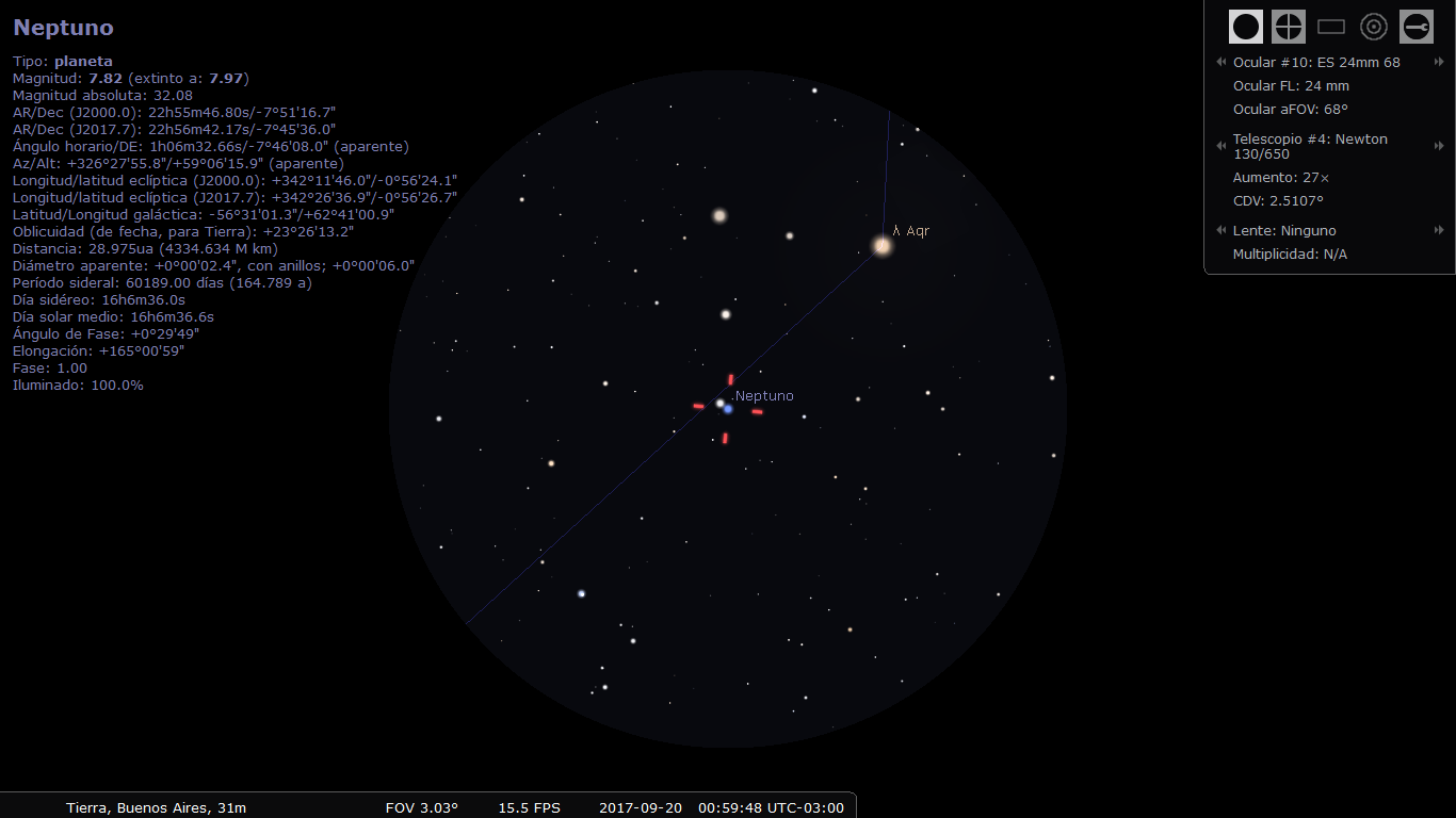

Un par de pantallas del Stellarium:
Cerca de lamda Aqr:
Con un ocular de 24mm y 68º de campo:

Justo hace dos noches lo pude ver con mis binoculares 15x70.  De los pantallazos que te puso @javieriaquinta , fijate mucho en la estrella que está cerquita a Neptuno: HIP113231. En los binoculares ( y a bajos aumentos) ambos parecerán estrellas hermanas. Cuando identifiques cual de las dos es Neptuno, mándate a ponerle todo el aumento que tu telescopio y la atmósfera te dejen para sacarle algo de color azulado al planeta y seguro que si el aumento es suficiente, lo podrás ver como una pequeña bolita.
