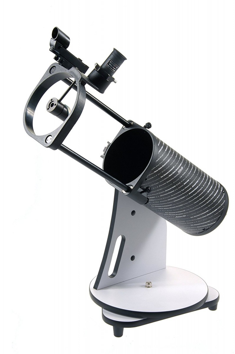

Me quiero comprar un Sky-Watcher Skywatcher Heritage-130P, es bueno para novatos y en relación calidad precio está bastante bien. Pero el caso es que tengo una cámara, una CANON EOS 1200D, y querría saber que adaptador necesito o dónde comprarlo.

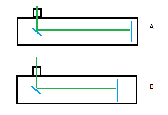

El tema con las fotos y los Newton es que vas tener que hacer una "intervención quirúrgica" en el telescopio: Acercar el espejo primario hacia el espejo del secundario para que el foco de la imágen llegue hasta el sensor de la cámara, en el caso de sacar fotos a foco primario.
Para esto hay que sacar la tapa donde está el espejo primario (el extremo de la derecha del tubo en la foto) y colocar un suplemento que "empuje" el espejo hacia la boca del telescopio.
Calcular el cuanto hay que "adelantar" el espejo no es difícil: Tenés que saber cual es la distancia que hay entre el sensor de la cámara y el borde del enfocador (la cámara con un Anillo T puesto), a esto sumarle la mitad de la carrera del enfocador ( distancia del borde del enfocador totalmente cerrado y el centro del espejo secundario - distancia del borde totalmente abierto y el centro del secundario).
Ese número es la distancia aproximada a la que hay que mover el espejo y tener espacio suficiente para el enfoque.
En el dibujo que adjunto te muestra un poco que es lo que hay que hacer: el A es el telescopio original y el B el modificado. Las líneas verdes muestran donde cae el foco en cada caso
Eso si, una vez hecho esto para poder colocar oculares y usarlo en visual vas a tener que hacer hacer un prolongador con el mismo cálculo.

En precio-calidad, el heritage mas que estar "bastante bien", es imbatible. Pero es para uso netamente visual, salvo alguna que otra foto a la luna. No creo que sea posible otro uso. Agregale también que las monturas dobson son mas cómodas para usar que las ecuatoriales.
En cuanto al adaptador, para el telescopio SW 150/750 en principio sólo necesitarías un "anillo T" para montura canon, aunque sólo con el anillo no veo como se podrían usar filtros de 1.25", supongo que se necesita otra pieza para eso, yo todavía no le puse ningún filtro. El enfocador del heritage no lo conozco, así que no sabría decirte que mas necesitás. El anillo T se usa para cualquier tele, pero en algunos se puede usar directamente y en otros va con otro adaptador mas.

El Heritage al tener ese enfoque helicoidal a rosca, no es nada apto para adaptarle una reflex. Sería muy complicado hacer foco (quizás reduciendo un poco la focal manualmente con el flex),  creo que no soportaría el peso de la cámara y podría romperse (es de plástico y está "en el aire"). Además claro que en el caso de espacio profundo tendrías que meterlo en una ecuatorial motorizada. Lo que podés hacer con el Heritage es, con el método afocal, hacer fotos medianamente decentes de la Luna, Júpiter y Saturno.

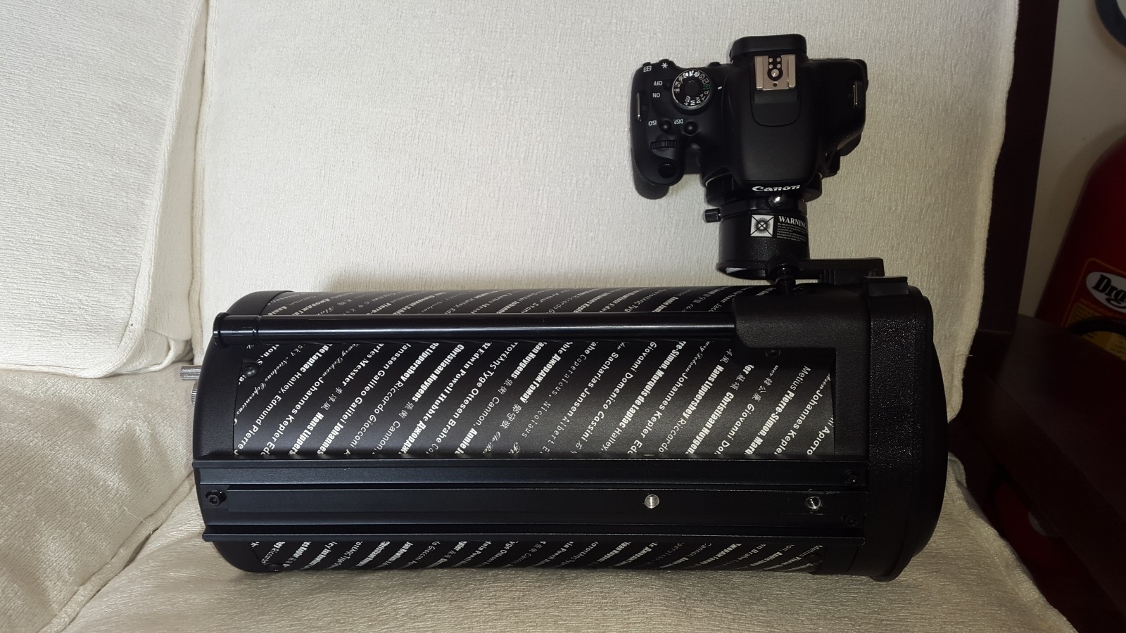

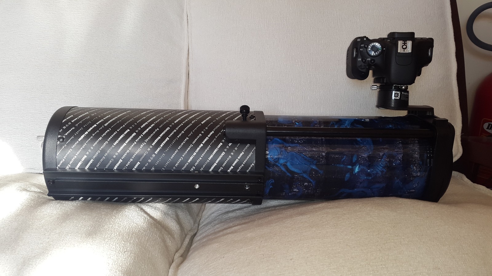

Hola @Hexus Hz tengo entendido que con este equipo vas a disfrutar observando o quizás haciendo algo de foto planetaria, pero no de espacio profundo. Puedo decirte desde mi poquita experiencia que estuve entre astrofotógrafos de este foro y aún teniendo un SW 150/750 sé que me queda mucho tiempo para aprender el oficio de la astrofotografía. Aunque también soy partidaria de probar porque no perdemos nada! Si querés colocar tu cámara conseguite un anilloTRing M42 o M48, según tu modelo de cámara, en Duopic tienen, podés consultarles.
Suerte con eso!
=^._.^= ∫
Hola @Heus Hz
En realidad podes poner el cuerpo de la Canon en este porta ocular e ir enroscando hasta enfocar, yo lo he hecho, aguanta pero no es lo mejor.
Para conseguir foco con esa configuración tenes que desplegar el Heritage pero NO hasta el punto donde quede todo extendio, sinó unos 3 cm antes y lo fijas con los tornillos. De este modo tendras la distancia focal apropiada.

Agrego estas de cuando hice la prueba de la Canon en el Heritage.
  • 2 meses después...
On 6/10/2017 at 9:16, criswille dijo:
Me encantó la foto. Pero me daría "cosita", siento que el plástico donde está emplazado el enofocador se partiría en dos por el peso de la Canon. Hace tiempo había leído un post en un foro yankie donde una persona con una ccd livianita, montándolo en una ecuatorial con la cola de milano y aprovechando que es flex, y se puede acomodar la focal, había hecho unas fotos bastante decentonas. Pero lo hizo para experimentar porque ya tenía el equipamento, no lo compró especificamente para ese uso.
