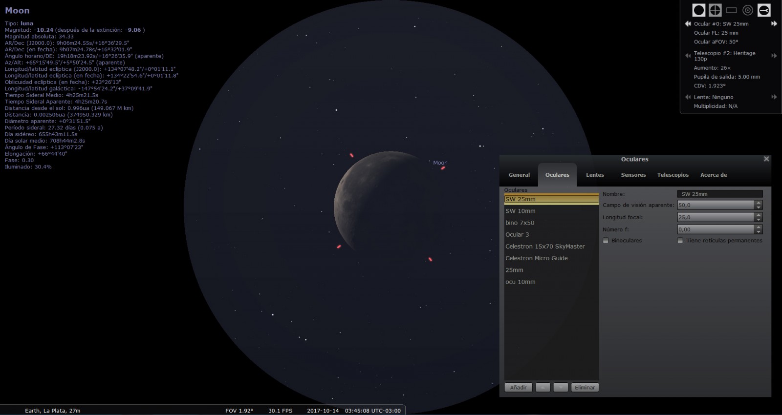

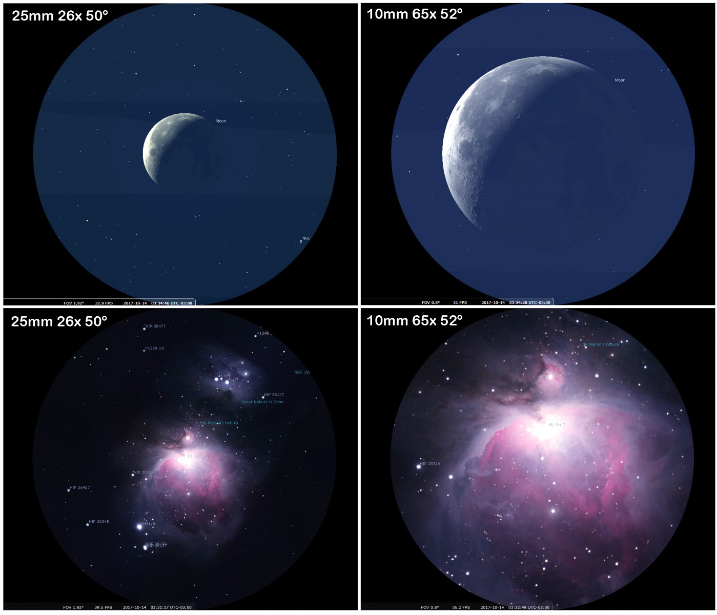

Hola Adrián
Fijate que en el Stellarium en la parte superior derecha aparecen unos iconitos. El de mas a la derecha te permite configurar los tipos de telescopios que uses, las cámaras, los barlows o reductores asi como los oculares. Podrás ir cambiando las configuraciones para ver como queda cada campo en función de la combinación que propongas. A veces es muy útil para orientarse con las estrellas la posición de un objeto determinado.
Recordá entonces que el Heritage tiene una distancia focal de 650mm. El ocular que trae de 25mm tiene un campo de 50º y el de 10mm de 52º (https://www.telescopeplanet.co.uk/skywatcher-super-ma).
Con estos valores ya podrás ver gráficamente que campo te propone cada ocular usando el Heritage o cualquier otro ocular o telescopio.

Hola Criswille, siempre es muy amable. El programa ya lo descargué, ahora solo me queda meterle mano y estudiarlo bien. Evidentemente es una herramienta muy útil y práctica.
Gracias
