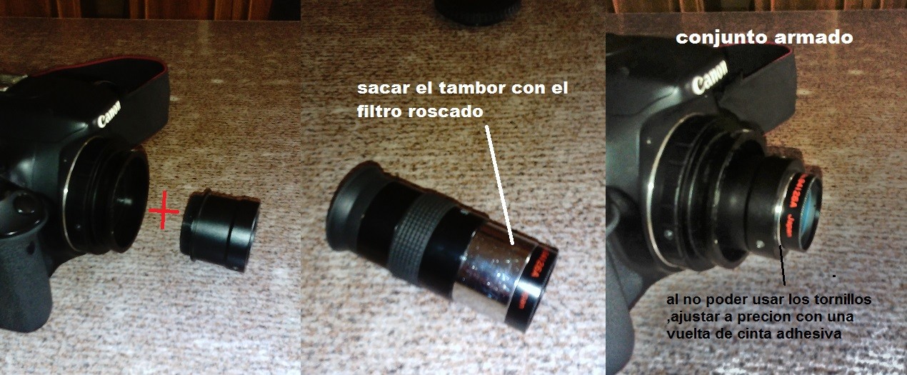

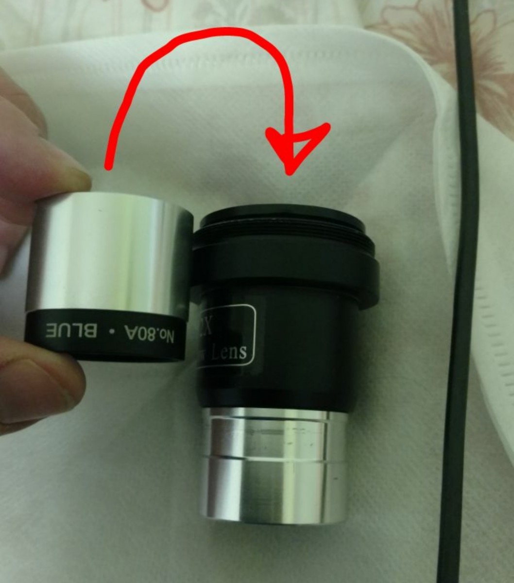

Tenes roscar el porta ocular 1,25" en el añillo T pero para adentro del focuser y luego colocar la parte del tambor de un ocular con el filtro roscado como es comunmente, no se si soy claro , lastima que no tengo el equipo a mano ahora sino lo graficaba mejor. ya alguien con mas dialectica lo explicara , pero estoy seguro que se puede , yo lo logro pero en un 8" F6.

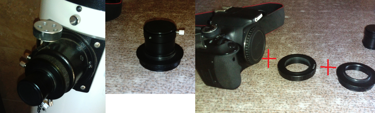

Así @Tunitas decís vos? A mí se me ocurrió de esa forma cuando quise hacer lo mismo que planteaba @fsr. Si no es así comunicalo porque me interesa el tema. (Ah. Me olvidé de poner el adaptador canon.. pero bueno.. iría a rosca  si quieren saco una foto porque ando medio al dope  :p

Para foco primario, sin el barlow, la unica manera que veo que se logra hacer foco con este tubo, es así:
El tema, es que ahí la rosca del anillo T (o sea: la rosca T), ya la estoy usando para enroscar el anillo al focuser. Sólo queda disponible la rosca interna que tiene el anillo T del lado que entra en la cámara, y la rosca interna que tiene el focuser, que es donde normalmente se enrosca el adaptador para oculares de 1.25":

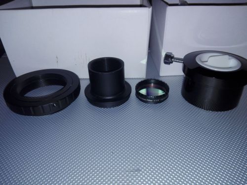

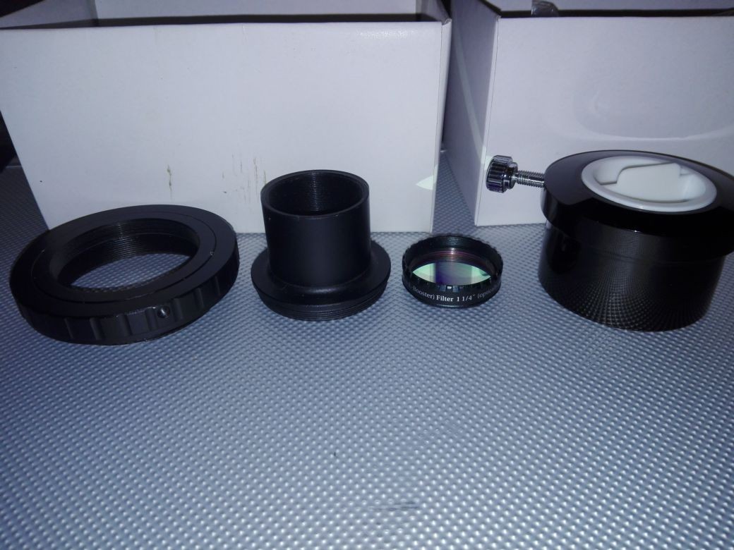

Si quisieras de todo modos probar, necesitarías esto:

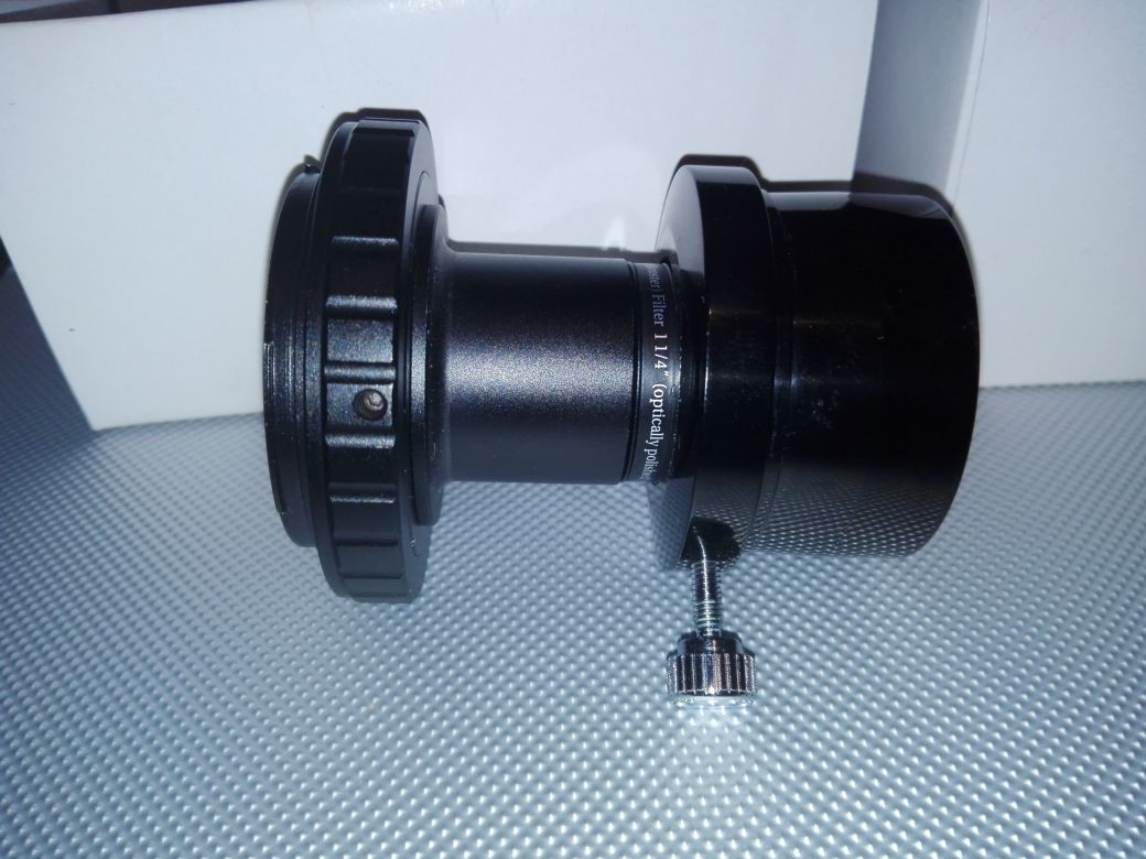

Justo antes de ensamblar queda asi:
Queda claro que la clave es el portaocular de perfil bajo.

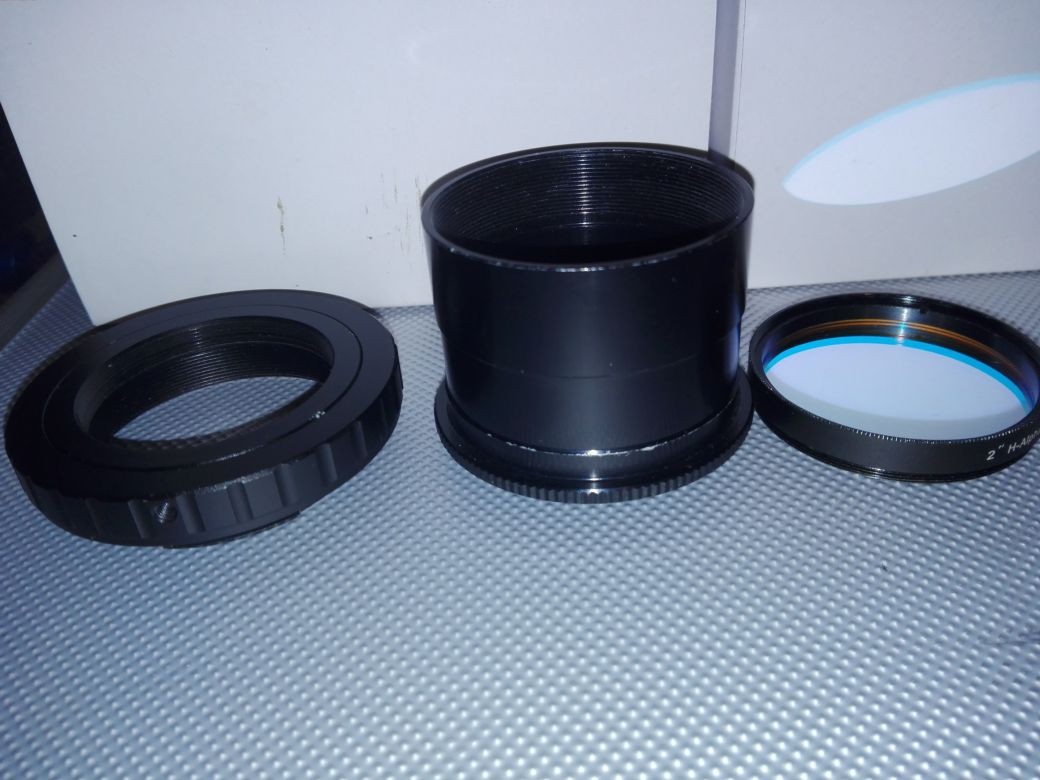

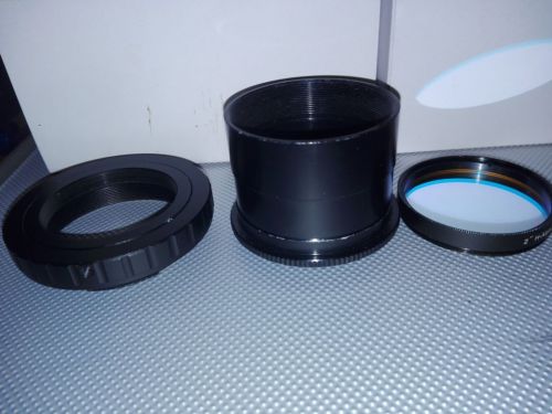

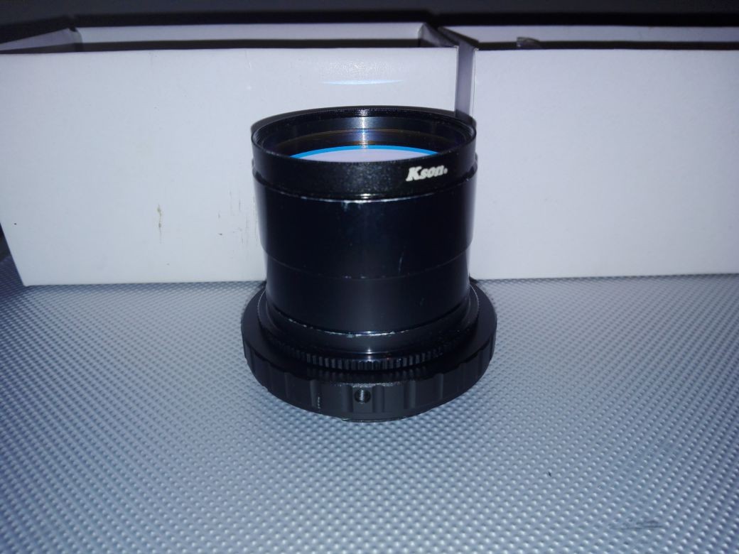

Lo ideal sería que cuentes con un filtro de 2" para tener esto:
Y quedaría así, ya listo para poner en el focuser:
Al menos se me ocurre esta forma, todas convencionales.

Lo que te quise explicar es que tenes que colocar el filtro en el camino del armado donde si logras el foco ,proba de esta forma que es la que me da resultado a mi tipo.thumb.png.9e38d97796b40c867b6c9552453a5e8d.pngIMG_20171021_110801.thumb.jpg.852b1be862636a8e274071af8f19d974.jpg

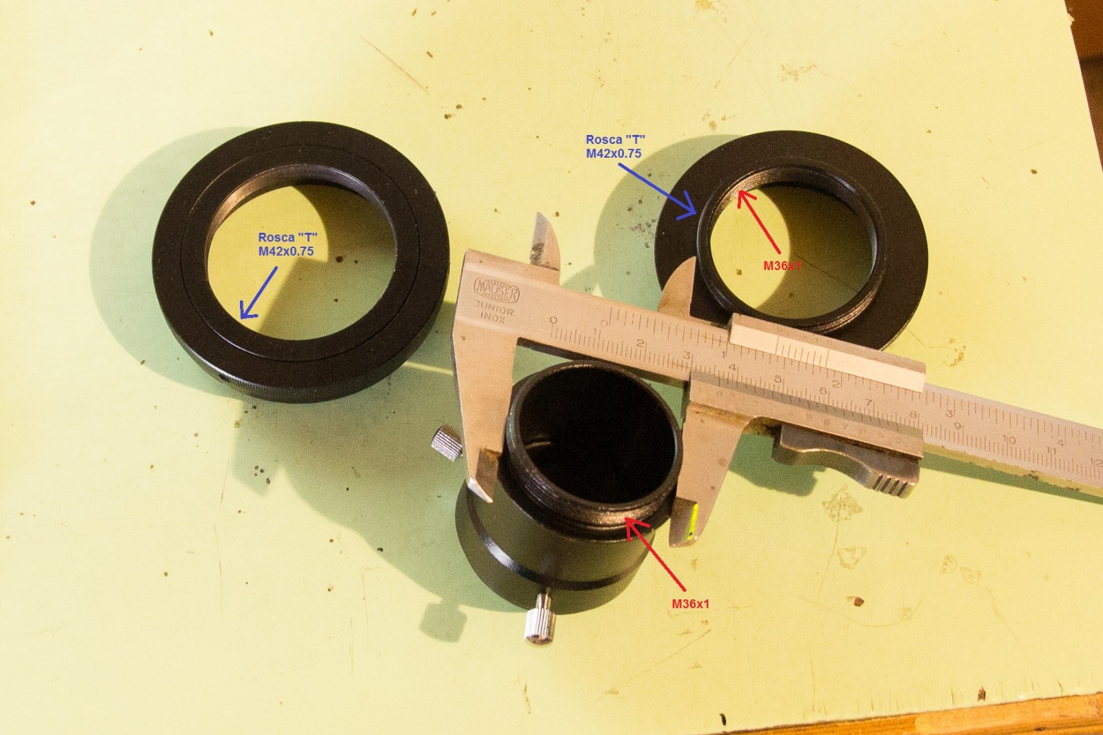

Si no, estuve midiendo la rosca interna que tiene el adaptador T a 2" en el SW 150/750, y parece ser una rosca M36x1mm, así que si veo que la cosa va bien, por ahí le pueda encargar a ollero que me haga un adaptador de esa rosca a filtro de 1.25", o algo como esto que es un anillo con la rosca para el filtro que se usa aprisionado entre 1 extensión T y una rosca T macho: http://www.scopestuff.com/ss_tfa1.htm
También descubrí que al anillo T que tengo, luego de sacarle los 3 tornillitos que trae, se le saca la parte con rosca T y queda una rosca M48x0.6mm (ahí la pifiaron, la rosca mas común para filtros de 2" es la M48x0.75mm).
Adjunto una foto donde se vé mejor lo de las roscas (nota: la M48 no la marqué):
