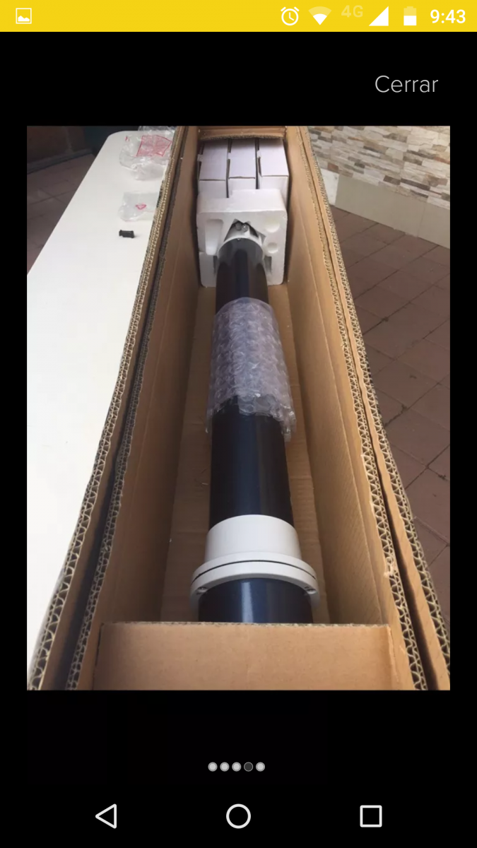

buen dia, tengo una duda, tengo un celestron muy basico 76mm x 1000mm, solo cuento con 2 oculares (celestron 25mm y 4mm) y un barlow x3, y ahorita tengo la oportunidad de comprar de segunda mano un celestron omni XLT 102 x 1000mm REFRACTOR o un  omni XLT 150 x 750mm REFLECTOR.
me importa mucho el detalle planetario, tanto que prefiero no usar el ocular de 4mm en conjunto con el barlow en mi modesto celestron 76az. al igual tener una buena definición  y claridad,
nunca he probado un refractor, me preocupa la  aberracion, no se que tan molesta sea. busco calidad de imagen , y ver mas grande saturno, que me recomiendan? espacio profundo todabia no he probado, tengo poco en esto

Ok lo de la aberración  sería tolerable, Pero102mm refractor a 150mm reflector? Ahí cual me conviene más

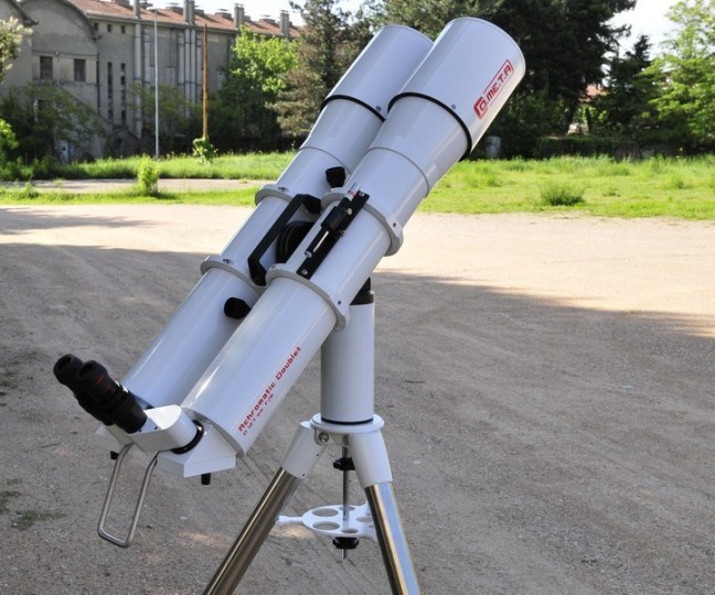

Sí te gustan los refractores yo en mi caso me buscaría uno lindo .. y luego compara otro igual para hacerme un binoscopio ( que me estoy por hacer uno!!!!!!si! !!!!) ath1-annuncio_7051_8692__DSC2044.JPG.fe8febcc413aa212ad78172f4890a00e.JPG
Con uno de esos ves en 3d y además amplia el campo de visión en un 40÷
Con 2 refrán de 102 lograrías una amplitud luminica similar a 150
Además al ver con los 2 ojos el cerebro logra ver con más detalle las cosas..
Por otro lado a uno le podes poner una cámara y al otro usarlo de visual

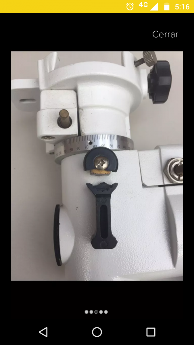

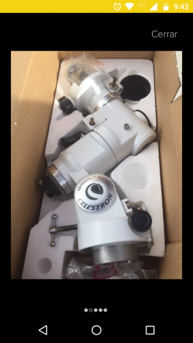

En el refractor esta perilla está rota, según el telescopio es nuevo y venía con esta perilla de sujeción rota, el tornillo ese se puede retirar para pegar bien la perilla?? Si tiene solución?
Al parecer si se puede retirar. El punto de rotura es un punto de palanca . Poco solucionable. Pero calculo que si lo pegas con resina epoxi sI podría aguantar y más si le pones un poco de resina por afuera que agarre todo el conjunto.
Con otros pegamento no creo que aguante
O agarrá un pedazo de madera, o metal, plastico, etc, y fijate si te podés fabricar un reemplazo. Aparentemente la palanquita sólo hace girar el cuadrado ese que está debajo. O preguntá en Duoptic si existe un repuesto para esa palanquita. Esa montura se vé igual a una EQ3 de Skywatcher. Si no, en Argentina la marca Celestron la importa Saracco.

Alguien cuenta con esa montura? El fabricar la pieza no es problema, tendría problemas si ese tornillo no se pueda o deba quitar.
Yo elegiria el reflector 150 por sobre el refractor 102. Apertura.
No compraria esa montura que tiene rota la palanca. Es una palanca bastante resistente y de romperse habra sido por una caida o por exigir demasiado el freno, con lo cual tambien deja fatigado todo.

el refractor es el que tiene la palanca rota según desde que lo compro,, el reflector viene usado pero enterito

Perdón, pero vale igual mi observación. Mal para el que compró de segunda mano. Pero es tu dinero.
