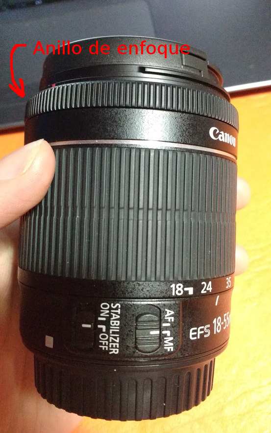

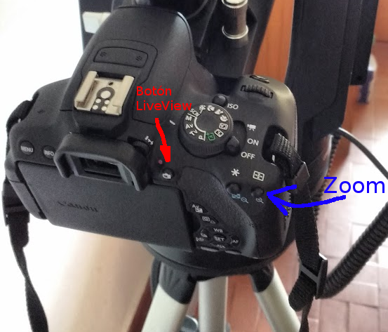

En RAW es mejor sacar porque cuando uno saca una foto en el tradicional jpg, la cámara te procesa la foto antes de guardarla. En cambio en RAW, la guarda pura, tal como viene del sensor, sin perder información (por eso también son más pesadas). Como estás sacando, ya estás a un paso nomás. De todas maneras, lo del foco no se ve alterado si sacás en raw o en jpg. Yo sigo estos pasos:
1- A la lente la pongo en foco manual y el estabilizador en off (O sea, las palanquitas que trae el 18-55 tienen que estar en MF y Stabilizer OFF.
2- Pongo la lente en la cámara, me aseguro que esté en modo manual (con la M en el selector). En general empiezo en ISO 800, como para ir probando qué veo. Y de exposición le doy 4 segundos. Para 18 mm se le puede dar hasta 15 segundos, tranquilamente. Recién ahí se empiezan a notar los trazos. Apunto a un lugar del cielo donde haya una estrella brillante (Sirio, Rigel...). Luego, activo el live view que es lo que te muestra la flecha roja en la foto de acá abajo (al menos en mi modelo de canon). Acá la cámara está enchufada al telescopio, pero no importa, el procedimiento es el mismo.
3- Con el live view, podés ver en la pantalla digital de la cámara la imagen y hacer zoom con los botones que te muestra la flecha azul. Te vas moviendo hacia los costados con los botones que usas para moverte hasta que recuadres la estrella más brillante que veas en pantalla (no vas a ver muchas porque todavía eso no es una foto. Podés ayudarte a enfocar aumentando la ISO y la exposición, pero para sacar la foto volvé a acomodarla en los valores recomendados). Volviendo al enfoque: una vez que hayas encontrado una estrella en la pantalla, le hacés zoom al máximo y después con el anillo de enfoque tratás de que la estrella te quede lo más pequeña posible. Este paso es dificil cuando uno es perfeccionista porqueel liveView solo queda activo por un ratito, si te ponés a enfocar y desenfocar a ver cuál es el mejor ajuste, puede que se te desactive y tengas que volverlo a activar (me pasa todo el tiempo).
Por las dudas, te adjunto otra imagen de mi 18-55mm con el anillo de enfoque. Si ya sabés todas estas cosas, quizás le vengan bien a otro que ande buscando lo mismo en algún futuro. A mi me pasó de tener que aprender buscando en los foros y nadie lo explicaba con fotos.
