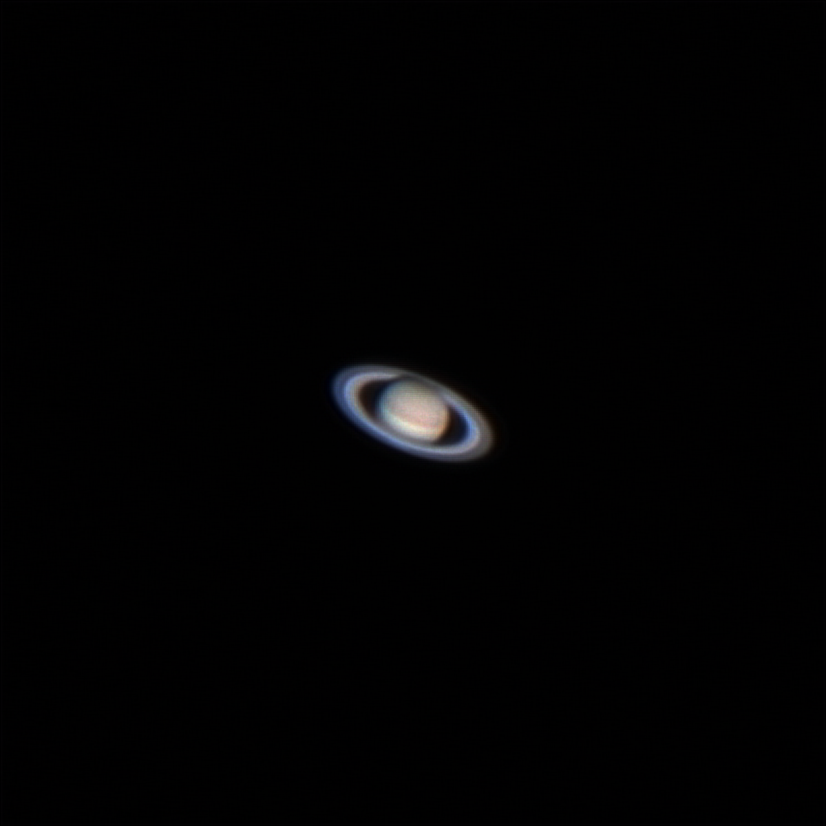

Quería compartir la última foto que le pude sacar a Saturno.
Gracias a los consejos de @astronico pude comprar una Canon T2i muy económica. Anteriormente tenía una Nikon D5100 que me la prestaba mi viejo.
El telescopio que usé es un SW 150/750 sin motorizar. El ISO es de 800 y a 1/50. Utilicé el Crop Mode 1:1
Estoy contento dado noté un avance desde mi post anterior. Seguí los consejos que me dieron @danr19 @jwackito @fbuezas @fsr @Hal9000 Dejo el link.
Les dejo el video original, la foto que obtuve y el procesado. Acepto todas las criticas y consejos para seguir mejorando.
Si alguno quiere probar con el video y compartir los resultados, será bienvenido.

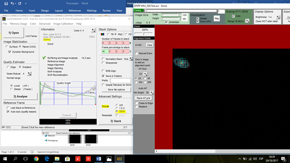

- Primero usé el PIPP para convertir el video de .MOV a . AVI.
- Luego lo apile con el Autostakkert

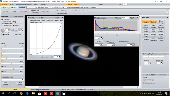

En el Registax tenía esta configuración inicial.
Luego de jugar con el histograma,  la gamma y los wavelets me quedó así.
Los Layer 1 y 2 nos los toque ya que se me pixelaba mucho la foto.

Ah, quedó muy bien ese Saturno, felicitaciones!!
Fernando
Me alegro que los consejos te hayan servido es una muy buena imagen lograda dada la poca altura en la que se encuentra el planeta por estos tiempos sobre el horizonte. Mis primeras imágenes de Saturno estaban muy por debajo de lo que has logrado. A seguir adelante para ir pormenorizando los detalles tanto en la adquisición como en el procesado ;)
Que lindo Saturno!!!! Muy bueno el color. A la tarde veo si puedo procesar ese video.
Abrazo

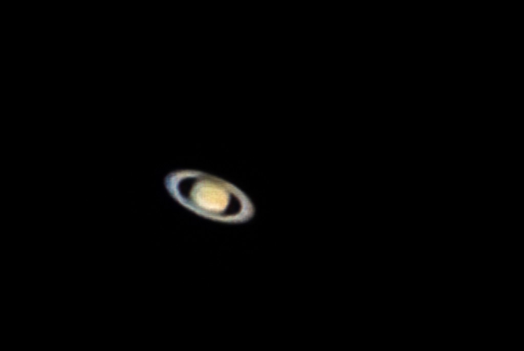

@RNL89 de ese video pude llego a esto:
Creo que llegaste a algo mejor

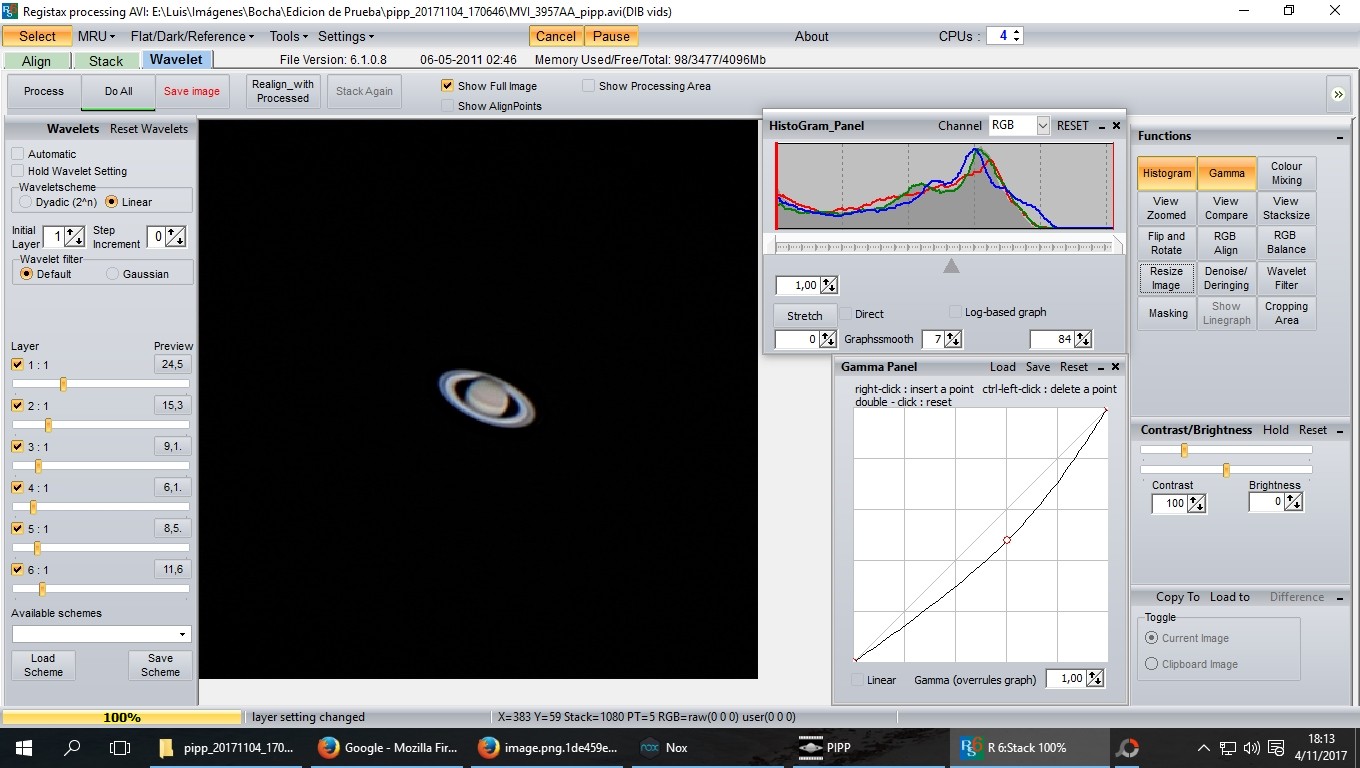

Usando el video que tan amablemente compartiste, por cierto gracias, hice un pequeño intento de procesarlo. Este es mi segundo intento ya que el primero fue un video mio de la Luna pero es un pesimo video. Para el procesdo use primeramente el PIPP para convertirlo en AVI (tuve que recurrir a un par de tutoriales ya que es la primera vez que lo uso) y luego pase a Registax6.
El estado final del Registax6 es el siguiente:
Hice un recorte en el histograma de la derecha.
Y el resultado final del mismo es este:
Que les parece? Toda critica por su puesto que es bien recibida, pero traten de aclarar a que se refieren.
