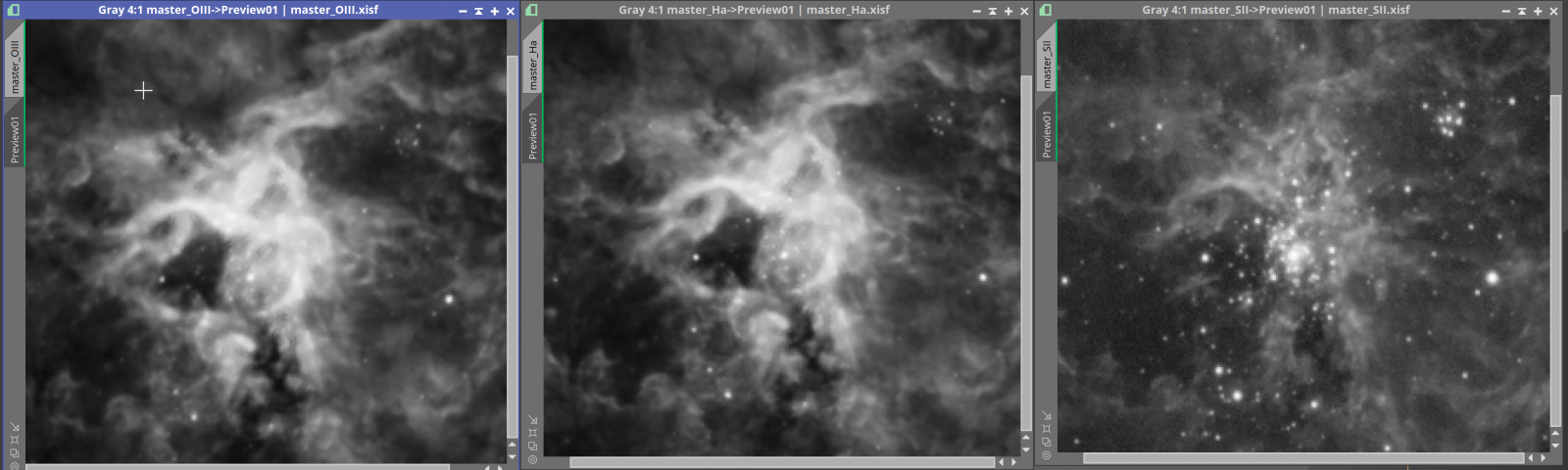

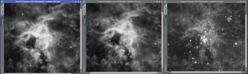

Publicado 14 de Noviembre del 20177 a Autor César, Aldo, muchas gracias por su entusiasmo y los amables comentarios. César, sí, el guiado anduvo muy bien, sobre todo la primer noche cuando el seeing fue bastante bueno. Si no recuerdo mal, el error RMS de guiado estuvo cerca de 0.5"-0.6". Cuando hice el OIII, por algún motivo se corrió el foco en algunas tomas. Pero pude compensar el problema en el apilado final, que dió un fwhm de 2.3", cosa que con subs de 20 minutos no esta nada mal. Banda angosta también ayuda a obtener estrellas chicas. Después esta la magia de la deconvolución, que baja el fwhm a la mitad aproximadamente. Me llamó mucho la atención que el famoso cumulo de estrellas en el corazón de Tarántula prácticamente no se ve ¿? Tendrá que ver con el tipo de emisión de esas estrellas jóvenes? saludos, Ignacio

Publicado 15 de Noviembre del 20177 a Qué buena que está la foto Ignacio. Cada vez me convence más el NB. Respecto al cúmulo en el centro de la nebulosa. ¿No quedan ningunas manchitas de estrellas si le das un AWT hasta la 5ta capa? porque así al menos se podría subir su brillo para que resalten. Un misterio que no se vean. Saludos Javier Iaquinta

Publicado 15 de Noviembre del 20177 a Autor Javier, Eze, que bueno que les haya gustado. Eze: metete en mi página y fijate las fotos de hace 6 ó 7 años, y vas a ver que encontrás muchas "feas" jajajajaja Javier: en la señal de SII aparece el cúmulo, pero casi se pierde en H-alpha y OIII. Abajo copio un crop del núcleo, de las master lineales sin procesar (solo con STF). En SII hay poca nebulosidad, pero muchas más estrellas.
