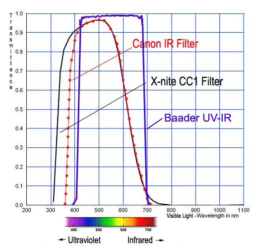

Publicado 16 de Noviembre del 20177 a hola amigos como va!! por aca esperando buenos cielos hace mucho.... consulta. le retire el ir a la canon ya hace mucho. es decir lo que se llama modificada. pero quiero utilizarla tambien en modo normal hay algun filtro en especial para colocar que no sea el filtro clip. algun ir como el que se le retira en la modificacion? para poder utilizarla en campo amplio en el campo... creo que lei que es mejor sin modificar- eso es asi? y otro tema. tengo un lente zoom sazar retro de la reflex y se que tambien se le coloca un anillo adaptador para la canon es asi? es todo para campo amplio mil gracias siempre y buenos cielos

Publicado 17 de Noviembre del 20177 a Por qué no puede ser el filtro clip como los que tiene astronomik? Sería bastante razonable ponérselo si querés usar la cámara como si tuviera todavía el IR original. Ese filtro rectangular que viene no hay manera de ponerlo y sacarlo fácilmente, no está diseñado para eso. Igual si dicen que variando un poco el IR va bien, no vas a tener necesidad de usar el filtro. Si es campo amplio en astrofotografía, yo diría que es mejor sin el filtro, no veo por qué querrías ponerle uno, a menos que quieras que salga parte del paisaje, y esté saliendo demasiado rojo. Fernando
Publicado 17 de Noviembre del 20177 a hace 17 horas, fsr dijo: Por qué no puede ser el filtro clip como los que tiene astronomik? Sería bastante razonable ponérselo si querés usar la cámara como si tuviera todavía el IR original. Ese filtro rectangular que viene no hay manera de ponerlo y sacarlo fácilmente, no está diseñado para eso. El clip no sirve para usarlo con algunos lentes, como el 18-55 de fabrica y otros, ya que interfiere en el mismo espacio. hace 17 horas, fsr dijo: Igual si dicen que variando un poco el IR va bien, no vas a tener necesidad de usar el filtro. Es cierto, modificando el balance de blancos queda casi perfecto. Se saca una imagen con la camara, a algo blanco preferentemente, de dia, y que tenga otros colores, luego se utiliza esa imagen para calibrar la camara. hace 17 horas, fsr dijo: Si es campo amplio en astrofotografía, yo diría que es mejor sin el filtro, no veo por qué querrías ponerle uno, a menos que quieras que salga parte del paisaje, y esté saliendo demasiado rojo. Agregar otro filtro al sensor, tiene que ver con proteger al mismo, y filtrar tambien otras frecuencias de IR molestas por encima del HA, y por debajo en UV, que no son importantes en astrofotografia y afectan el balance de blancos. Lo que interesa basicamente es agregar que pase HA al 100% pero nada mas, donde el filtro canon tiene un rendimiento pobre por debajo del 30%. Saludos. Editado 17 de Noviembre del 20177 a por Hal9000
