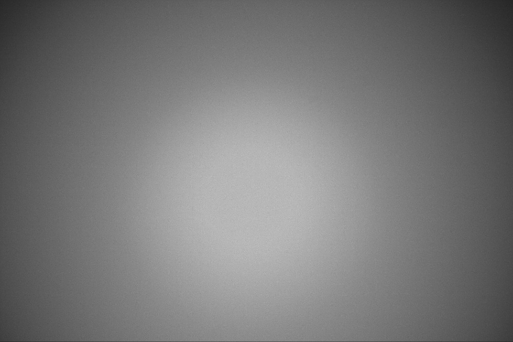

Publicado 19 de Noviembre del 20177 a Buen trabajo! Algunas sugerencias que te pueden servir. Hacer flats ya te lo comentaron, te va a permitir remover el vigneteo, para que te des una idea Con eso removes el gradiente y eliminas ese efecto. Por otro lado, recorda que las estrellas son un punto de luz que se dispersa, no deberian tener un contorno definido sino un difuminado hacia afuera. Es comun estirar el histograma buscando informacion y afectar las estrellas Y por ultimo, acordate que el cielo no es negro, sino un gris muy suave, es comun que en la busqueda del cielo oscuro eliminas sistematicamente las sutilezas de las nebulosas. Te felicito, dale para adelante! Saludso iOptron CEM70AG, iOptron GEM28ECAskar ACL200, Duoptic ED Pro 60, APO 90, Photo 90 5 elementosQHY600M, QHY294M Pro, QHY268C, QHY183M, QHY5III462CZelaya - Pilar - Buenos Aires - ArgentinaDuoptic - Espacio ProfundoMi Galeria de Fotos IG: @rfcontrerasb
Publicado 20 de Noviembre del 20177 a Asi que eso es el viñeteo... pensaba que eran unas lineas o cosas asi. Saludos Luis SkyWatcher 130/650 - Oculares: SP 25mm, BST 18mm, BST 12mm, BST 8mm, BST 5mm - Barlow: SW 2x acromático
