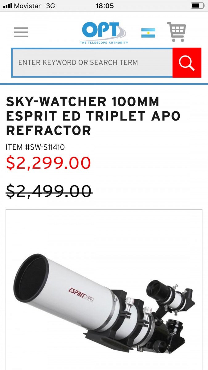

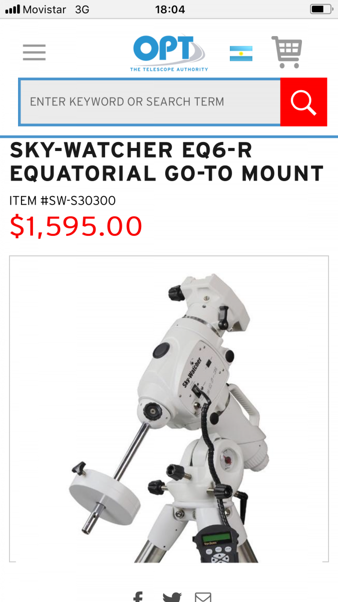

Publicado 21 de Noviembre del 20177 a Autor Un amigo mío me recomendó esto, ¿esta bueno? ¿Puedo usar esa montura con un telescopio así? ¿Es recomendable? Saludos.
Publicado 21 de Noviembre del 20177 a Autor hace 1 minuto, Principiante66 dijo: Un amigo mío me recomendó esto, ¿esta bueno? ¿Puedo usar esa montura con un telescopio así? ¿Es recomendable? Saludos. Soy un boludo, son usd ? no me den bola.
Publicado 21 de Noviembre del 20177 a Ese Apo Triplete Esprit no lo tiene Duoptic? bien salado debe de ser pero imagenes de lujo... Luis SkyWatcher 130/650 - Oculares: SP 25mm, BST 18mm, BST 12mm, BST 8mm, BST 5mm - Barlow: SW 2x acromático
Publicado 21 de Noviembre del 20177 a 1 hour ago, Principiante66 dijo: Un amigo mío me recomendó esto, ¿esta bueno? ¿Puedo usar esa montura con un telescopio así? ¿Es recomendable? Saludos. Buena recomendación. Recorda que esos precios son envío dólares, sin envío ni impuestos. Saludos Javier Iaquinta
