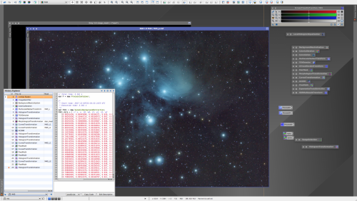

Finalmente procesé una versión levantando mas data.
También procesé de forma de mantener el tamaño original de las estrellas luego del estirado y no saturé tanto.
No me convence mucho (se nota la falta de lights), pero hasta acá llegan mis habilidades con el Pix por ahora.
Ariel. Eso para mí es el DBE. Toda esa aureola oscura que rodea la nebulosidad principal. Tenés que ser muy pero muy selectivo para marcar el fondo.
A mí me costó no menos de tres DBE y en cada caso eliminar muchas marcas sobre la nebulosidad tenue.
No es un procesado fácil. Yo la procesé con un resultado aceptable para mí gusto a los tres meses.
Sin dudas, la nebulosa periférica está.
Javier Iaquinta
Usaste Exponential Transform? Esa herramienta es excelente si se utiliza con mesura.
Javier Iaquinta
1 hour ago, Ariel_Gustavo dijo:
La data esta! hay que muñequearla de todos modos, y ahi mucho no te puedo ayudar a mejorarla, a romperla si, al toque!
Abrazo
Perdón. Me corrijo. Para esta foto no usé Exponential Transform porque me dejaba la periferia muy sucia.
Acá te dejo los pasos que utilicé para la foto que procesé yo:
No está DBE ni toda una cuestión previa que hago para alinear los canales RGB y después aplicar Repaired HSV Separation.
Básicamente es el flow común hasta después de MultiscaleMediaTransform (para reducir el ruido, y se usa una máscara).
No usé MaskedStretch porque me deja las estrellas con circunferencia filosa. Así que está HT a continuación para estirar.
Reducción de ruido y vuelto a acomodar el histograma.
Después reducción de estrellas, previa máscara. Con eso, ya se le puede dar color (utilizando otra máscara).
Vuelta a bajar el ruido con ACDNR (aplicando la máscara de la herramienta) y otra vez HT.
Luego unos ajustes quitando estrellas con el PixelMath y trabajando sólo con la parte de nebulosa (si, otra vez otra máscara). Yendo y viniendo con esto más CurvesTransform voy buscando tanto el tono como el contraste, y también levantando datos moderadamente.
En procesados previos, usé ExponentialTransform (por eso está la herramienta puesta a la derecha) pero desistí y preferí un procesado más tranquilo.
Habré utilizado no menos de 7 máscaras. Siempre hay que ser sutil en cada paso. En cuanto querés exprimir de golpe, se arruina.
Todos estos pasos, después del estirado, varían según cada foto. Pero básicamente utilizo esas herramientas, y máscaras (muchas máscaras :mrgreen:).
Espero que no moleste haber subido parte de mi foto, pero no sabía mejor manera de explicar sino recuperando el proyecto del Pixinsight.
