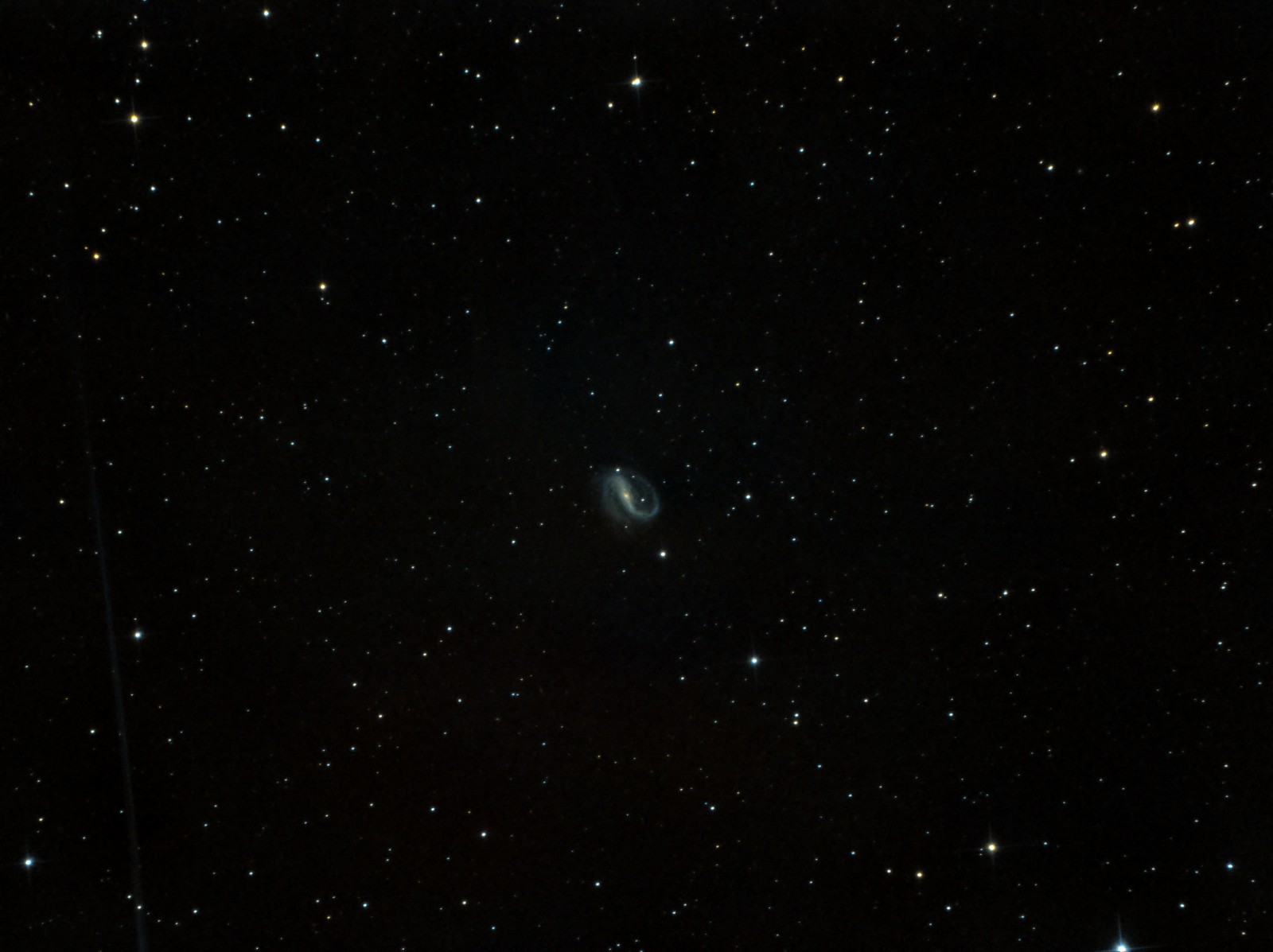

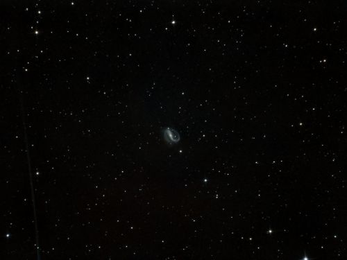

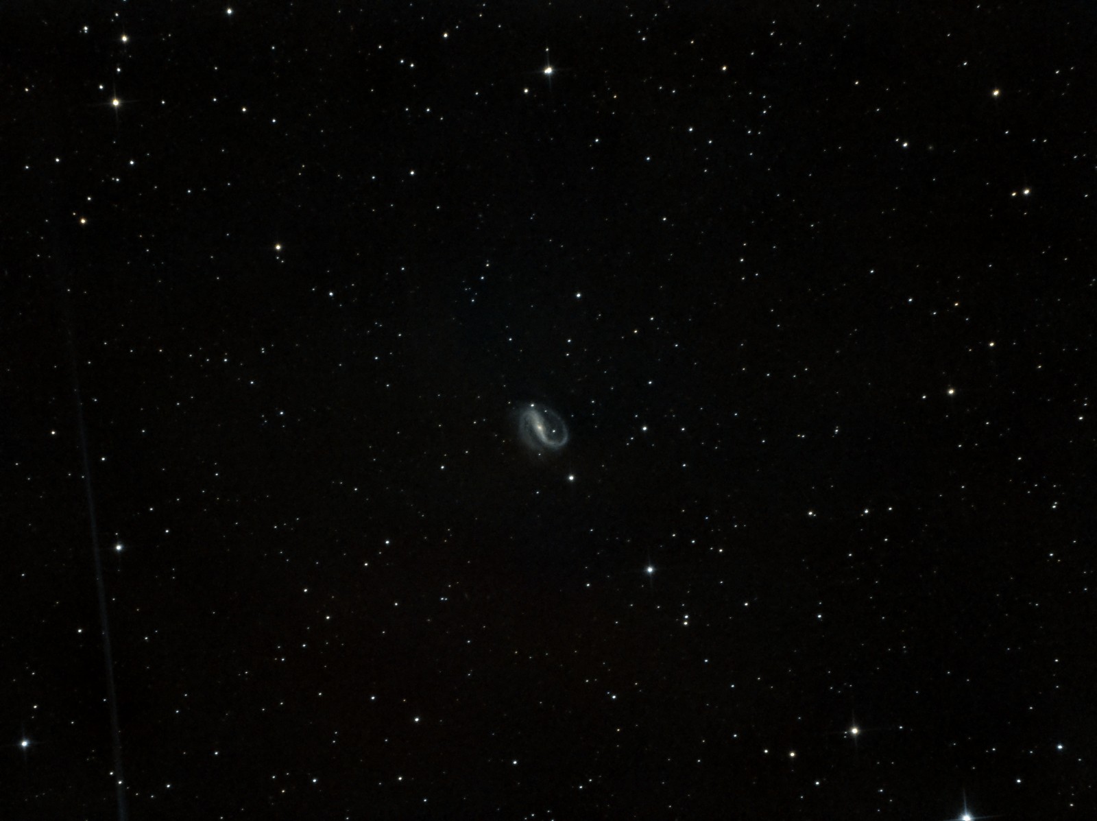

Bueno, después de mucho batallar con los gradientes misteriosos (ver  http://www.espacioprofundo.com.ar/topic/29346-ayuda-los-gradientes-me-están-enloqueciendo/) y gracias a la inestimable ayuda de los amigos de siempre, en particular fbuezas que me dio una super mano en la batalla, posteo esta foto de NGC 7479, galaxia barrada de la constelación de Pegasus.
Son 28 tomas que quedaron de 30 originales, un minuto de exposición con ganancia 139 y offset 21 (unity gain) de la ZWO ASI1600MC-C con cooler a 0°C, Baader MPCC Mark III y filtro Baader Neodymium 2", telescopio SW 200/1000 sobre HEQ5. Guiado con PHD y OAG ZWO con QHY5L-IIC. Calibradas con darks, sin flats ni bias. Las tomas fueron calibradas, alineadas, debayerizadas, integradas y procesadas mediante PixInsight.
Me gustaría que me digan qué cosas tener en cuenta para mejorar, tanto la adquisición como el procesado. Desde ya muchas gracias a todxs.
Saludos! Ricardo.
*EDIT* Ahí le di un pelín más de rosca al procesado. 5a2753cca186e_NGC7479.thumb.jpg.1c95d2d8b9eef20c8f1dd4a0d643e473.jpg5a2759f268c2e_NGC7479.thumb.jpg.24b0a98dbabaaf6a4dd26ffec5f898c3.jpg
Editado por rickchavo
Hola Ricardo, yo tengo el mismo telescopio 200/1000 y me gusta la asi1600mc pero siempre me pregunto lo difícil que debe ser guiar usando una cámara principal como esta asi1600mc que al tener un pixel de 3.8 micrones te da una resolución de  0.78 arcosegundos por pixel eso quiere decir que deberías guiar por debajo de estos 0.78 arcs/pixel para que no se te corran las estrellas y eso es muy muy difícil me parece....como lo solucionas para que las estrellas te queden puntuales?, aunque veo que todas las estrellas las tenes alargadas hacia la derecha por lo que estimo que no has logrado guiar en tus tomas con la presicion que te obliga esta camarita. De cuanta exposición es cada toma?. Por otro lado me alegro que hayas podido solucionar el tema de los gradientes, te estare siguiendo en tus trabajos porque es un setup que me gusta para mi futuro pero desconfio de poder guiar con tanta resolución por eso tus trabajos serán un buen ejemplo para mi. Saludos

Hola Ricardo.
Qué era al final el gradiente?

Te quedaron fantasticas!!!!
Tenes que hacer los flats, Eso solo te va a generar una foto mucho mas fácil de acomodar despues, Sobretodo el color. Incluso los podes hacer ahora y aplilar todo de nuevo. LA foto es excelente!!!

hace 9 horas, rickchavo dijo:
Hola Ricardo
Por empezar, la imagen es el resultado de hacer tomas de 1 minuto. A esta altura me resulta inentendible usar esa tecnica, si no tenes guiado es una solucion posible con resultados en algunos casos buenos en objetos generosos (perdiendo sutilezas de manera destacada), pero pauperrimos en la mayoria de los casos. Con el equipo que tenes podrias estirar las tomas a 3 minutos minimo y obtener una imagen decente. Por el tiempo de exposicion lo unico que veo es una galaxia perdida en el cielo, con poca resolucion, sin color, un cielo totalmente negro, estrellas blancas.  Una recorrida por astrobin buscando el objeto en cuestion veo que las tomas son de 3 minutos minimos, y con resultados cuestionables en algunos casos.
El corrector de coma no esta haciendo su trabajo, el borde superior izquierdo zafa, pero los otros tres evidencian o que esta colocado con un angulo (o tilt) y/o que la distancia al corrector no es la correcta. El guiado parece bueno, pero confunde un poco la elongacion de las estrellas, aunque me juego a que guio bastante bien pero el CC te jodio las imagenes.
Como te dije en el post original sobre el gradiente, hace flats. Analiza un flat y fijate si la distribucion de luz es similar, caso contrario es luz parasita. Encinta la base del enfocador para ver si no entra luz parasita por ahi. Si el gradiente es radial, lo podes resolver con flats (vigneteo), caso contrario tenes que utilizar herramientas del Pix como DynamicBackgroundExtraction o AutomaticBackgroundExtraction, jugando con los parametros para no eliminar detalles sutiles en la busqueda de una imagen libre de gradientes.

Realmente te parece fantastica ? Te parece un resultado excelente ? Con el potencial de su setup, el resultado es pobre. Tiene muchisimo para mejorar,  MUCHISIMO. Estos comentarios no ayudan a mejorar, sino a conformarse.
1 hour ago, fbuezas dijo:
Es la primera vez que leo que con flat frames podes "acomodar" el color.... hacer flats es fundamental, y mas aun saber hacerlos. Por favor no tiremos conceptos sin fundamentos, cualquiera que lee va a pensar que con un flat acomodas el histograma, y que los podes tomar en cualquier momento.
Si el setup es FIJO y la camara es con temperatura regulada SI sirven los flats, pero tomar flats de un dia para el otro es un craso error. Podes destrozar una imagen con los flats nuevos.

En tu caso Ricardo empezaria por acomodar el corrector de coma, usa el CCD Inspector para verificar que este a la distancia correcta, y ahi elegi objetos mas adecuados para el 200, que es un equipo brutal para nebulosas, pero no tanto para galaxias a mi gusto, salvo casos como cadenas de galaxias, corres el riesgo que te quede una galaxia diminuta en el centro del campo.

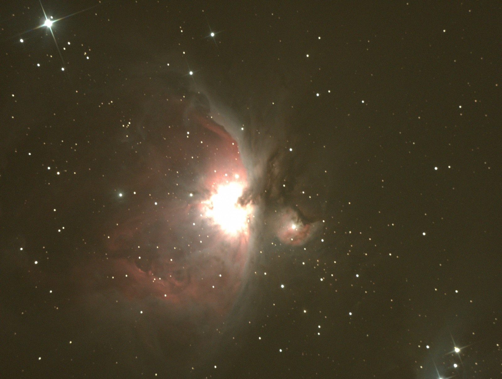

Esto es un resultado excelente
http://www.astronomersdoitinthedark.com/index.php?c=167&p=460
Hecho con una Canon 450D, que no tiene nada que hacer frente a la ASI. 175 exposiciones de 180 segundos (casi 9 horas de exposicion), fijate el color de la galaxia, de las estrellas, en fondo no es negro clipeado, desmitifiquemos la ******* de las tomas cortas de una vez por todas por favor.
Leer como consejos que LOS FLATS MEJORAN EL COLOR, sencillamente es un diparate. Y si se le dice a alguien que haga flats, entiendo que deberia explicarsele como se hacen correctamente, porque los flats mal hechos (como cualquier otro archivo mal hecho) sencillamente arruinan la foto.
Este tipo de comentario no ayuda a la gente que esta comenzando, de hecho, es probable que incorpore conceptos erróneos que va a terminar pagando caro, pasando noches trabajando al pedo.
Un poco de criterio por favor al momento de dar consejos,  los flats no mejoran el color,  y hacer muchas fotos de un segundo no va lograr nada en particular

Realmente te parece justo comparar la primera foto  de alguien  de 28 minutos total de integración con una de un experto con mas de 9 horas de exposición?

Estaría de acuerdo con vos si no existiera evidencia que muestra lo contrario.
ej: ESTA imagen esta hecha con tomas de 2 segundos (un monton si, pero de solo 2 segundos)
o que decir de las fotos de @marianomf de la pampa que incluso haciendo banda estrecha hace tomas cortas y obtiene resultados extraordinarios.

Totalmente, no lo subestimo a Ricardo, y por otro lado tiene el setup para hacer fotos de larga expo y de horas.

Gente: me estoy mordiendo los codos! Porque estoy en la oficina, no puedo contestar pq tengo imágenes en la máquina de mi casa que quiero subir. Pero prefiero contestar los msg ahora y postear las fotos después. Antes que nada, MIL GRACIAS a todos los comentarios. Todo ayuda, las felicitaciones de las cosas hechas con las limitaciones del equipo (10%) y quien lo maneja (90%); y también las críticas sinceras mostrando todo lo que hay para mejorar.
Primero: tengo claro que debo hacer flats. Es una de las cosas que no le daba bolilla pero se ve que es importante. Entre las fotos nuevas que tengo hay de M33, donde llevé la flats box, pero no la pude usar, o sea van a salir sin flats también. Pero no es que no quise hacer, me falló el equipo. Tengo que ajustar eso para la próxima salida.
Segundo: La elongación en las estrellas es en dirección de RA. Estoy investigando ese tema. Eso es lo que más me había motivado para hacer muchas tomas cortas, en vez de menos tomas largas. Obvio que el tiempo de integración total tiene que ser el mismo, pero en estas fotos me jugué más como prueba de concepto para ver hasta dónde puedo llegar con sólo 30 min de exposición. De todas maneras, quiero probar haciendo muchas tomas cortas (1-2 min) con los parámeros adecuados.
Tercero: Sé que estoy guiando en una focal larga, pero quiero tomarle bien la mano a todo el conjunto (guiado/montura/cámara/aplanador). Una vez que tenga bien el "pulso" del equipo creo que la cosa mejorará.

Gracias! Te digo que estoy *BASTANTE* satisfecho con las estrellas. A pesar de que tengo mucho para mejorar (como es obvio) tanto en guiado como en el aplanador, etc. salieron dentro de todo buenas. Voy a subir tomas individuales para que veas que hay algunas muy buenas. Evidentemente algo está  fallando y tengo que encontrarlo. Pero el PHD, la guía y la montura andan muy bien. Tengo que acomodar mejor algunos tantos nomas (balanceo, orientación de la camara hacia abajo, alineación polar) y ver qué pasa. Te mantengo al tanto. Saludos!

Ni idea. Tengo varias sospechas: sombra del OAG (a pesar de que tuve cuidado de sacarlo del campo del sensor), algún reflejo  espurio, el filtro...lo que me llama más la atención es lo prominente del gradiente en el canal rojo. Voy a subir algunas imágenes para mostrar bien. Pero hasta ahora un misterio. El principal candidato es el OAG. En las tomas que saqué sin él no hay gradiente extraño. Saludos!

Muchas gracias Fer!!! A vos te consta que, a pesar de todo, esta quedó mejor que la que te pasé x wasap :)
Estoy en eso. Tengo tatuado en el antebrazo hacer flats. El consejo del dew shield que me dieron también lo llevo.
Hola tocayo!!! Limité las tomas a 1' por las razones mencionadas antes. También creo que el CC es más responsable que el guiado de las estrellas ovaladas. Pero quiero ver BIEN el tema de la montura antes de expedirme. Tengo tomas sin el CC que están bien redonditas, con 3' de exposición. Veremos....
lo dicho
flats....mi karma. Ya tengo a punto la caja para la próxima salida. Le di al ABE/DBE hasta que le saqué virutas, y salió eso. Igual corrigió bastante. Junto con la técnica de fbuezas.
Anotado

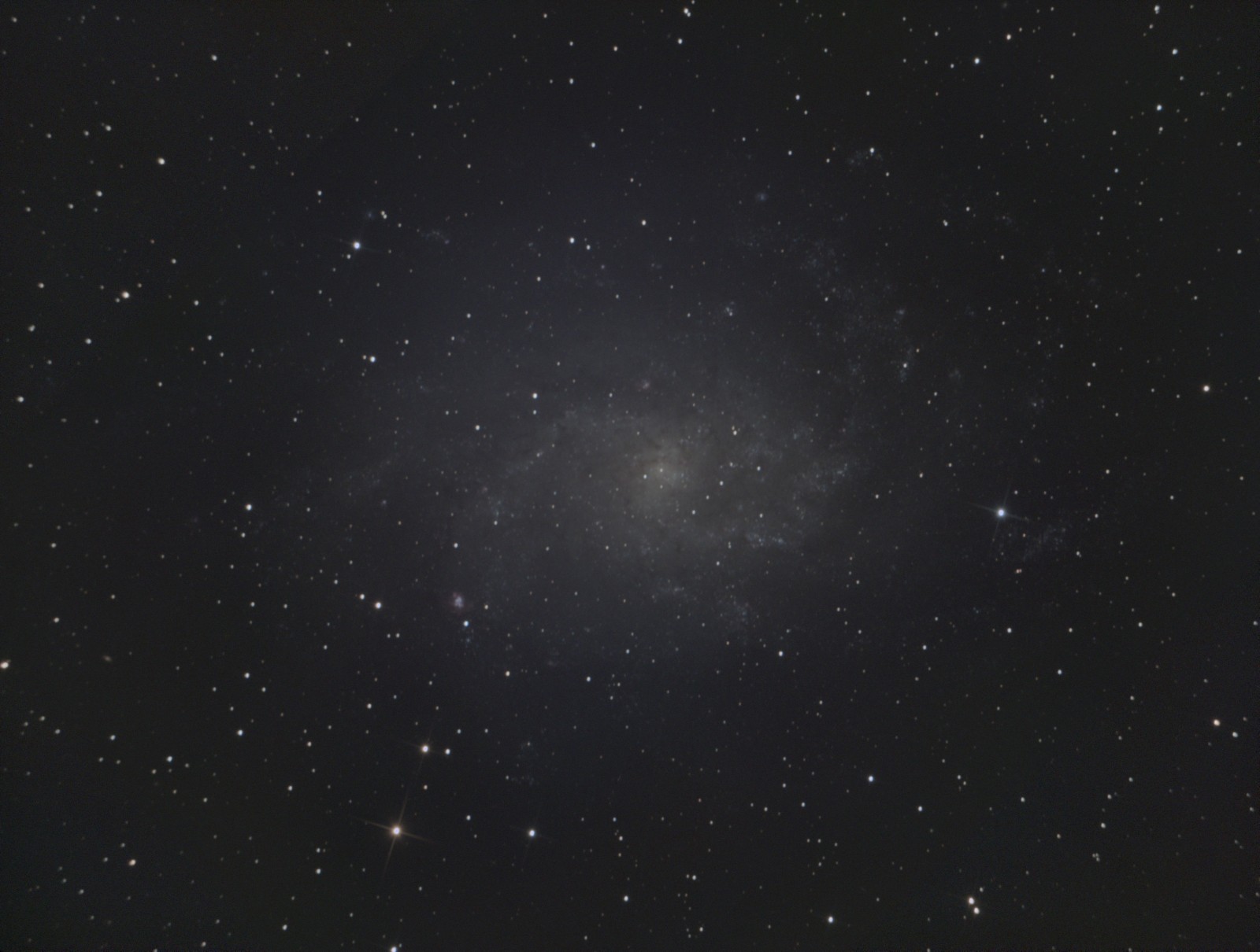

Quería subir unos crudos de M33 para comparar con esta primera foto que tomé, pero me daba pena porque estaban muy feos. Así que les pegué una apiladita rápida, DBE, y un estirado muy básico para poder subirla. No tiene ningún procesado más.
Estas son 18 tomas de 3 minutos a 0°. Mismos parámetros en la cámara, y el mismo equipamiento. 10 tomas están con el aplanador, y otras 8 sin, para probar. Además roté la cámara unos 45° entre set de tomas para ver si la estrellas se estiraban en la misma dirección (lo cual se verificó - dirección RA). La rotación es evidente en la "costura" diagonal hacia la izquierda, y en que algunas estrellas tienen coma y otras no, pero no me preocupa mucho eso por ahora. Como conté antes, tampoco tienen flats.
A diferencia de las tomas con el gradiente infame, a estas les improvisé un dew shield, y les saqué el OAG y el filtro; entre esos dos (y en ese orden) me parece que está el culpable.
Obvio que voy a seguir procesando la foto; simplemente quería mostrarles a ver qué les parece. Evidentemente hay que tener mucho cuidado qué objetos tomar, para decidir cantidad de tomas y exposición. Otra cosa a tener en cuenta.

Para seguir aportando a este tema, adjunto UNA SOLA TOMA con la cámara, de un minuto de duración, con el perfil LOW READ NOISE (ganancia 300, offset 40). 0°C. El resto del equipo es igual. La toma sólo está estirada y guardada en JPG para poder subirla.
Quiero agarrarle bien la mano a la cámara porque evidentemente tiene mucho potencial. Hay que optimizar los parámetros de ganancia/offset y tiempo de exposición para cada objeto; no son lo mismos los "objetos generosos" como diría Omar, que los más tenues como las galaxias pequeñas. Pero por lo que anduve leyendo por ahí cambia un poco el paradigma con esta cámara: ya no tiene sentido tener exposiciones de 5-10 minutos; es preferible tener 10 tomas de un minuto con los parámetros correctos. El tiempo de integración tiene que ser el mismo, obvio. Jon Rista lo pone bastante claro. En mi caso además, que el guiado deja que desear, si eliminas una toma perdes un minuto, no 10.
