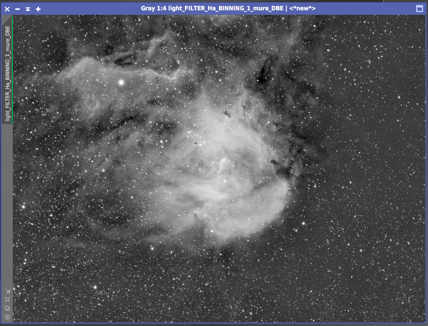

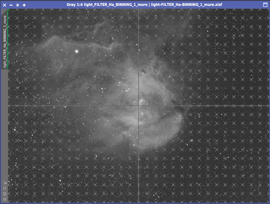

Hacerle DBE a cada imagen no se si es optimo, si no te da resultados el DBE con la imagen apilada, entonces proba distintos parametros o directamente elegi vos los puntos de referencia, no necesariamente funciona mejor con muchos puntos, sino haciendo una seleccion precisa. Si ves que te quedan zonas oscuras de mas, entonces el DBE eligio erroneamente un area donde habia informacion, la considero fondo y chau, la perdiste.
Lo mejor es ser grafico
Imagen Original
DBE con tolerancia 1.0 y 30 puntos por linea..

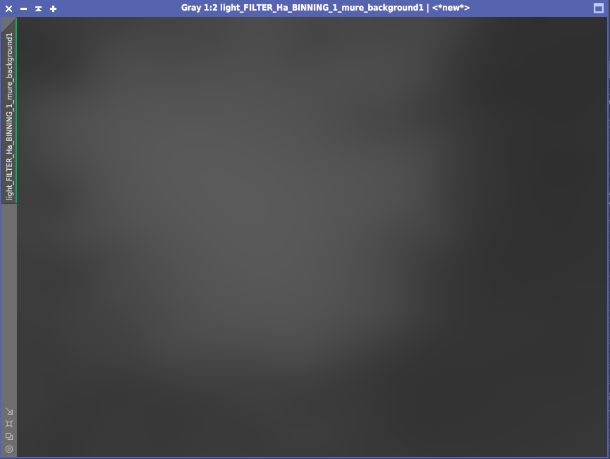

El modelo de fondo resultante no representa lo que queremos corregir, sino LA NEBULOSA MISMA!!
Ahora, si aplicamos el DBE con ese modelo de fondo logramos esto
Un resultado inaceptable, el DBE considero practicamente toda la nebulosa como fondo, y destrozo las zonas mas sutiles.
Un ejemplo mas razonable

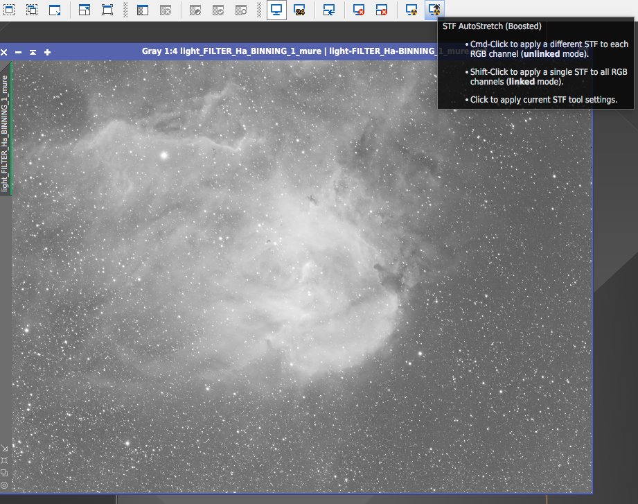

En este caso elegi arbitrariamente los puntos que considere FONDO y CON GRADIENTE. Para poder verlos, lo mejor es usar la opcion AutoStretch BOOSTED, que empuja el histograma para poder ver mas claramente las zonas donde la nebulosa y el fondo se cruzan..
Con este autostretch podes, al menos yo, ver mejor hasta donde extiende la nebulosa y donde es fondo. No es trampa mirar una imagen de referencia en la web para tener una confirmacion que estamos eligiendo FONDO y no nebulosa.

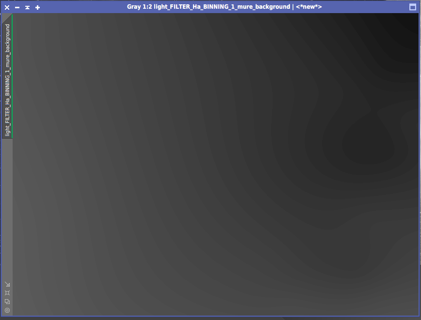

EL DBE me da este modelo de fondo..
Fijate que no es la nebulosa en este caso, sino que esta acotado a la zona inferior izquierda.
Si aplico este modelo de fondo queda asi

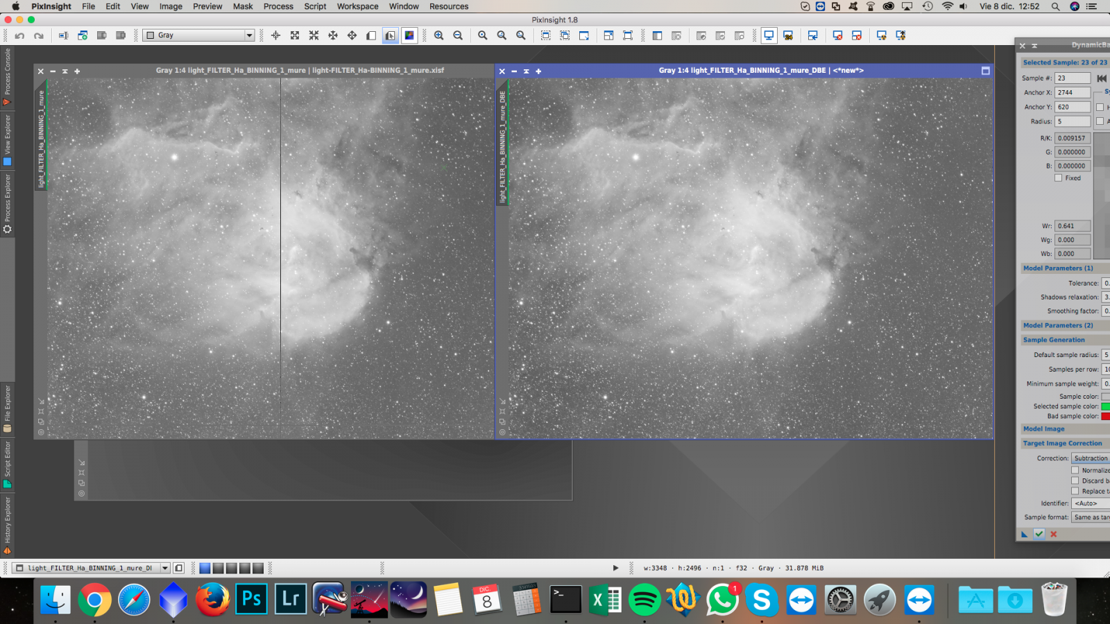

Te vas a preguntar si ganaste algo. Para eso abajo fijate una comparacion de la original y la version DBE
Presta especial atencion al modelo y como lo resto. En el borde inferior izquierdo ahora es las consistente respecto al fondo presente a la derecha en la imagen.
DBE es una herramienta potente, pero tenes que usarla SOLO para remover gradientes o fondo sucio. Si no tenes gradientes, como puede ser una imagen de carina de larga expo donde TODO el frame tiene nebulosa, entonces probalo de manera MUY conservadora, sino vas a volar informacion.
