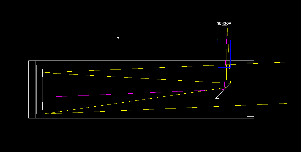

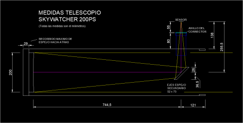

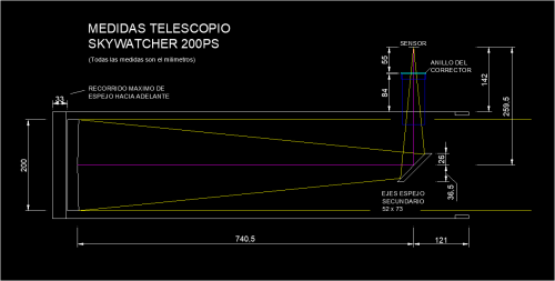

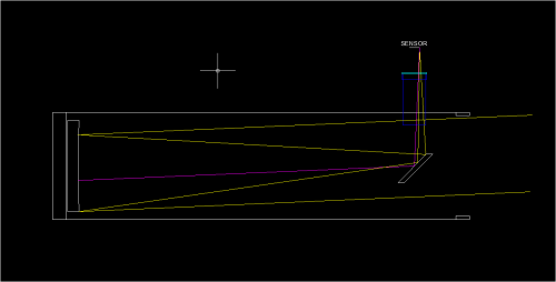

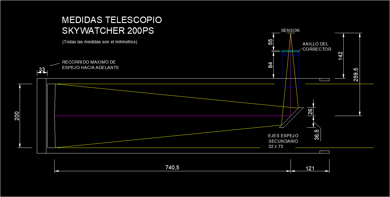

Hola a todos, les cuento el ultimo comentario de @Dragontwi me motivo a seguir buscando esa parte que le falta a las estrellas desenfocadas lesjos del centro de la imagen asi que desarme mi telescopio para tomar las medidas de las posiciones del primario, secundario y demás.
Según me permiten los tornillos que traban los ajustes del espejo primario (de totalmente apoyado a totalmente apoyado en estos tornillos y sin estar colimado) tengo un recorrido de 4 mm. En ambas condiciones, para una estrella en el centro del sensor y suponiendo un casi perfecto centrado de ambos espejos, enfocador y sensor de la cámara, el secundario reflejaría toda la luz que incide en el primario.
Basándome en el post de @criswille dibuje las medidas de mi telescopio.
5a341cc6c5b4a_SW200PS1.thumb.png.b5d583637cc450d6b7c6eba6ebf4c47e.png5a341cc7d9a27_SW200PS2.thumb.png.6b44e2ac0f7c5ff8504a4f7db7fdad3c.png
El cono que forman los rayos reflejados por el primario a la altura del centro del enfocador me da una medida de 52 mm, que es exactamente la medida del eje más pequeño del espejo secundario (52 x 73 mm). Como si hubiese sido construido para mi telescopio. Con el único detalle de que el espejo secundario tiene un pequeño biselado que le quita algo menos de un milímetro.

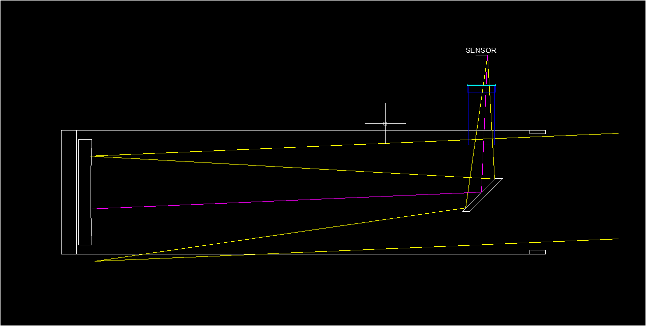

Ya que estaba dibujando, seguí dibujando como seria el recorrido de los rayos para una imagen que quede al borde del sensor.
Y lo que descubrí, siempre que lo que haya hecho este medianamente bien es como dibujar el viñeteo para mi telescopio.
Creo que este es el motivo del recorte que se ve claramente en las imágenes de las estrellas desenfocadas lejos del centro del sensor.
No explica los spikes que apuntan hacia el centro pero si el motivo por el que les falta una parte.
Dando por validos estos dibujos, con este sensor (canon 600D 22,291 x 14,861 mm) para una imagen en el borde de el lado mas lago (no en la diagonal) se necesitaría un espejo primario de poco mas de 250 mm.
Si todo esto es vedad, por favor alguien que sepa que me diga, con un espejo primario de 250 mm o más para esta cámara casi no habría viñeteo.
Agradecería a quien me corrija si algo de todo esto no esta bien planteado.
Realice los dibujos en cad, si alguien los quiere para experimentar o adaptarlos a su telescopio pídame y los subo.
