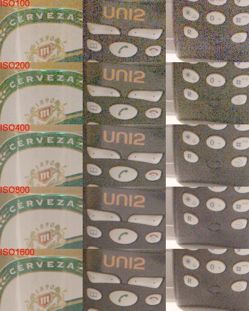

Es la discusión que ya tuvimos 3 o 4 veces. Se fundamenta en aquello del derecheo del histograma. De todas formas no crean nada de lo que digo, hagan la prueba y verán que:
Si hacen una foto corta 2EV (-2EV) y la suben en el pos tendra mas ruido que una en 0 EV que a su vez tendrá mas ruido que una en +2v que se le bajan esos dos puntos en el postproseso.  Es obvio que  si en, por ej, la foto a +2EV  queman una parte de la foto, esta tecnica no va a funcionar bien ya que lo quemado es irrecuperable.
Yo en su momento tampoco lo crei e hice la prueba y la diferencia es abismal. Despues la duda fue que pasaba si aplicaba esto en astro fotos apiladas y tambien note una increible diferencia.
 Aqui copio y pego un ejemplo de un trabajo de G luijk que tienen disponible aqui
Se ha repetido la toma en 5 ocasiones con valores de ISO: 100, 200, 400, 800 y 1600. Los restantes parámetros se dejaron fijos: T=1/4s, f/13, 50mm.
Las imágenes se revelaron de modo totalmente neutro con el revelador DCRAW, para garantizar no haber aplicado ningún tipo de procesado reductor de ruido, enfoque,...
La exposición obtenida en los archivos RAW, al haber mantenido los parámetros ópticos constantes, fueron obviamente diferentes debido al ISO y se corrigieron en el revelado RAW para adecuarse a la exposición de la toma realizada a ISO1600.
Los resultados para cada valor de ISO en distintas zonas de la escena se presentan a continuación. En aquellos recortes que fueron reescalados por motivo de espacio, se empleó un algoritmo de selección de píxeles nearest neighbour para preservar íntegra la relación señal a ruido, y por lo tanto la percepción visual del ruido.

Tenes toda la razon. Me hubiese gustado ver la fundamentacion con imagenes del cielo con EXACTAMENTE el mismo tiempo de exposicion, pero te digo la verdad, ya a esta altura como que no me interesa seguir discutiendo este tema. Si te gusta la "tecnica", dale para adelante, vos tenes tus razones irrefutables, y yo tengo mi experiencia que me dice lo contrario. Es evidente que te importa nada lo que mucha gente con experiencia desinteresadamente te sugiere, por eso de mi parte hasta aca llegamos, no sigo mas este tema.
¿Otra vez ese ejemplo? Ya se trató en este post. Y mi observación sigue siendo la misma.
Del artículo: "Se ha repetido la toma en 5 ocasiones con valores de ISO: 100, 200, 400, 800 y 1600. Los restantes parámetros se dejaron fijos: T=1/4s, f/13, 50mm."
En el ejemplo que pones, lo que se ha salvado al subir los ISOS es el ruido por subexposición en fotos que no son nocturnas, donde la luz no falta como en caso de astrofotografía.
Por otro lado, este ejemplo viene perfecto para lo que venís sosteniendo desde abril. Que "Es lo mismo 1 foto de 10 minutos que el apilado de 10 fotos de 1" . O sea, haciendo mínima la exposición y jugando únicamente con los ISOS.
Quedó discutido en el post donde expresas que tu afirmación "Al menos en el caso de mi cámara pareciera que es el resultado referente a la nubosidad capturada solo depende del tiempo total de integración siendo indiferente al tiempo de exposición de cada fotograma". Hay otros post donde se sigue insistiendo con el tema y ninguno llega a una demostración o conclusión evidente en cuanto a tu teoría.
Sin caer otra vez en lo mismo, quiero por lo menos rescatar cómo intentaste demostrar tu hipótesis en aquel tiempo:
