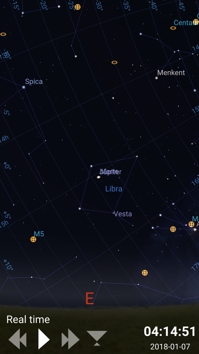

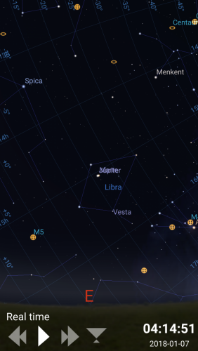

Publicado 12 de Diciembre del 20177 a Hola, este 7 de enero del 2018 van a estar jupiter y marte muy cerca en su tránsito sobre libra viéndose muy juntos y capas se puedan hacer en un mismo campo de visión, no se mucho todavía sobre el tema, pero creo que se podria. cerca del amanecer ya están bastante altos. Estoy en Buenos Aires.
Publicado 12 de Diciembre del 20177 a Si señor !!!. El 7 de Enero es el dia !!. Van a estar muy muy cerquita !!. Lo que si, hay que madrugar, antes de las 5 am que aclare. Gracias por el aporte.
Publicado 12 de Diciembre del 20177 a jujuju no me lo pierdo, justo regreso de un viajecito asi que intentare tirarle a bajo aumento para ver si levanto los dos en el mismo campo
Publicado 12 de Diciembre del 20177 a Que bueno eso!!!!! por lo que veo podrian entrar en el mismo encuadre.

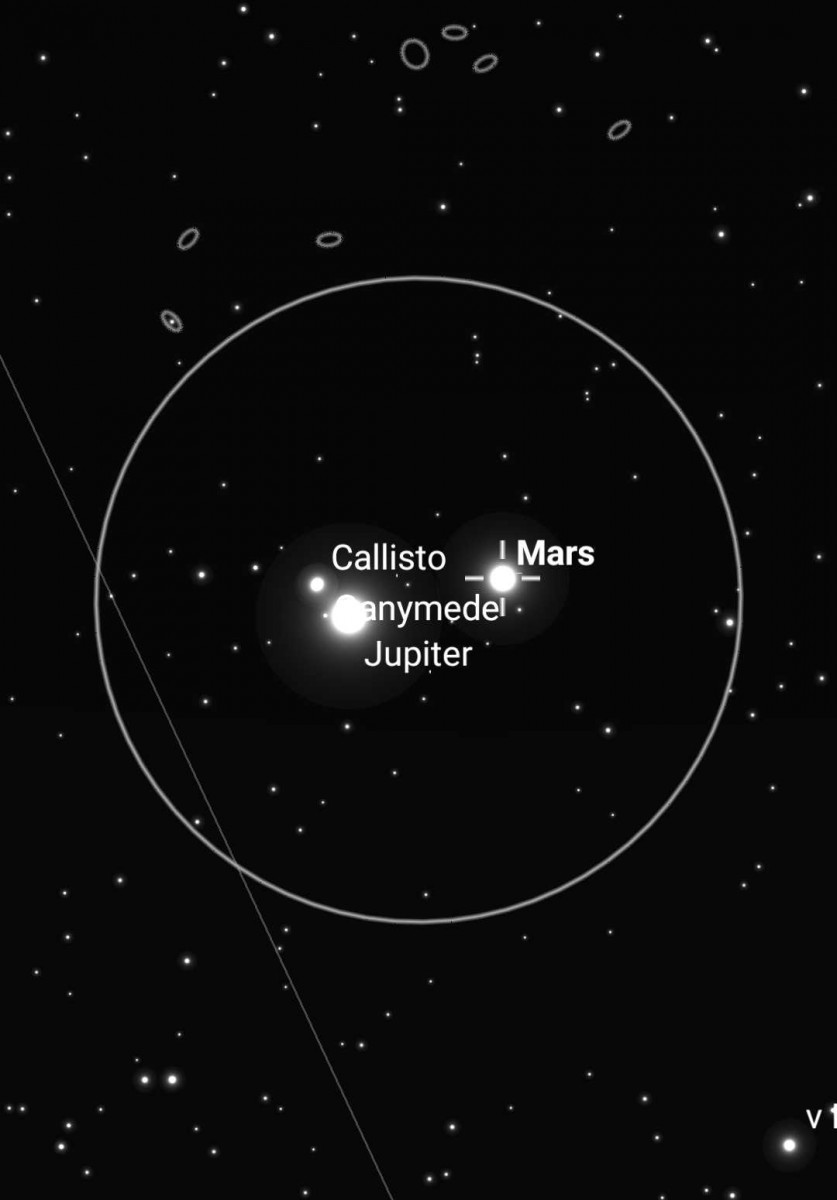

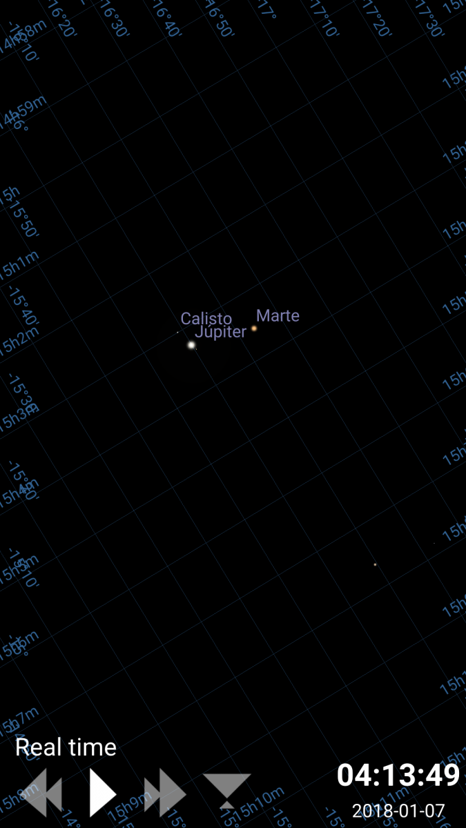

Publicado 12 de Diciembre del 20177 a Gracias por la info! Según estuve viendo van a estar con una separación de 14' a las 4:30am con una altitud de 29º al E. Cuestión de levantars y tener un horizonte limpio! Subo otra captura, el campo de es 1º:
Publicado 12 de Diciembre del 20177 a sin duda con un ocular de 32 mm (dependiende del tele claro) , deberian entrar ambos sin problemas. y con uno de 25 supongo tambien ↓Motor de búsqueda ↓Primeros pasos
Publicado 12 de Diciembre del 20177 a perfecto entonces porque con esa separación de 14' puedo usar el newton 200/1000 + asi178mc con barlow 1.5X que me da 16' y si encima los coloco en diagonal en el sensor entran perfectos los dos y con lindo aumento para ver algo en sus discos En el caso de Júpiter ya estuve chequeando y no tenemos la gran mancha roja en transito. Editado 12 de Diciembre del 20177 a por astronico

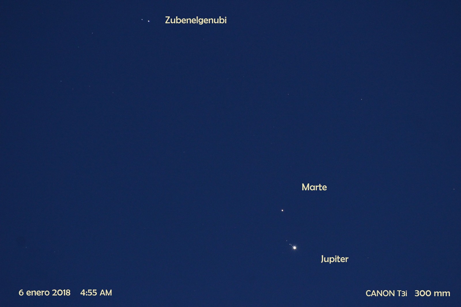

Publicado 7 de Enero del 20187 a Aprovechando el tema , comparto esta foto toma unica desde la costa. lente sigma 70-300mm Sorpresa fue la mia cuamdo luego de bajar la foto veo que se veian claramente las cuatro lunas galileanas.

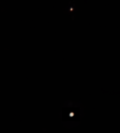

Publicado 7 de Enero del 20187 a Muy buenos esos detalles de Júpiter, es verdad. Lamentablemente no tenía la cámara que uso siempre, intenté por primera vez con el teléfono y los resultados no fueron los mejores. Pero, a modo de simple registro del evento, aquí la imagen que saqué con mi Heritage (métdo afocal) a 54 aumentos: En visual, se podían distinguir las lunas de Júpiter. E incluso entraban ambos planetas con el TMBII de 6mm. Un espetáculo. Editado 7 de Enero del 20187 a por glurex OTA: SkyWatcher Heritage 130p, LongPerng 66/400 Oculares: BST 25 mm, 18mm, 12 mm, 8 mm * TMBII 6 mm. Barlow: Celestron Ultima SV series x2 apocromática Filtros y accesorios: Lunar polarizado N96, Moon & Skyglow Filter * Optolong: L-Pro, L-Enhace * Colimadores láser y cheshire Montura: EQ5 ProGoto.
