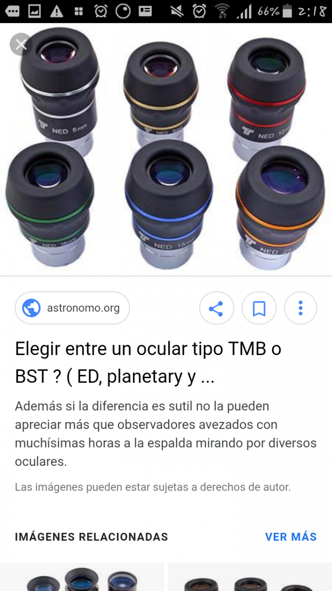

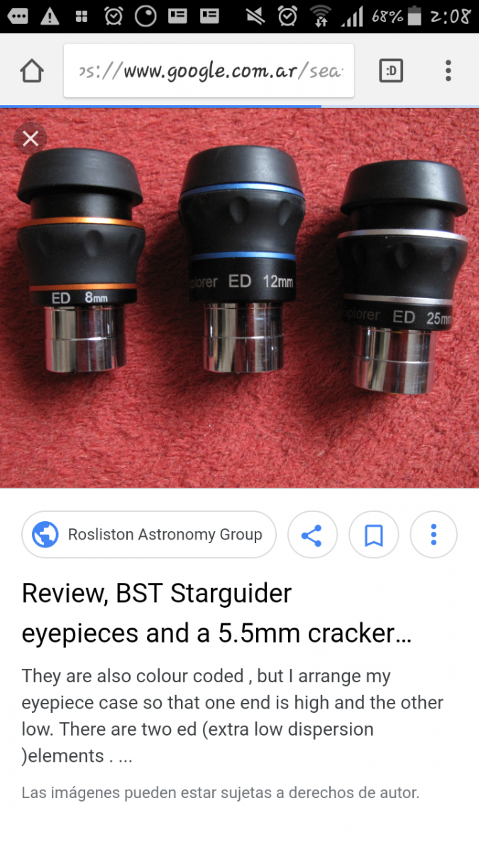

Intenta comprar estos oculares
Starguider.
Compra el de 25mm
El de 12 mm o el de 18
Y uno de 6 o de 8
Mas un barlow 2x ed.
Usado todo suma unos $ 4500
Lo mismo que un telescopio. Pero eso si es calidad...
Por eso te decia que antes que los accesorios evalúa si con el dinero que vas a gastar no podrias hacer un salto de telescopio.  ( siempre)
De comprarte uno solo.
 Compra el de 25 o el de 18 mm
Estos oculares,  como decirlo.
Ademas de ser dual ed.
  Podes mirar de forma exquisita porque son de cristales grandes ( fijate en las imagenes)  respecto a otros oculares que traen cristalcitos casi como un grano de arroz.
Ademas con un cono de goma regulable que tapa toda luz parasita.
Screenshot_2017-12-14-02-08-33.thumb.png.723b5ff3e48c59c32d963d231ce634dd.pngScreenshot_2017-12-14-02-18-13.thumb.png.221b29fd4324e43b742bacfc68ce4d87.png

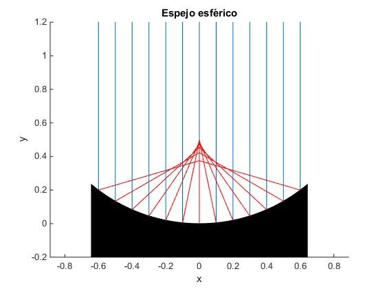

Con espejo esférico te refieres a que el espejo principal es un disco totalmente plano? En ese caso si, si es esférico :(
La parte que refleja es totalmente plana

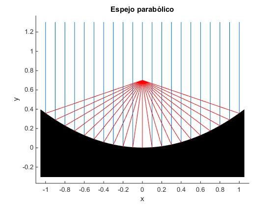

Lo de esférico refiere a que el espejo esta tallado tal como si fuera una esfera ( una sola curva en el tallado)  esto hace que el foco no sea totalmente presiso. esferico.jpg.558596ba6aa4bf28b8697a2fec3c94c1.jpg
En cambio un espejo parabólico esta tallado en una parabola ( con diferentes curvas segun su radio)  logrando un solo punto focal parabolico.jpg.cd8f34ee9862356231de8afc434201ae.jpg
Esto no lo vas a ver a simple vista.
Solo lo podrias ver si al sacar el espejo este refleja de lado un tubo de luz fluorescente,  y solo asi veras su curva esférica ( continua)  o parabólica ( como doblada hacia los vordes)
Pero no te preocupes,  con la curvatura de estos espejos,  esa distorcion es en extremo minima.

Los 114/900 son buenos equipos. El espejo esférico no es problema porque la focal es suficientemente larga como para que no influya demasiado.

Que sea esferico o parabolico depende de la relacion focal, no necesariamente un parabolico es mejor que un esferico, es una cuestion de diseño.
