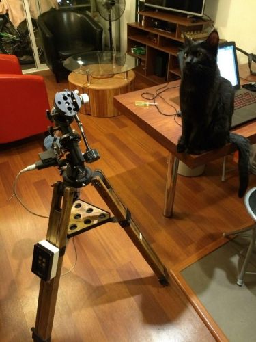

Tengo una montura EQ3 con un tracker, he estado leyendo y viendo vídeos para poder ponerla en escena y comenzar a seguir objetos usando el MTO 1000A y el 70-200.
Mi consulta va a si la montura me será suficiente para lograr seguir el cielo a 200mm F2.8 o un planeta usando el MTO 1000A o será necesario una con Goto.

Seria mejor una mas robusta (EQ5 ) para evitar cualquier vibracion con tracker tambien , el goto es para buscar objetos con telescopio ; pero yo probaria con lo que tenes antes, que va andar bien para practicar y de paso usas el goto negro :wink:

Excelentes tomas para un excelente setup. El goto como decía Tunitas solo te sirve para ubicación de objetos, a la hora de tomar fotos, lo MAS importante es la puesta en estación y la robustez de la montura. Cuanto más largo el tiempo de exposición, más inciden estos factores.

Esa montura parece mas bien una eq2, pero si la podés alinear correctamente, debería estar mas que bien para el 200mm, y tal vez para el 1000mm, aunque los tiempos de exposición se te van a ir "a las nubes" cuando pases del f/2.8 al f/10.

Así es, necesito probar este equipo primero, hasta ahora solo he usado trípode para camaras DSLR nada más.

El goto sigue los objetos, incluso si está puesto en estación y bien configurado solo mueve el motor de ascensión recta. Lo que digo es que no me parece imprescindible para iniciarse en fotografía de larga exposición. Pero la palabra la tiene los expertos. Saludos.
