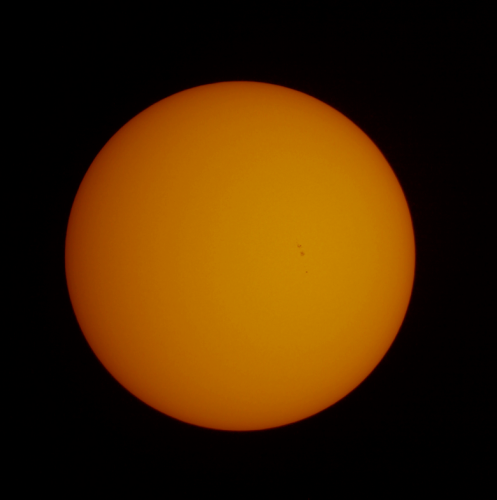

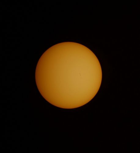

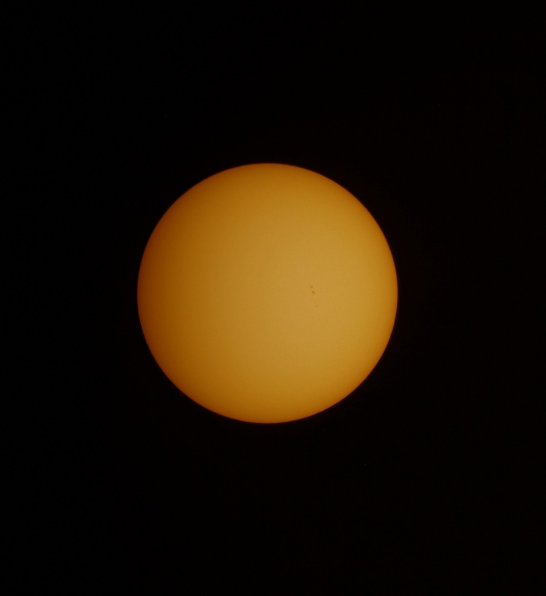

Les quería compartir las primeras imágenes del sol que pude obtener. Me compré el filtro solar en Duoptic y luego de probar durante 3 fines de semanas, logré captar algunas manchas solares.
Todas las fotos debajo son del 24 de Diciembre a la tarde, entre las 16 y 18 hs. El día estaba espectacular y hacía muchísimo calor. Pero la emoción por ver las primeras machas solares fue mayor.

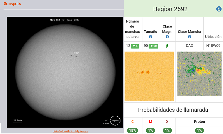

La región de las manchas es la 2692 según lo que pude ver en la página del SOHO.
El equipo que tengo es un SW 150/750 y la cámara es una canon T2i.
Creía que las manchas solares las iba a lograr obtener con mayor definición. Me gustaría saber en dónde debo mejorar (seteos de captura, procesamiento) o bien, si las manchas de ese día eran muy chicas.
Los videos los convertí con PIPP,  apilé con autostakkert y luego le dí color en photoshop. Varias fotos son de única captura.
Por lo que estuve viendo en internet, se vienen ciclos de baja cantidad de manchas solares.

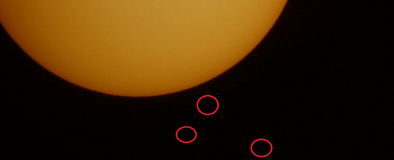

Por último, quería compartir una inquietud. En muchas fotos vi 2 ó 3 puntitos alrededor del sol. Son satélites que orbitan el sol? Son los NASA´s STEREO?
Región 2692 Según la página de SOHO

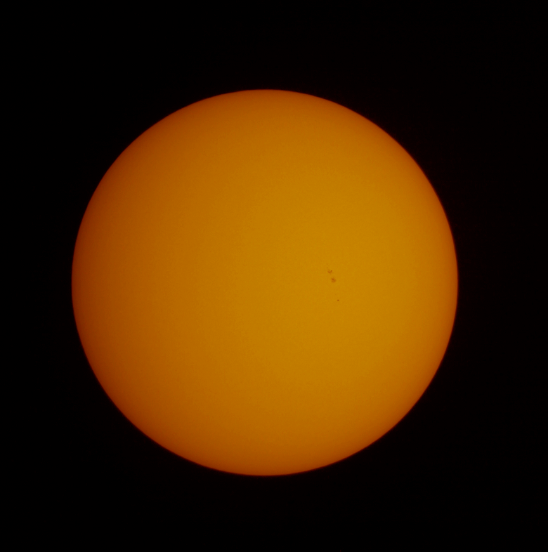

Única captura: ISO 100; Velocidad 1/4000 foco primario sin Barlow

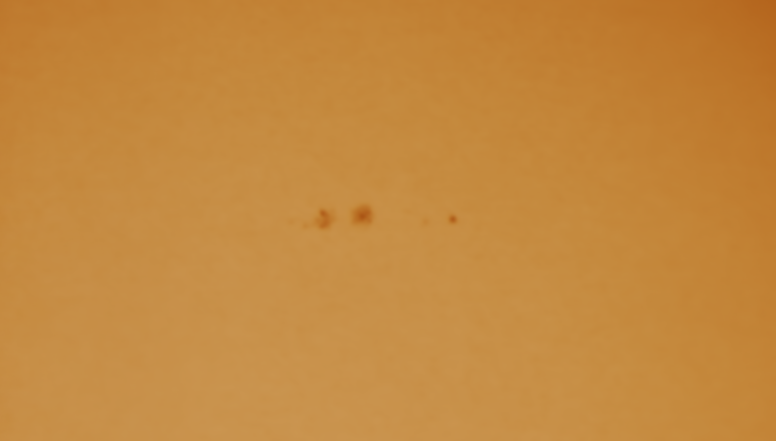

Video apilado de la Canon T2i.
Video apilado utilizando crop mode de la Canon T2i

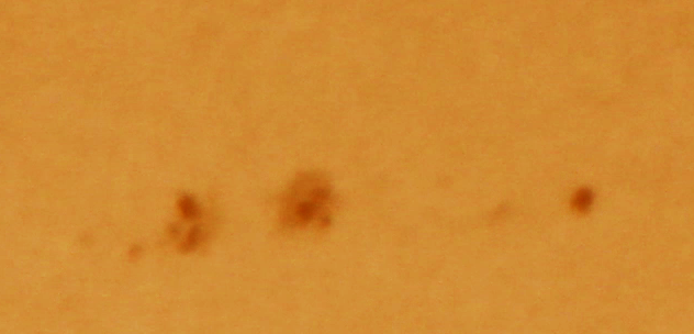

Video apilado utilizando un barlow 2X

Los 3 puntos que se ven en esta foto, son satélites?

Pueden ser pixeles muertos o artefactos agregados por el editor de imagenes...

@Alejandro Gracias! Tenías razón. Lo comprobé en otras fotos... Son pixeles muertos.

A mi gusto esta un poco desenfocada, lo mejor seria hacer video o varias fotos y despues seleccionas las menos afectadas por el seeing. Para planetaria, lunar y solar la mejor tecnica es lucky imaging, que consiste en hacer video y despues con programas como el AutoStakkert2 o el Registax podes seleccionar programaticamente las mejores y logras una resolucion superior a una sola toma. Es un buen comienzo, lastima que parece que se viene una seca de actividad solar importante.
Fijate la parte de lucky imaging en esta pagina
http://astrofotografia-montevideo.blogspot.com.ar/2016/05/un-tratado-sobre-fotografia-planetaria.html

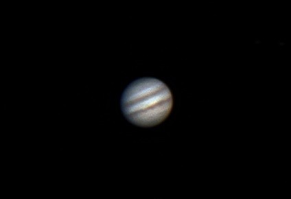

@ricardo Muchísimas gracias por tus comentarios y consejos!!! Son de gran ayuda.
El foco lo hago desde la cámara utilizando el livewiev. A veces se me dificulta bastante para darle al punto justo
Cómo pudo hacer para mejorar?

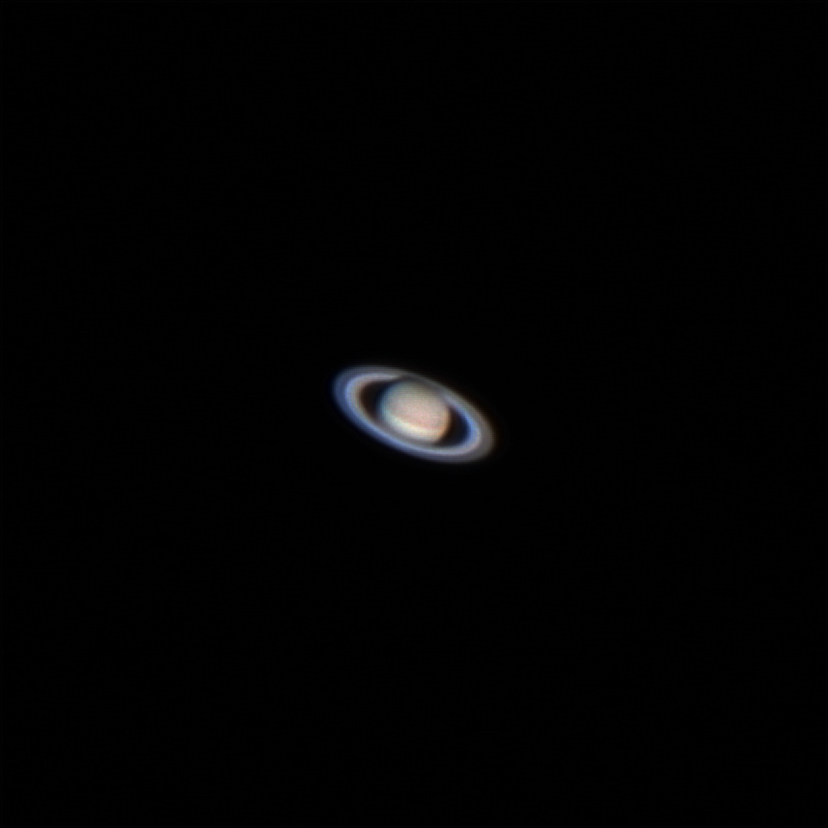

Usando las técnica del lucky imaging pude hacer unas fotos de Saturno y Jupiter.  Con el sol, no noté mucha mejoría.
