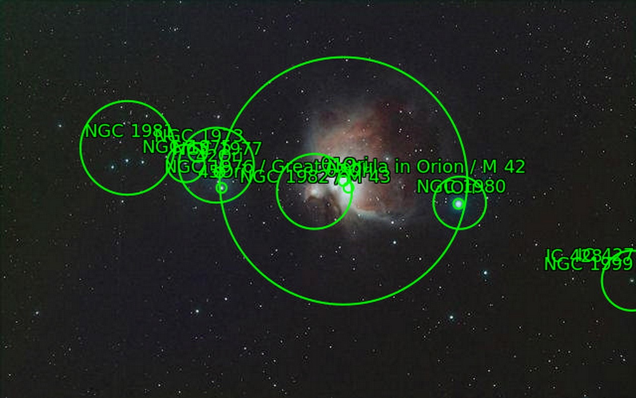

Publicado 10 de Enero del 20187 a Autor Fe de erratas: NGC 1999 Nebulosa de reflexión. M 43 NGC 1982 Nebulosa de De Mairan NGC 1977 Nebulosa del Hombre Corriendo. NGC 1980 Cúmulo abierto. M 42 NGC 1976 Gran Nebulosa de Orión NGC 1975 Nebulosa bipolar NGC 1981 Cúmulo abierto NGC 1973 Nebulosa bipolar Saludos. Carlos.
