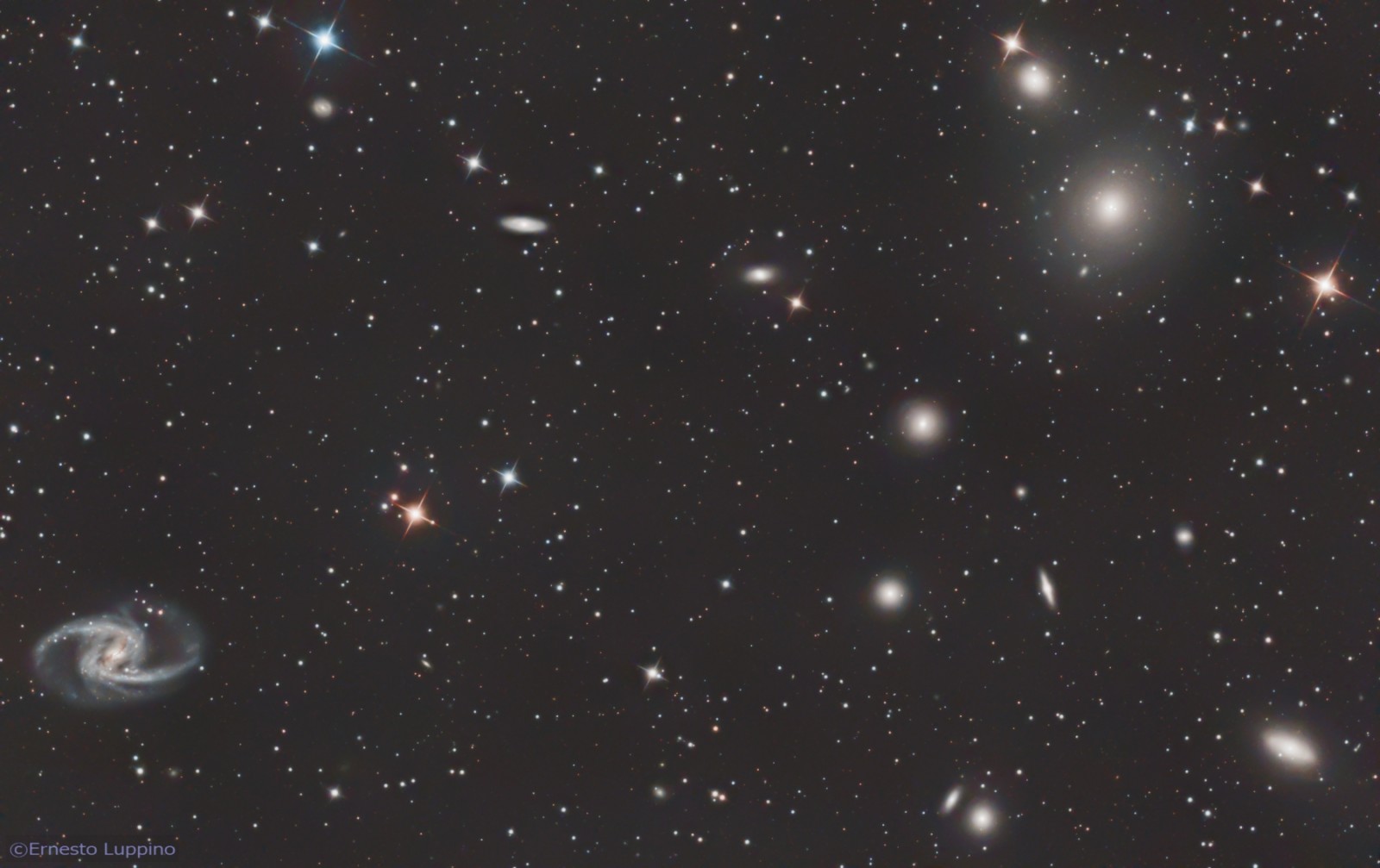

Estimados,
Después de muuuuuchos meses de no participar en el foro (ni siquiera como lector, así que voy a tener que dedicarme unas cuantas horas a ver todo lo que me perdí!!!). hoy comparto esta imagen del Cúmulo de Fornax.
Esta fotografía de parte del cúmulo de Fornax (centrada aproximadamente en NGC 1399)  está compuesta por 53 tomas individuales de 5 minutos cada una, dando un tiempo de integración total de 4 horas y 25 minutos
Fue tomada en 3 sesiones: una de ellas en la Star Party de Espacio Profundo que se hizo en septiembre de 2017 y las otras dos desde San Antonio de Areco en noviembre de 2016 y octubre de 2017 (ambos sitios ubicados en la provincia de Buenos Aires, Argentina).
El equipo utilizado: cámara Canon 600D modificada y refrigerada (sensor a o°C), telescopio reflector GSO de 200mm F4 y montura Sky Watcher NEQ6.

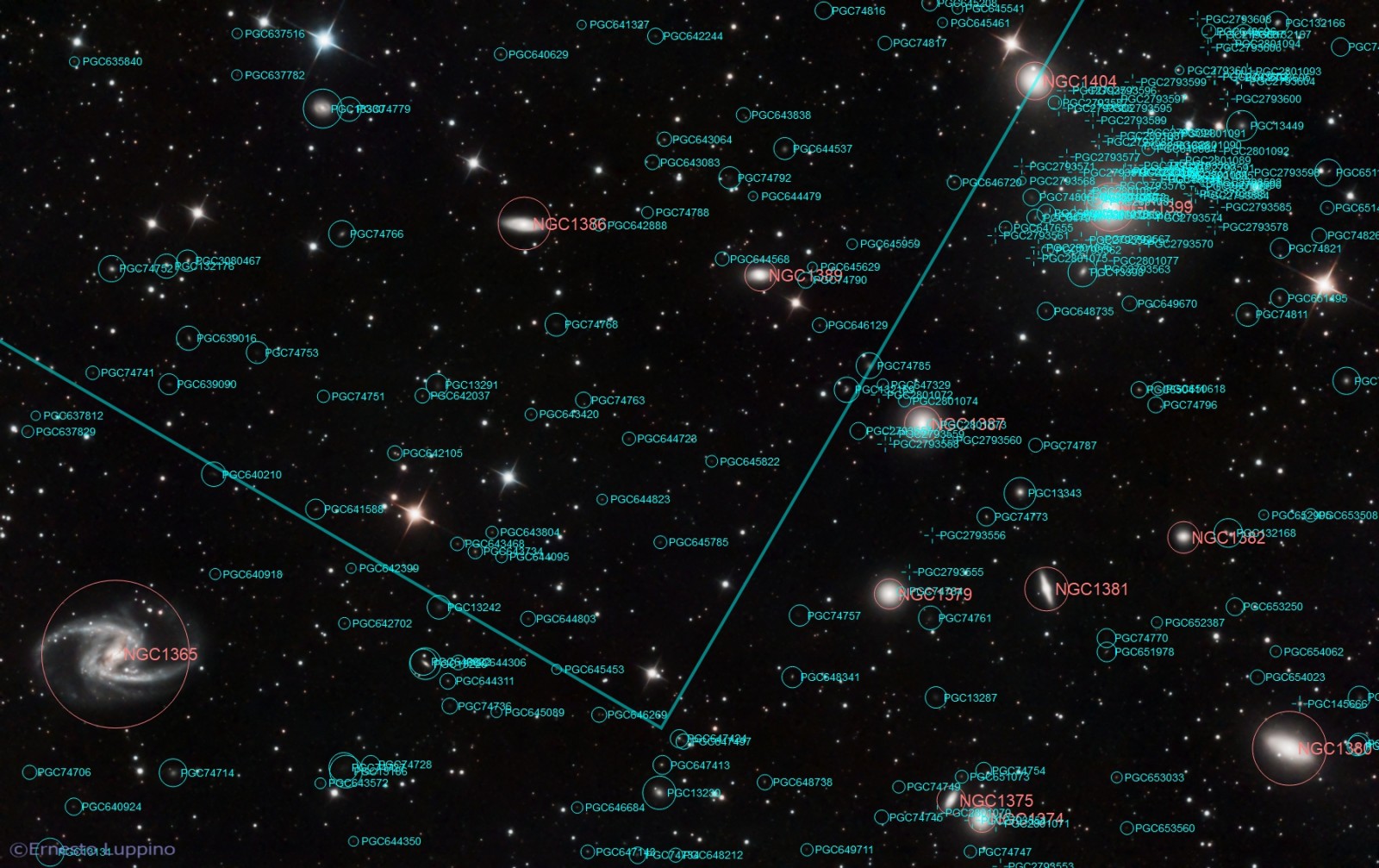

En la fotografía anotada, además de la docena de galaxias más evidentes, pueden verse más de 230 galaxias lejanas sobre el cielo del fondo (la mayoría, un pequeño manchón difuso…).

Como siempre, sugerencias y críticas son bienvenidas.
Ernesto.

¡Qué de galaxias!. Muy detallado el procesado, a mi gusto la saturaría un poco más, las estrellas brillantes y sobre todo ngc1365 tienen más color, y el fondo tal vez te quedó demasiado negro. Puede ser mi monitor pero así las veo.

Está muy buena. Me gustaría verla con un tono algo más frío, menos amarillo.

On 1/15/2018 at 9:08, esteki dijo:

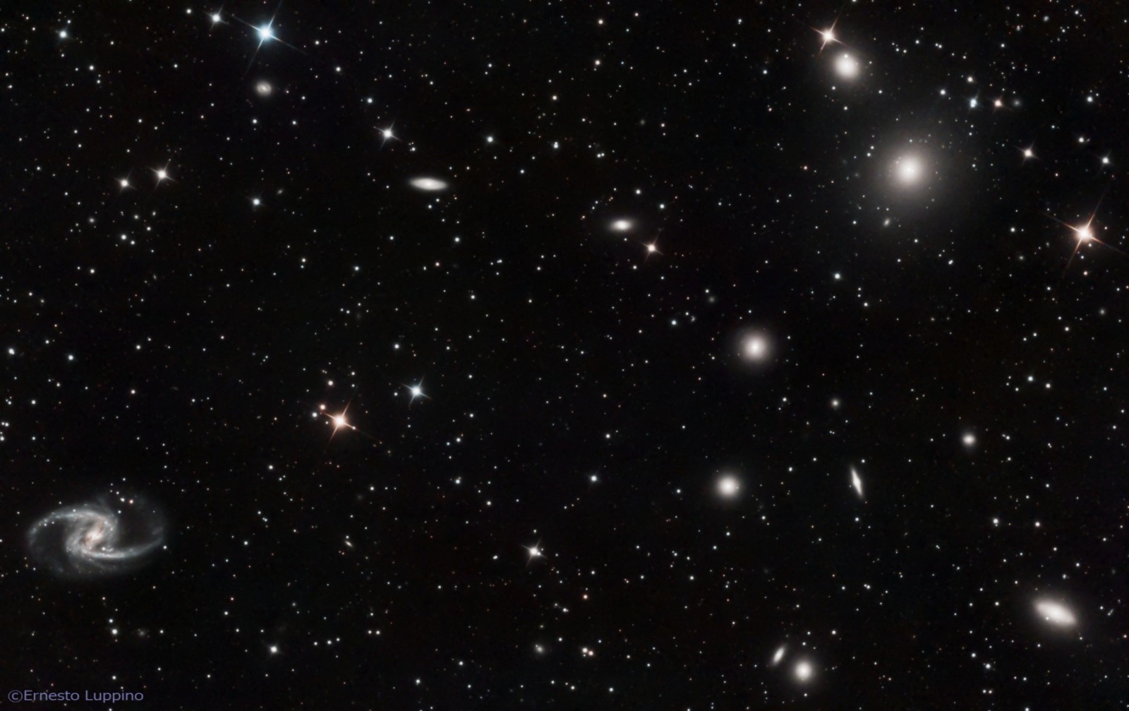

Si, si, creo que tenes razón. ¿A ver si esta versión está mejor?
Mejoró notablemente el color, además se te suavizó mas aún el fondo dando una sensación más armónica. Sólo por rompe b*as, me gustaría ngc1365 un poco más saturada (apenas), protegiendo el resto. Fijate que te quedó un borde negro en ngc1386, tal vez una máscara escurridiza... muchas veces pienso si decir abiertamente lo que opino o digo en contra (en el buen sentido) de una foto, puede que disguste, esto te lo digo con la mejor buena intención y obviamente es sólo una humilde opinión, compartida o no.
Igualmente como te dije antes, excelente trabajo Ernesto.
Hola,
hace 14 horas, esteki dijo:
Muchisimas gracias por compartir tu opinión.
Para eso es que publico las fotos acá, para que alguien con buen criterio me de su parecer.
En mi caso, nunca me genera disgusto y siempre viene bien la mirada de otro.
Es porque modifiqué (entre otras cosas relativa al estirado) el tratamiento del ruido.
Puede ser, pero las pruebas que hice saturando más no me convencían porque hacían demasiado notable el ruido de crominancia. Igual voy a intentar de nuevo, pero me parece que ya no da para mucho más.
Me parece que no tiene que ver con máscaras (que casi no usé en esta versión del procesado) sino que en el nuevo tratamiento de ruido que hice probé involucrar estructuras muy grandes para mejorar el fondo (de hecho es la primera vez que lo hago, usé estructuras tan grandes que el proceso MMT demoró toda la noche, unas 9 horas :o).
Creo que ahí apareció este efecto de "ringing" alrededor de NGC1386 (en un monitor lo veo y en otro no lo noto mucho).
Voy a darle otra  oportunidad.
Creo que esta imagen es de las más complicadas que procesé hasta ahora: arreglo una cosa y se rompe otra. Y nunca me dejó del todo contento el resultado....
Saludos y gracias!
Ernesto.

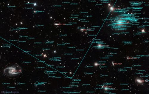

Pregunta descolocada, la imagen anotada es del stellarium?
Diego / AstroTandil
Observatorio Las Chapas
hace 18 minutos, Dieguito dijo:
Muchas gracias por pasar a ver.
La imagen anotada fue generada con un script PixInsight, que es el software de procesamiento que uso.
Ernesto.
