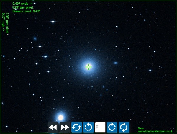

Pues facilísimo...usas el simulador de escalas para telescopios/camaras y veras que diferencia hay entre los dos. Te recomiendo abrir en dos pestañas distintas la pagina y en una cargas un equipo y en la otra el otro equipo y en ambas buscas algún conjunto de galaxias como la que ha fotografiado nuestro amigo Ernesto y podras ver cuanto campo te cubre la misma cámara con distinto equipo. Si es la cámara que yo pienso los campos para cada equipo son los siguientes:
http://www.blackwaterskies.co.uk/p/imagingtoolbox.html
Para el SW 250 y la Orion StarShooter DS Mnochrome Imager III:
Para el C11 (F6.3) y la Orion StarShooter DS Mnochrome Imager III:
Es casi lo mismo pero tenes mas apertura en el C11 que en el SW 250
