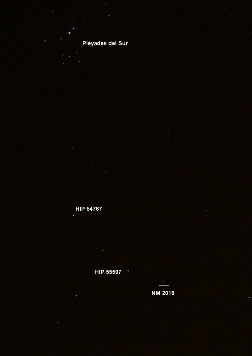

La Nova es la estrella brillante en el centro:
Para hallarla, muy próxima a la estrella señalada en el programa:

Anoche le tiré con Canon EOS Rebel t5i, lente de 55mm en f/2.8. Son 16 tomas de 8 segundos, ISO 800, en cielo urbano. Después se me nubló y no pude tirarle más. Anotada con astrometry.net, salvo la leyenda de la nova que la busqué yo. Si hubiese visto este post antes...

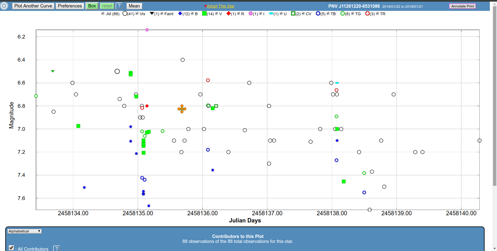

Qué raro @Tunitas. En los últimos reportes de la AAVSO todavía figura con magnitud ~7.

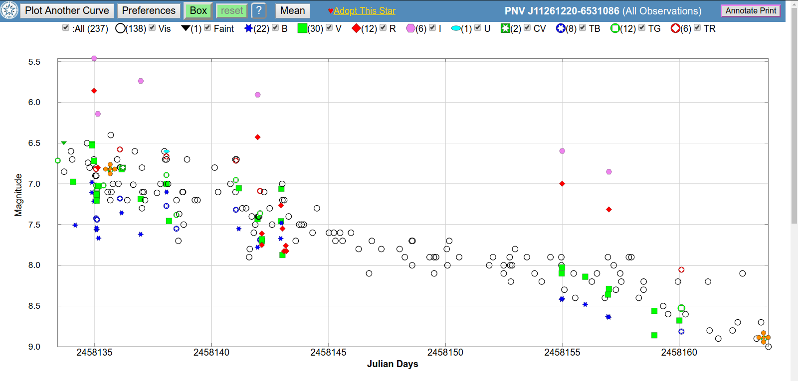

Acá está la curva de luz. La observación con la cruz naranja es mía :D.
Fuente de los datos: https://www.aavso.org/apps/webobs/results/?star=PNV+J11261220-6531086&page=1

hace 2 horas, carlosmtron dijo:
No tengo ninguna dura de que estas en lo correcto , lo mío solo fue "a ojo de buen cubero" :lol:

De acuerdo con los últimos reportes, está bajando pero muy lentamente. Los últimos reportes a la AAVSO la sitúan entre magnitud 7.6 y 7.8.

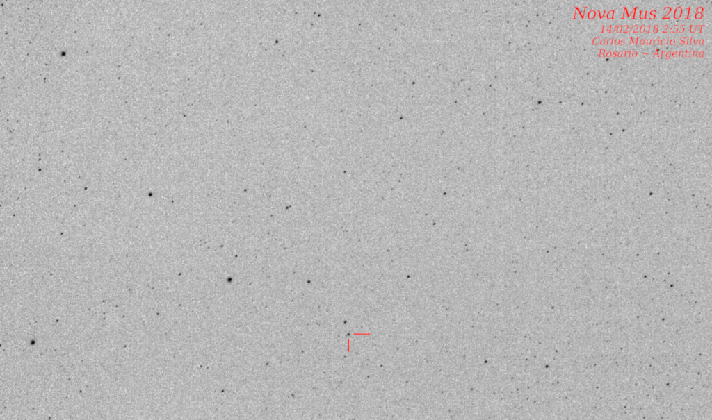

Tomando la Cruz del Sur el sábado a la madrugada, la volví a agarrar. Esta foto está construida a partir de una secuencia de 16 tomas con lente de 55 mm en f/2.8, con exposiciones de 4 a 15 s, sin calibrar (no apto para estimar la magnitud, solo confirmar su presencia...). Le quería tirar con más aumento pero me había olvidado el teleobjetivo en mi departamento y no daba bajar 8 pisos a buscarlo :lol:. Está en Magnitud 8, bajando lentamente.
Crux + Nova MUS 2018 - 02-02-2018

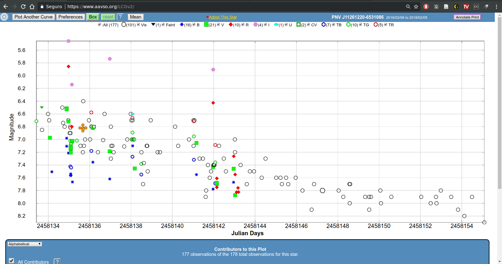

Curva de luz con los reportes de AAVSO:

Bueno, se nos va perdiendo, lentamente esta Nova. Anoche hice un reporte de estima a AAVSO usando DSLR. Estaba, según mis resultados en magnitud 8.9, ya tirando más a 9. Acá adjunto una imagen compuesta con las tomas individuales que usé para la estima:
Así está la curva de luz con todas las observaciones reportadas hasta ahora. Me encantó ver cómo viene bajando:

Hola Carlos, buenisimo lo que subiste!
Pregunta: Como generaste esa curva?
Gracias!
Diego
Diego / AstroTandil
Observatorio Las Chapas
Gracias @Dieguito!
Esas curvas se hacen con el generador de curvas de luz de la AAVSO. Podés utilizar tus observaciones, las de todos los usuarios y también podés elegir que tipo de filtros. Podés verlo acá: https://www.aavso.org/LCGv2/ Ponés el nombre de la variable que estás buscando (en este caso, Nova Mus 2018, ajustás el rango de fechas y te lo genera. Si no sabés exactamente el nombre o código de la variable, podés buscarlo acá: https://www.aavso.org/vsx/index.php?view=search.top
Si lo que querés es una curva de luz de otro tipo de objetos, como por ejemplo de un cometa, tenés que usar algún software para hacer fotometría, reducir las observaciones y generarte una tabla que te permita graficar magnitud vs. tiempo en algún otro software de graficación. No los he usado pero se de softwares que integran fotometría y graficación de datos extraídos de secuencias de imágenes, como por ejemplo el astroimagej.

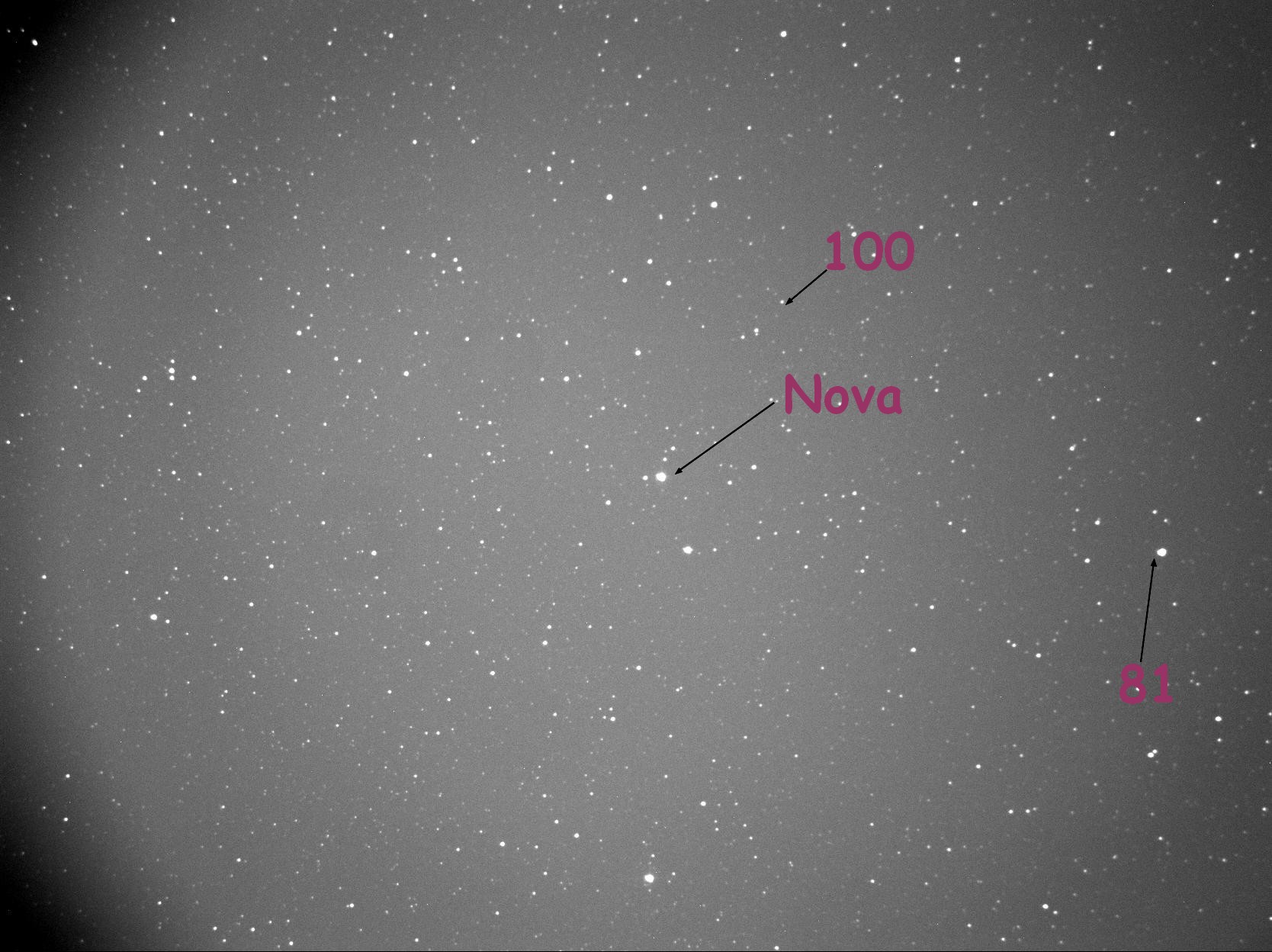

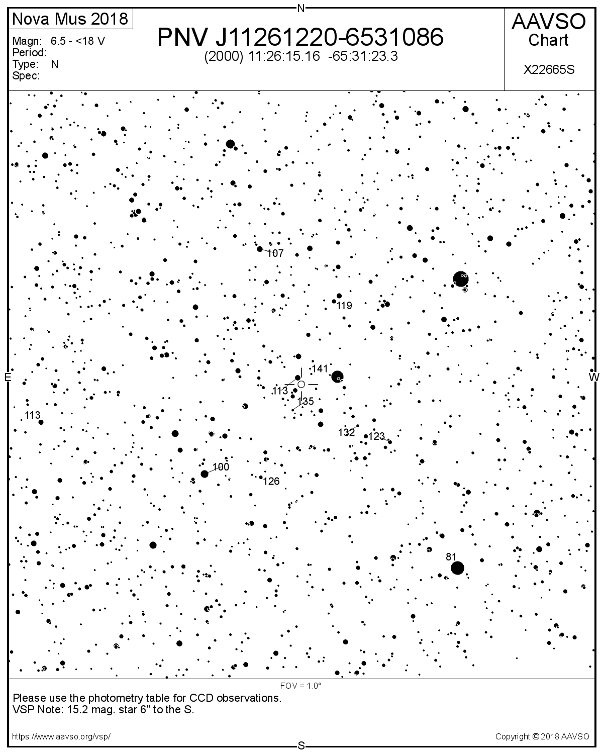

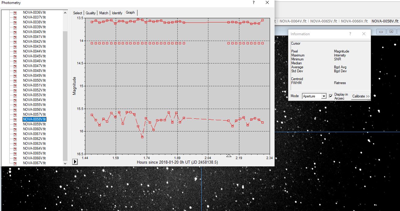

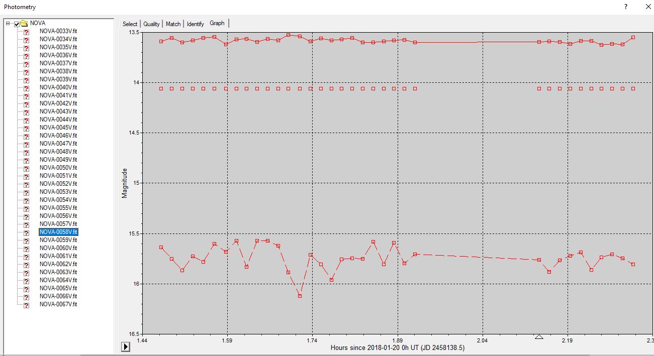

Hola a todos.
Aunque algo retrasado.....voy a culpar a las vacaciones......les paso los datos de mis observaciones sobre la Nova Mus 2018. Los mismos fueron realizados con el siguiente equipo:
Telescopio SW 200
Camara principal QHY9
Tº -20 C
Filtro V
Tiempo de exposición 60 seg
Bin 2
Soft Maxim DL 6
Todos los datos fueron enviados como report a la AAVSO.
Espero sea de su interes y aprecio sus comentarios.
