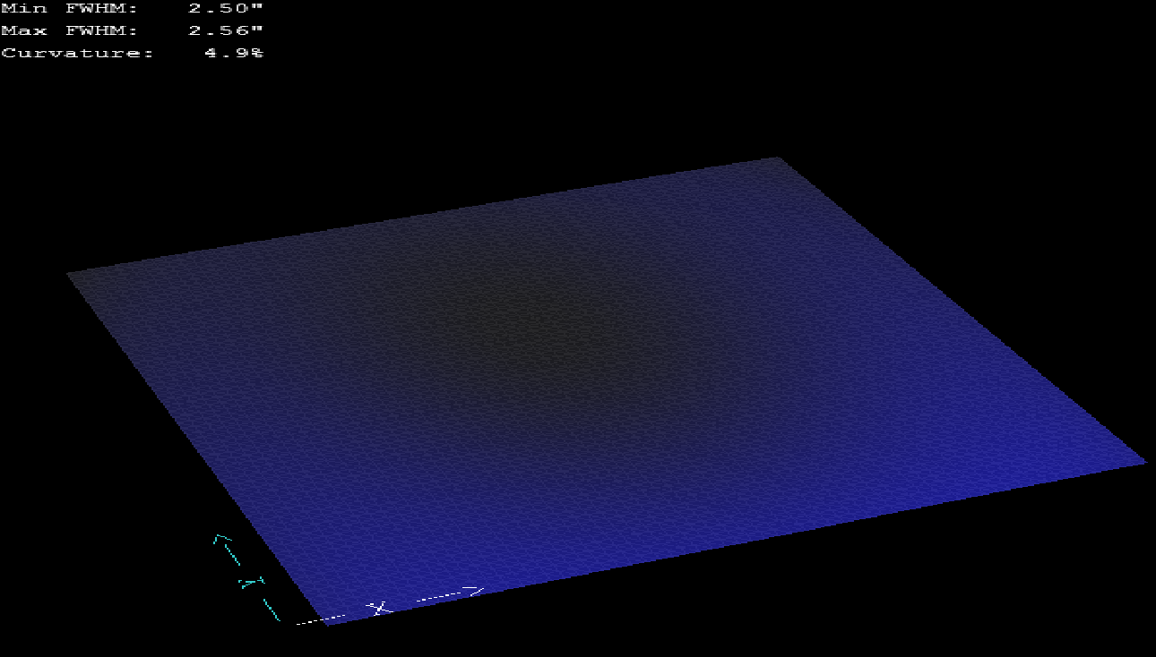

Le quite el filtro lumicon al aplanador y tire unas mediciones de la curvatura de campo, la correccion es perfecta, inclusive mejor de lo que consegui con el Esprit 100 y la QHY9 (use adaptadores que no eran optimos en la distancia por un par de mm).

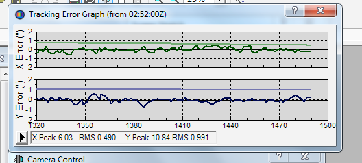

Paso siguiente guiado, las ultimas sesiones me dio un guiado espastico, las estrellas venian puntuales pero el seeing me hacia desastres. Para eliminar variables calibre el guiado un par de veces, y arranco el guiado, nada mal!

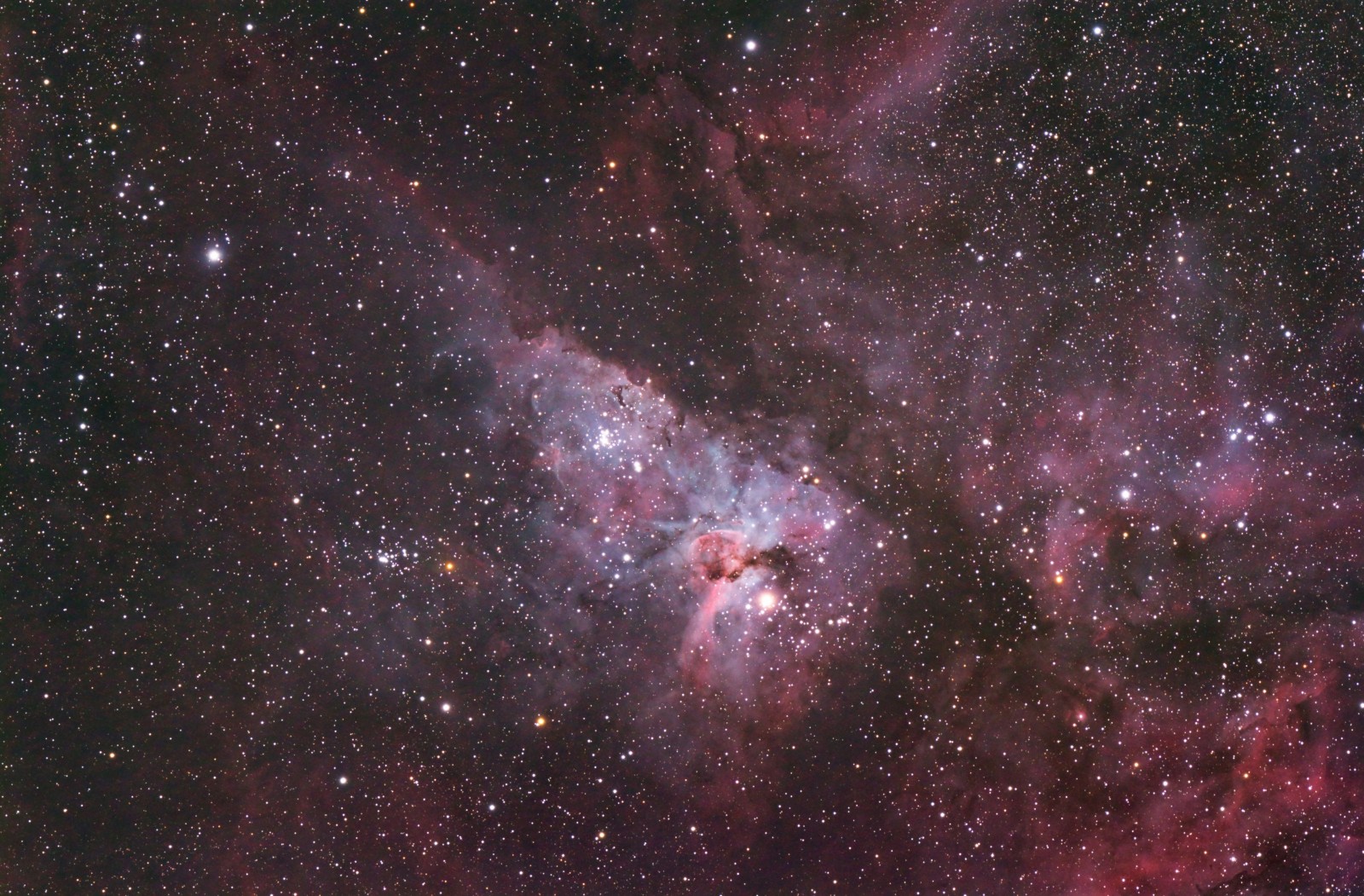

Cabe una aclaracion, es NGC3372, con objetos mas tenues la cosa se debe de poner bastante mas complicada, pero probaremos. Aca van algunas mediciones que hice, un zoom y la imagen final. Se puede procesar mucho mas, pero para la prueba estoy conforme. Hacer fotos desde cuidad se puede? Yo creo que si interpretando las condiciones del cielo y sin ser exigente con los ISO, maximizando el tiempo de exposicion y la cantidad de tomas.
3D Curvature Plot (CCD Inspector)

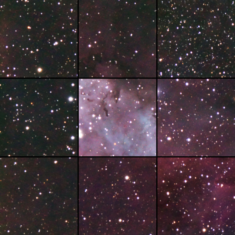

AberrationInspector (Pixinsight)

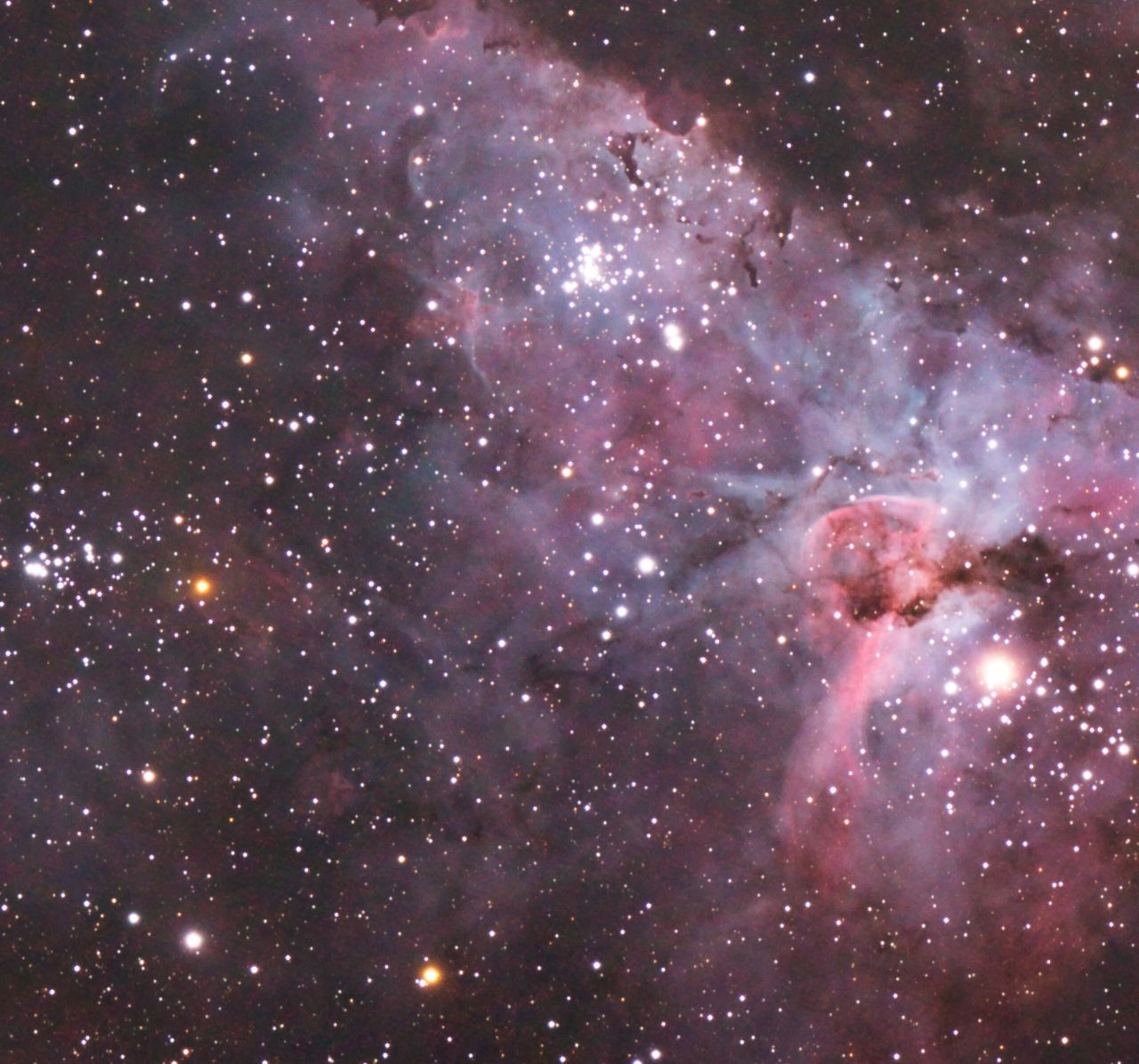

Imagen Final
NGC3372
19 tomas de 300 segundos ISO 400

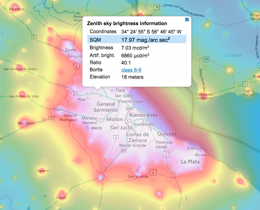

Se puede desde ciudad ? Si.. recuerden que estoy usando una cámara muy distinta a los nuevos modelos de Canon, que avanzaron muchisimo, ni hablar de las full frame.
Muy buena Ricardo!!!  cuando hablas de ciudad es capital federal o alrededores?
Que hermoso objeto Carina, interesante prueba, no parece de ciudad y menos 300 seg sin antipolución, no es poco. Creo que estás a un pasito de rascarle mas data.
Aca...una belleza... clase 8-9...

Excelente prueba, Ricky. Se luce el guiado de primera, y la calidad óptica. Lograr fwhm de 2.5" en todo el cuadro no es nada fácil, sobre todo con una cámara OSC.

Una pregunta casi off-topic Ricardo. Qué herramienta usás para la contaminación lumínica? Yo consulto lightpollutionmap, pero parece que esto es una app específica. Muchas gracias. Ricardo.
Hola Ricardo,
es lightpollutionmap via web.. salvo que clickee donde vivo yo y aparece un popup.
Abrazo

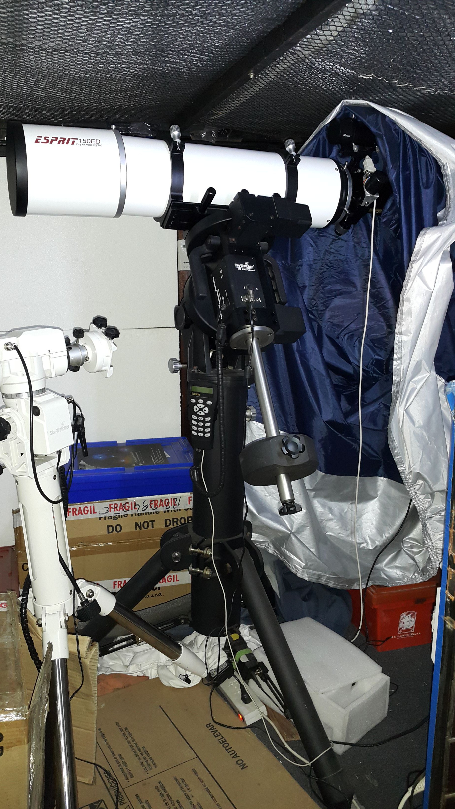

Este es mi setup
Esa bestia es una EQ8???
Si, es la EQ8, y la lado una AZEQ5 que parece una eq2..deberia haberme esmerado mas para la foto jaja
Que pedazo de montura, me imagino lo que pesa el 150 apo mamita mia, llevas ese setup a la star party o vas con algo más livianito???
Nooo.. no lo puedo sacar, en el fiesta entra el ataud del 150 (porque otra cosa no es la caja) y si apoyo el pier nomas en el baul me lo perfora. Si llevo a la SP la AZEQ5 con el Mak 150 y todos los oculares, inclusive unos de 100 y 110 grados que tengo por ahi encanutados (y que nunca anuncie) que van de maravillas con el Mak.. Si tengo mas lugar, meto el Long Perng 66 y algunos binos, vinos, etc..

Este es mi setup
Como que te quedo chico el observatorio...
