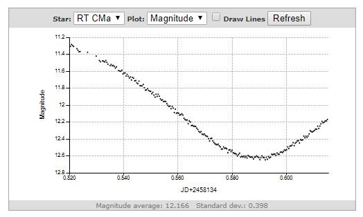

Aprovechando la claridad de anoche (Enero 15, 2018) tomé 241 fotos de la estrella RT en CMa para hacer fotometría diferencial. Esto es, comparar la luz de una estrella "fija" con una de magnitud variable. RT CMa es una binaria eclipsante tipo EA con subtipo SD.
En pocas palabras, una estrella que orbita a la otra produciendo un eclipse que se puede "ver" desde nuestro plano en el espacio. Cuando una pasa frente a la otra, la luz que podemos ver cambia de intensidad. Tomando fotos de 30 segundos en este caso en forma continua durante 2 o más horas y graficando el resultado en ejes cartesianos, podemos ver la curva de luz.
Según AAVSO la magnitud cambia de 11.4 a 12.9 Eso es MUY amplio, típico de estos sistemas.

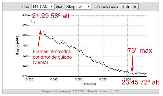

La luz de fondo, sky glow y contaminación lumínica
Algo que me llamó la atención es la cada vez peor calidad del cielo de Pilar, Buenos Aires. Hace 7 u 8 años se podía obtener muy buenas imágenes del cielo. Hoy lo poco que podemos hacer este tipo de mediciones. Si elegimos estrellas de referencia y de comparación que tengan el mismo fondo de cielo en nuestro cuadri entonces el sky glow no nos afecta tanto en la comparación de la magntidu de una con la otra. Se parte de una conocida (comp star) y se va calculando la diferencia entre la que estamos midiendo. Son valores relativos.
Al inicio de la sesión RT CMa estaba a 59 grados de altura, pasó a 73º y terminé cuando ya estaba bajando a 72º ya que tenía la data del eclipse.
El gráfico acá debajo muestra el brillo del cielo (sky glow) medido en ADU (una unidad de medida de cámaras digitales)
Y le resto de los gráficos que se pueden obtener del VPhot, el software online que los miembros de AAVSO tiene a su disposición para analizar los datos.

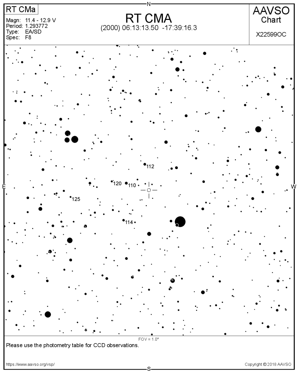

La AAVSO publica cartas para hacer estas mediciones.

Qué lujo, perfecta la curva!

Increíble el skyglow como en esos 15° cambio un 30% tu medida en ADU, perece que le pegaste justo porque a medida que mejoraba el Skyglow , caia la magnitud de la estrella :), casualidad obviamente.
