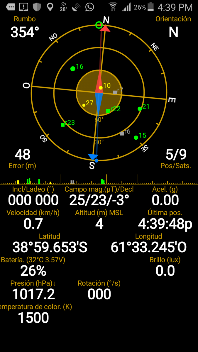

Publicado 24 de Enero del 20187 a Yo uso el GPS Status en el celular que mediante el gps del telefono te muestra los 2 nortes. Pones un hilito que pase por sobre la linea y luego colocas la montura en esa direccion. http://es.ccm.net/download/descargar-16935-gps-status
Publicado 24 de Enero del 20187 a hace 53 minutos, criswille dijo: Yo uso el GPS Status en el celular que mediante el gps del telefono te muestra los 2 nortes. Pones un hilito que pase por sobre la linea y luego colocas la montura en esa direccion. http://es.ccm.net/download/descargar-16935-gps-status Todo bien, pero cual es la precisión real de la brujula del celular? Fernando
Publicado 24 de Enero del 20187 a 1 hour ago, criswille dijo: Yo uso el GPS Status en el celular que mediante el gps del telefono te muestra los 2 nortes. Pones un hilito que pase por sobre la linea y luego colocas la montura en esa direccion. http://es.ccm.net/download/descargar-16935-gps-status Justo estaba buscando una app GPS, esta tiene alguna propaganda o algo que salte en pantalla al usarla? Saludos Luis SkyWatcher 130/650 - Oculares: SP 25mm, BST 18mm, BST 12mm, BST 8mm, BST 5mm - Barlow: SW 2x acromático
Publicado 24 de Enero del 20187 a hace 53 minutos, fsr dijo: Todo bien, pero cual es la precisión real de la brujula del celular? Es la precisión de la brújula de un celular... ayudada por satélites. Anda, si bien para alinear y sacar fotos no es. Respecto a la publicidad, esa es una pantalla capturada que puse y no tiene publicidad pero creo que en algún momento algo aparece. Editado 24 de Enero del 20187 a por criswille
