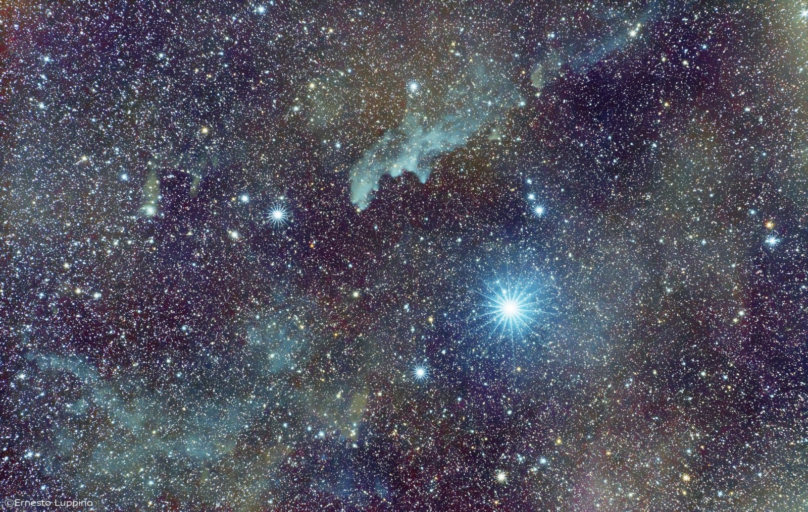

Estimados,
Esta es una imagen de la zona de Rigel / Nebulosa Cabeza de Bruja.
Fue la primera luz de un setup nuevo, formado por una montura Star Adventurer (guiada en RA)  y una Canon 6D equipada con una lente Sigma 70/300.
Tal vez la fotografía no esté muy lograda, pero estoy bastante contento porque estrené muchas cosas en el campo y salió algo decente, a pesar de haber usado una lente bastante económica.
También quería probar si podía manejar dos setups simultáneamente durante una noche en el campo y la cosa salió bastante bien (estrené montura, cámara, lente, guiado y software de adquisición).
Esa noche también pude hacer con mi equipamiento habitual la segunda tesela de la Nebulosa de la Tarántula, por lo que fue una sesión bastante productiva. Esa foto la publiqué aquí:
http://www.espacioprofundo.com.ar/topic/29622-nebulosa-de-la-tarantula-mosaico-canon-600d-newton-200f4/
Las tomas fueron realizadas en San Antonio de Areco durante la noche del 18 de Noviembre.
La sesión fue realizada en buena companía, compartida con @eduvalopez y con @Ariel_Gustavo quien también estrenó equipo (aunque algo un poquito más importante que yo: un Esprit 100....:D).
Son 41 tomas individuales de 5 minutos cada una, dando un tiempo de integración total de 3 horas 25 minutos.
Creo que el objeto es demasiado tenue para lo que era el estado del cielo ese día y, además, el Sigma estaba bastante cerrado (no recuerdo exactamente, pero algo así como F8).
Me parece que con una lente más rápida y mejor cielo, podría mejorar bastante el resultado.
Igualmente, la idea principal era probar el nuevo setup y creo que, bien usado, promete bastante por lo portátil y conveniente que es.  Puede ser que este objeto haya sido demasiado complicado para hacer una primer prueba 9_9.
Los datos de la imagen:
41 tomas de 5 minutos a ISO1600 (3 hs 25 min), calibradas con 400 Bias, 35 Darks y 46 Flats.
Cámara Canon sin modificar, sin ningún filtro. Temperatura ambiente entre 12 y 14°C.
Guiada en RA con MiniGuideScope+QHY5L-II
Tamaño: 5288 x 3354 pixels (cropeada de la original de 5496 x 3670 pixels)
Campo de vista: 11°16' x 7°9'
Focal: 175 mm (lente 70/300)
Pixel size:  6.50 um
Resolución: 7.7 arcsec/px
Centro de la imagen:  RA: 05 10 55.557  Dec: -06 47 34.68

Esta excelente!!! que bien rinde la StarAdventure, felicitaciones por el nuevo setup, a sacarle el jugo ahora, veo que somos muchos los que estamos estrenando cosas!

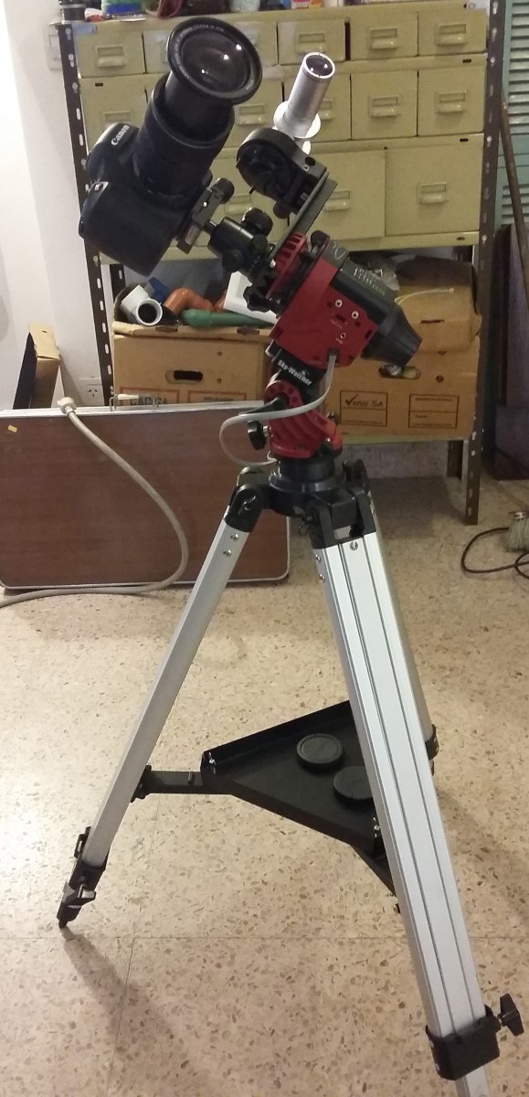

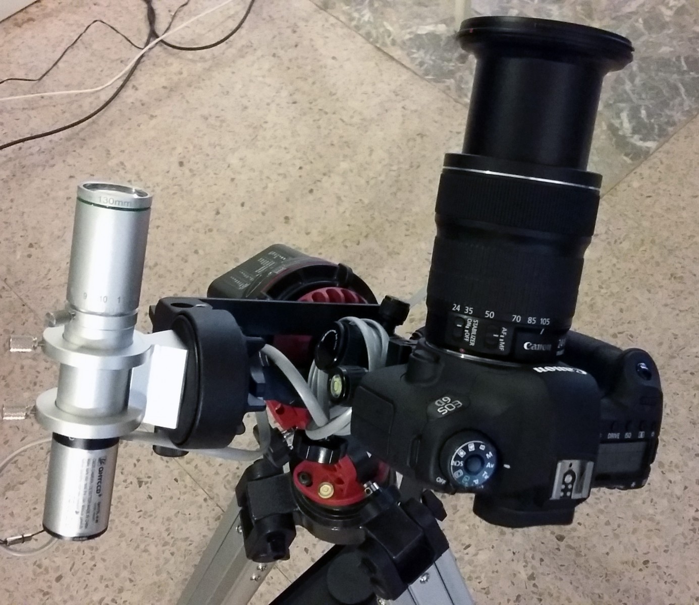

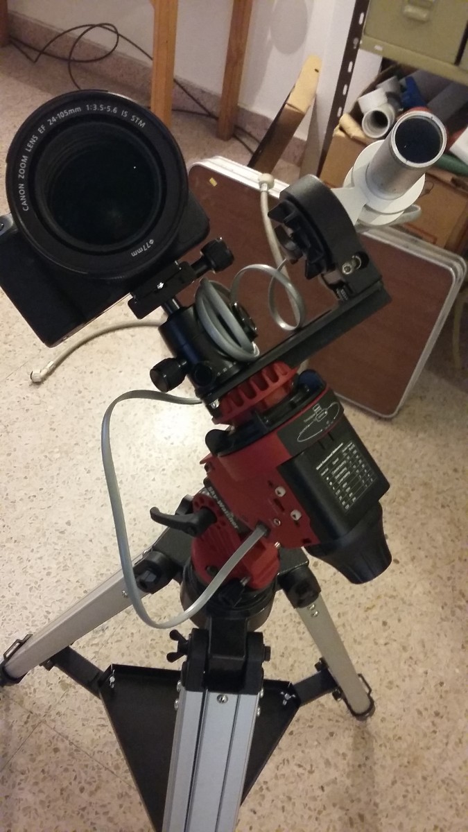

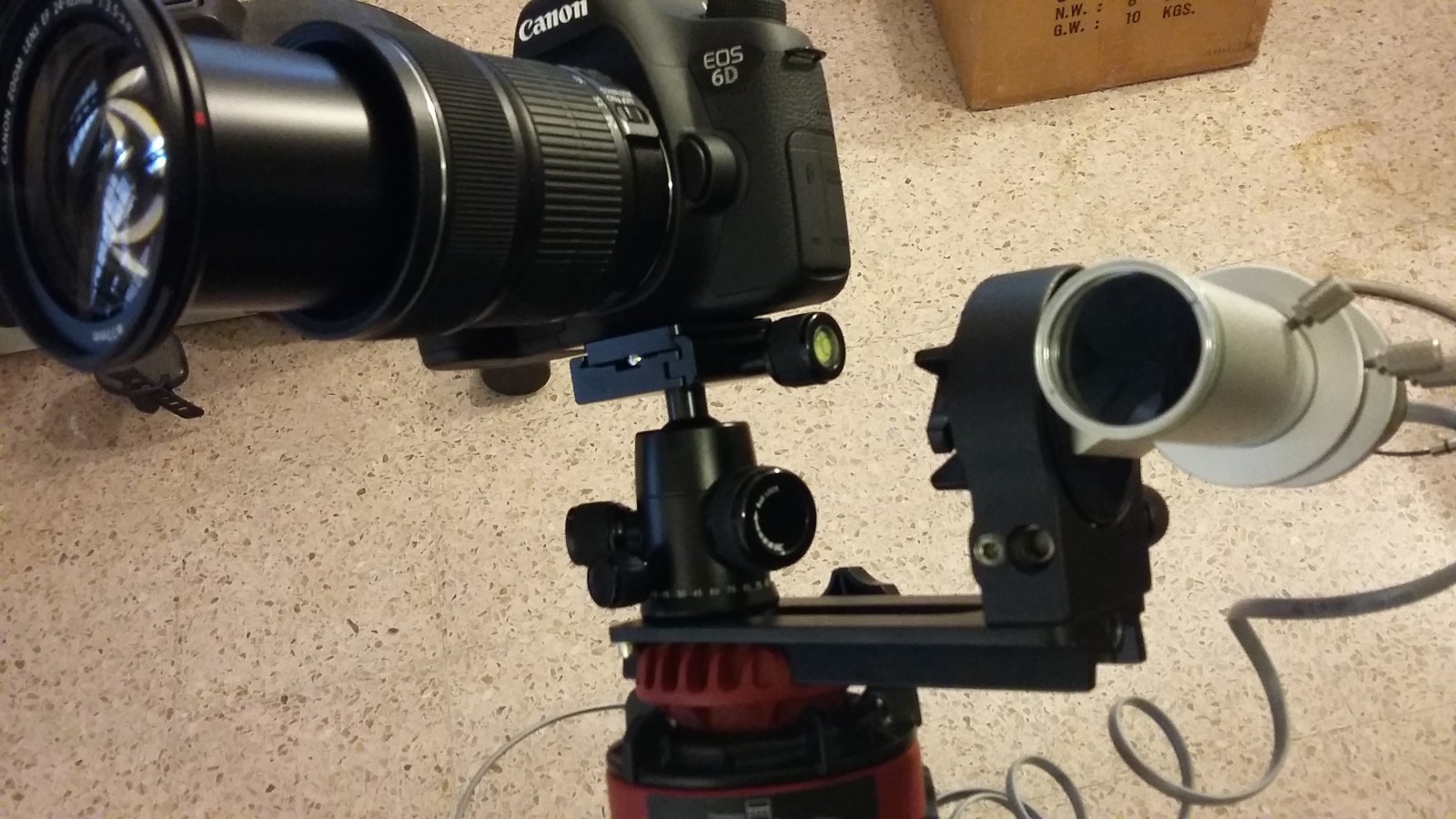

Muy buena te felicito y solo con el lente !!!! A primera vista con el celu no le veo ruido , la camara esta refrigerada? y me gustaria si tenes una foto con todo el setup armado, para poder copiar o ver que mas me falta para lograr esos resultados.
1 hour ago, Tunitas dijo:
Muchas gracias por pasar a ver!
No, la cámara no está refrigerada. Y al ser un objeto tan tenue vino con bastante ruido que tuve que tratar agresivamente en el procesado.
El setup que usé no es nada raro: la Star Adventurer con la barra y el adaptador L de declinación (tal como viene en el kit de Duoptic), un ballhead bien robusto en donde montar la cámara (a pesar de que no tengo experiencia con esto creo que el tema de que el ballhead sea robusto es clave y tener uno es importante para poder hacer el encuadre que te guste), la cámara DSLR (en este caso es una Canon 6D sin modificar ni refrigerar) y sobre el soporte que tiene el ajuste en declinación usé un MiniGuideScope de QHY con una QHY5L-II para guiar en el eje RA (el único eje motorizado de esta montura).
Esto último (lo de usar esta montura con guiado) es algo medio polémico ya que hay gente que cree que no es necesario hacerlo con focales tan cortas y, además, porque desvirtúa un poco una de las características importantes de la montura que es la simplicidad. En general, con una DSLR esta montura se usa sin guiado y sin PC, ya que pueden bajarse las fotos a la tarjeta de la cámara y puede usarse el intervalómetro que ya trae la montura para hacer larga exposición (o puede usarse un intervalómetro externo si querés valores de exposición particulares, o también algún hack como MagicLantern).
Pero yo preferí usarla realizando la adquisición desde la PC (para tener la foto en formato FITS) y haciendo guiado y dithering (para lo cual también es necesaria la PC).
Por las pruebas que hice, con una buena puesta en estación la deriva en DEC es bastante baja y entonces el PE de la montura en RA pasa a ser importante en exposiciones largas (y eso se soluciona con el guiado). La otra solución es no hacer exposiciones tan largas.
En las fotos siguientes no aparecen, pero el setup se completa con unas bandas térmicas para evitar la condensación en la lente de la cámara y del telescopio guía (donde yo la uso, la humedad relativa es del 2000% 9_9).
El trípode es uno que tenía de una montura altazimutal vieja y que adapté para usar con esta..
Ernesto.
Editado por EL
Excelente. Veo en las estrellas más brillantes unos rayos que deben  ser producidos por las hojuelas del diafragma. ¿Que apertura usaste?.
Carlos.

hace 28 minutos, cardrw dijo:
Gracias por tus comentarios Carlos.
Si, efectivamente los rayos se producen por la difracción del frente de onda perpendicular al filo de la hojuela del diafragma (como tiene 9 blades, se producen 18 rayos de difracción).
No me acuerdo en qué apertura lo usé, pero seguro que estaba bastante cerrado....debería estar en F8 o más alto todavía.

hace 2 horas, EL dijo:
Efectivamente, te lo pregunté porque se producen con un diafragma muy cerrado. Igual no le quita nada y buena descripción de tu equipo.
Carlos.
