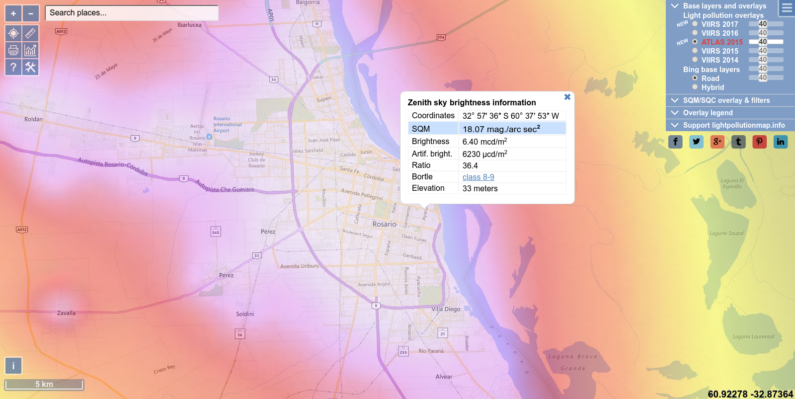

Condiciones del cielo: Mientras hacía estas tomas empezaron a aparecer algunos velos. En cuanto a contaminación lumínica, estoy en clase 8-9, como estar en el Gran Buenos Aires, ¿No? Yéndome a Funes, cerca del aeropuerto que se ve ahí, la clase baja a 7.

¿Esta toma que publicaste la hiciste con el Mak 102? ¿Que es ese sitio que usas para la contaminación luminica?

El sitio se llama https://www.lightpollutionmap.info. Clase 8-9 son los cielos más contaminados, mientras que clase 1 son los mejores cielos del mundo. Está buenísimo para explorar.
