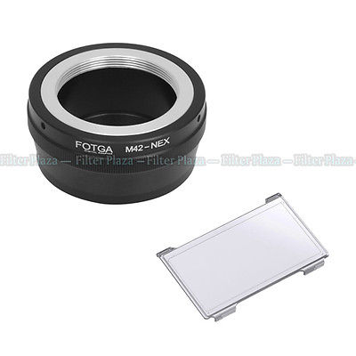

Hola, por casualidad es uno como este?
https://www.ebay.com/itm/FOTGA-M42-42mm-Lens-to-Sony-E-Mount-NEX-3-C3-NEX-5-5N-5R-NEX-6-NEX7-Adapter-ring/261353457940?hash=item3cd9e14914:g:DD0AAMXQlgtSqsD8
