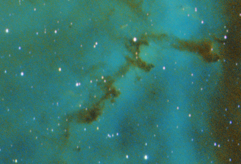

Hola! Estoy dando mis primeros pasos en NB y me estoy encontrando con un problema. Al momento de utilizar la paleta Hubble, a través del método de Selective Color, me genera mucho ruido en la imagen, pareciera que está rompiendo los límites de cada color y eso genera unas manchas muy feas. Estoy siguiendo el método al pie de la letra, e incluso intentando hacerlo de modo más moderado en los cambios, me genera problemas igual. El ejemplo que subo es uno de los "moderados". Muchas gracias desde ya a quien quiera que pueda ayudarme. Obviamente tengo otros problemas para resolver también, como el guiado, pero acá adjunto una version cropeada del detalle que les comento. Saludos!

Si! Es muy común ese problema. En el artículo original http://bf-astro.com/hubblep.htm el autor lo saca con el típico filtro built in the Photoshop, pero lo ideal es no "pasarse" con el selective color, o bien usar las herramientas de PixInsight para narrow band e inclusive para noise reduction. Hacelo en un par de iteraciones.
Bienvenido a banda estrecha!
Si, ese problema es comun, fijate de hacer un recorte de la misma zona con cada uno de los apilados, y seguramente vas a ver que el Oiii y en mucha mayor medida el Sii tienen mucho ruido. La señal de Ha por lo general es potentisima en comparacion a la de los demas filtros. Una solución que nunca explore, porque no tengo la mono por ahora, es hacer bin1 de Ha y bin2 de Oiii y Sii, para que estas dos ultimas tengan mas señal.
Recorda que podes usar el color de la imagen mezclada, y aplicarlo a una pseudo-luminancia. El color tenes que suavizado con filtros como gaussian blur o algún desenfoque para  eliminar el ruido, y la seudo-luminancia hecha con el Ha o una mezcla a tu gusto.

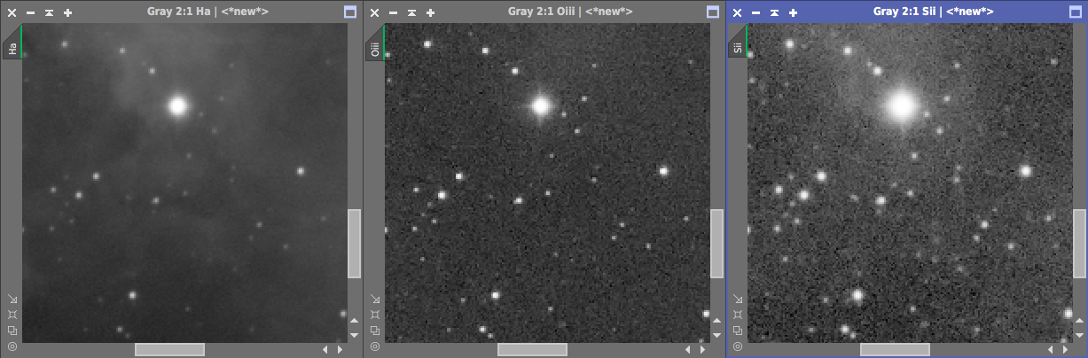

Aca te dejo una comparacion de una misma zona de NGC2244 para los tres filtros, y vas a ver el ruido en cada uno.
Es inevitable que selective color al empujar un canal te traiga ese ruido tambien. Fijate que las estrellas tambien tienen distintos tamaños de acuerdo al filtro, por eso con tonemapping podes resolverlo mejor, con la contra de estrellas todas blancas!
Ricardo!! muchas muchas gracias. Entonces recomendarías que a la imagen que ya tengo del apilado rgb le haga un master luminance?
Hola (no se tu nombre!)
En realidad usaria como luminancia el Ha, lo exprimiria hasta el detalle mas fino sin que tenga ruido, y el color lo podes tomar de la foto con paleta hubble suavizado para que no viaje el ruido pero si el color, despues haces un LRGB y salis andando. Salvo excepciones, es comun usar el Ha como luminancia, salvo que tengas un objeto que donde NO hay hidrogeno haya oxigeno y/o azufre y pierdas esa zona..
